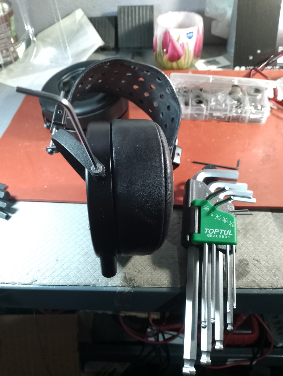

Στο ένα ακουστικό οι 3 από τις 4 βίδες (αυτές οι χρυσές) είχαν λασκάρει πολύ.
Στο άλλο οι 2 από τις 4.
Άρα οι ισχυρές χαμηλές συχνότητες σε υψηλές εντάσεις "επιβάλλουν" σέρβις που και που...

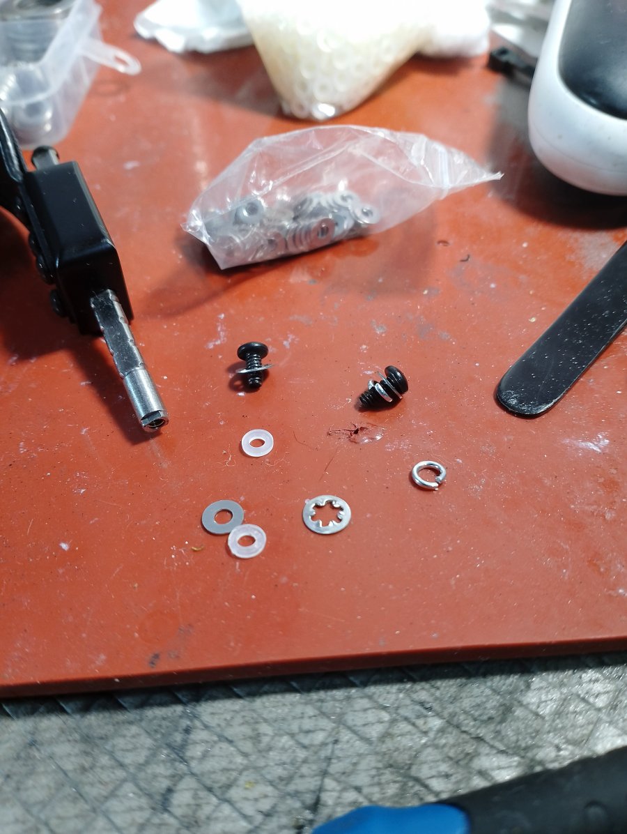

Για να μην ξεβιδωθεί (πάλι) η βίδα που δίνει μια σχετική ελευθερία στην κίνηση αλλά και κρατάει το ακουστικό στην στέκα , είχα να διαλέξω ανάμεσα από διάφορα πράγματα πέρα από το γκρόβερ του εργοστασίου..
Η πλαστική ροδέλα δεν βοήθησε κάπου, αποκλείστηκε γρήγορα..

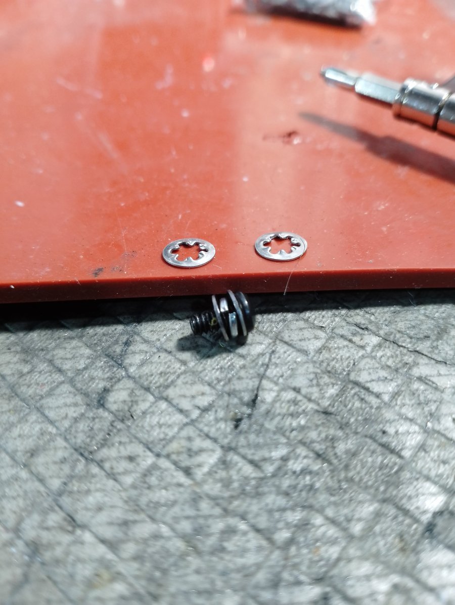

Διάφοροι συνδυασμοί πάλι δεν μου άρεσαν, κατέληξα στο δικό μου γκρόβερ (αυτό που είναι σαν κομμένη ροδέλα) , ανάμεσα από 2 κανονικές ροδέλες.

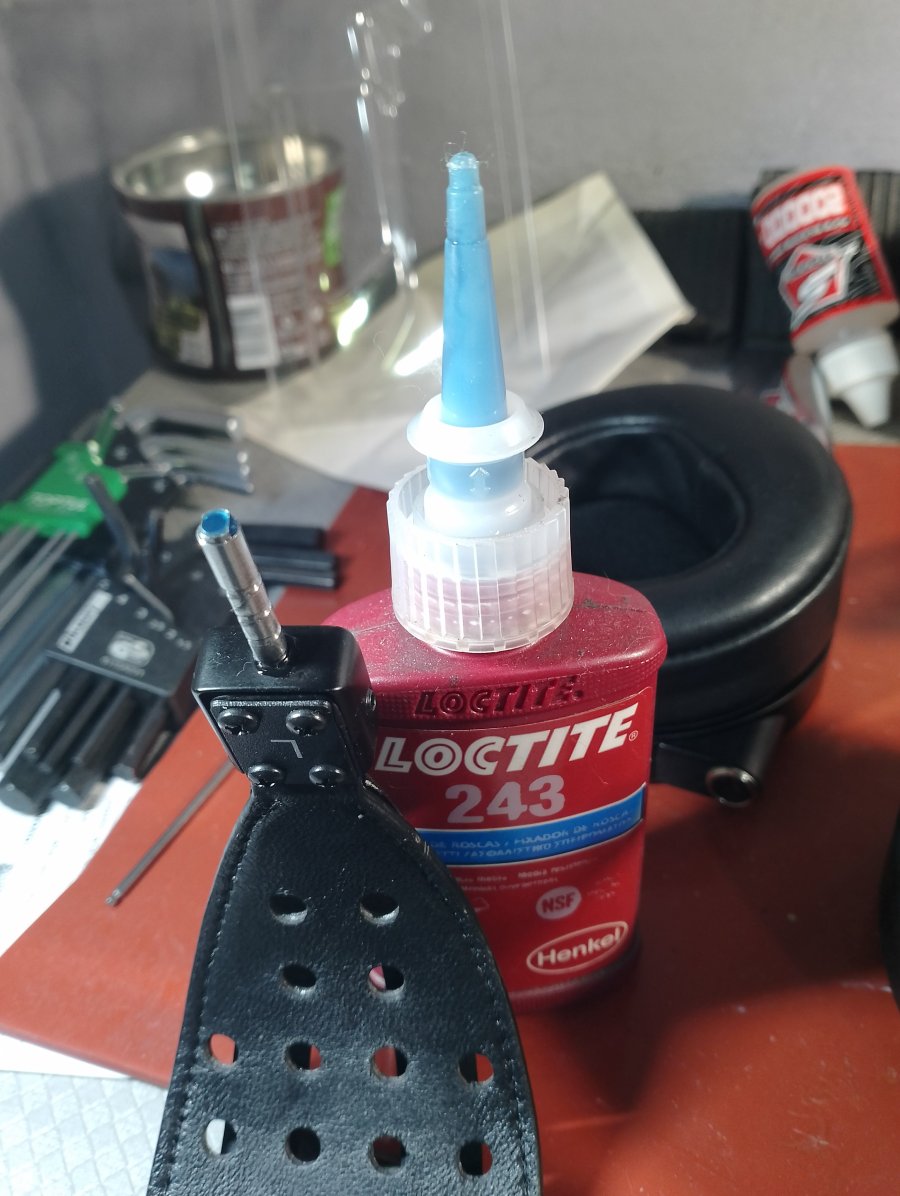

Η επιπλέον ασφάλεια θα είναι η Loctite 243 στο σπείρωμα

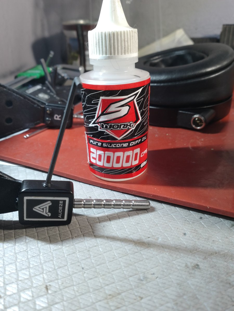

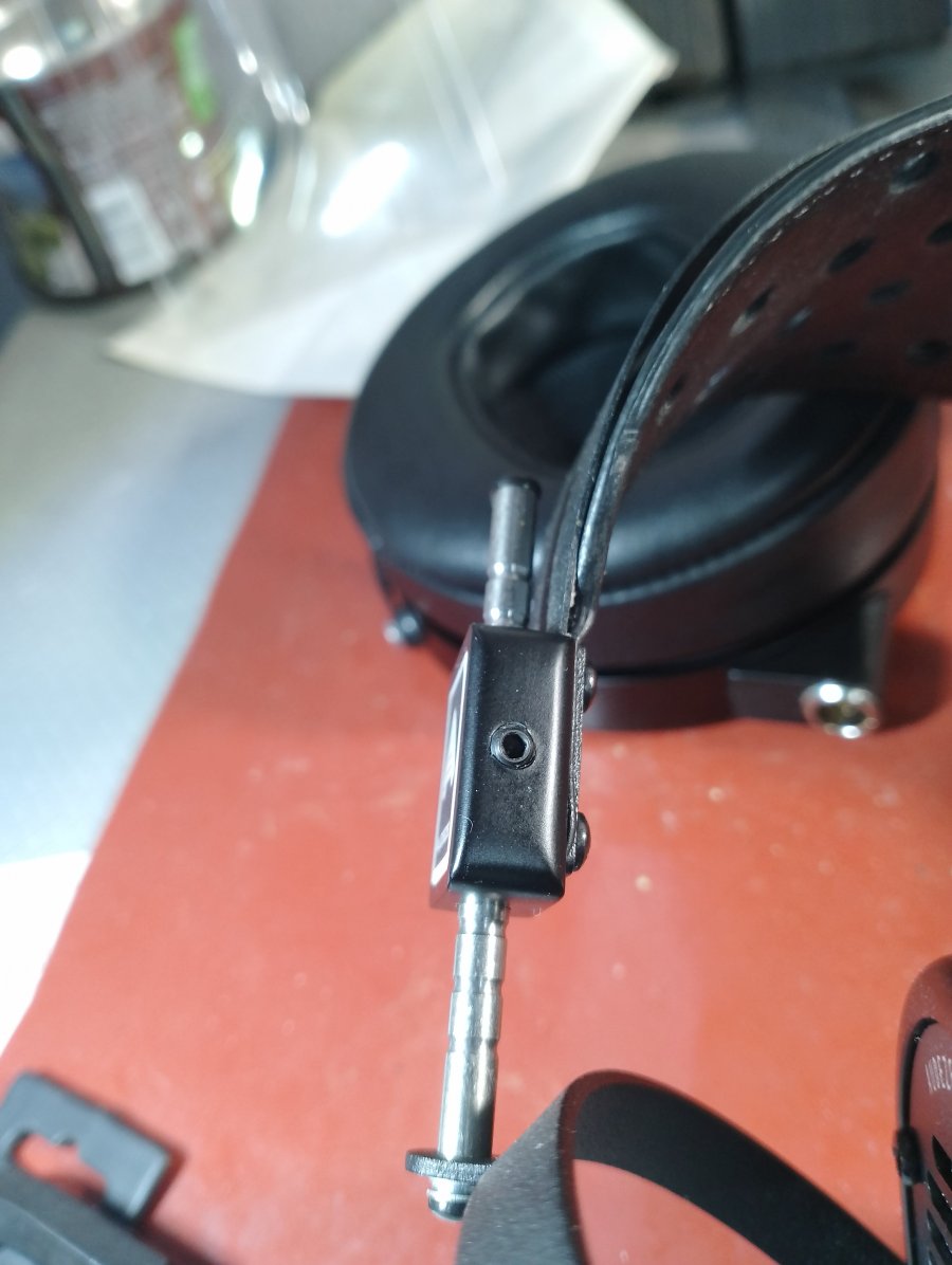

Για να μην "σκούζει" σαν ποντίκι ο άξονας που κρατάει το ακουστικό αλλά επιτρέπει και την κίνηση του δεξιά - αριστερά, τον πέρασα με παχύ λάδι σιλικόνης (διάλεξα αυτό από την συλλογή μου) :
Αφού βρεθεί η ιδανική θέση της στέκας, η αλλενόβιδα θα πρέπει να ασφαλίσει και ο άξονας να σκορπιστεί για να μην κολλάνε οι τρίχες του κεφαλιού πάνω του..
Για σένα το λέω Μιχάλη ( @Sonus Naturalis ) που είσαι μαλλιάς...
Η αλλενόβιδα είναι Μ2 ,
αλλά η άλλη αλλενόβιδα
(αυτή εδώ) :
... είναι σε ίντσες (3/32) !!
Ευτυχώς η αμερικάνα δεν είχε λασκάρει καθόλου και αναφέρω το νούμερο του κλειδιού καλού κακού...
