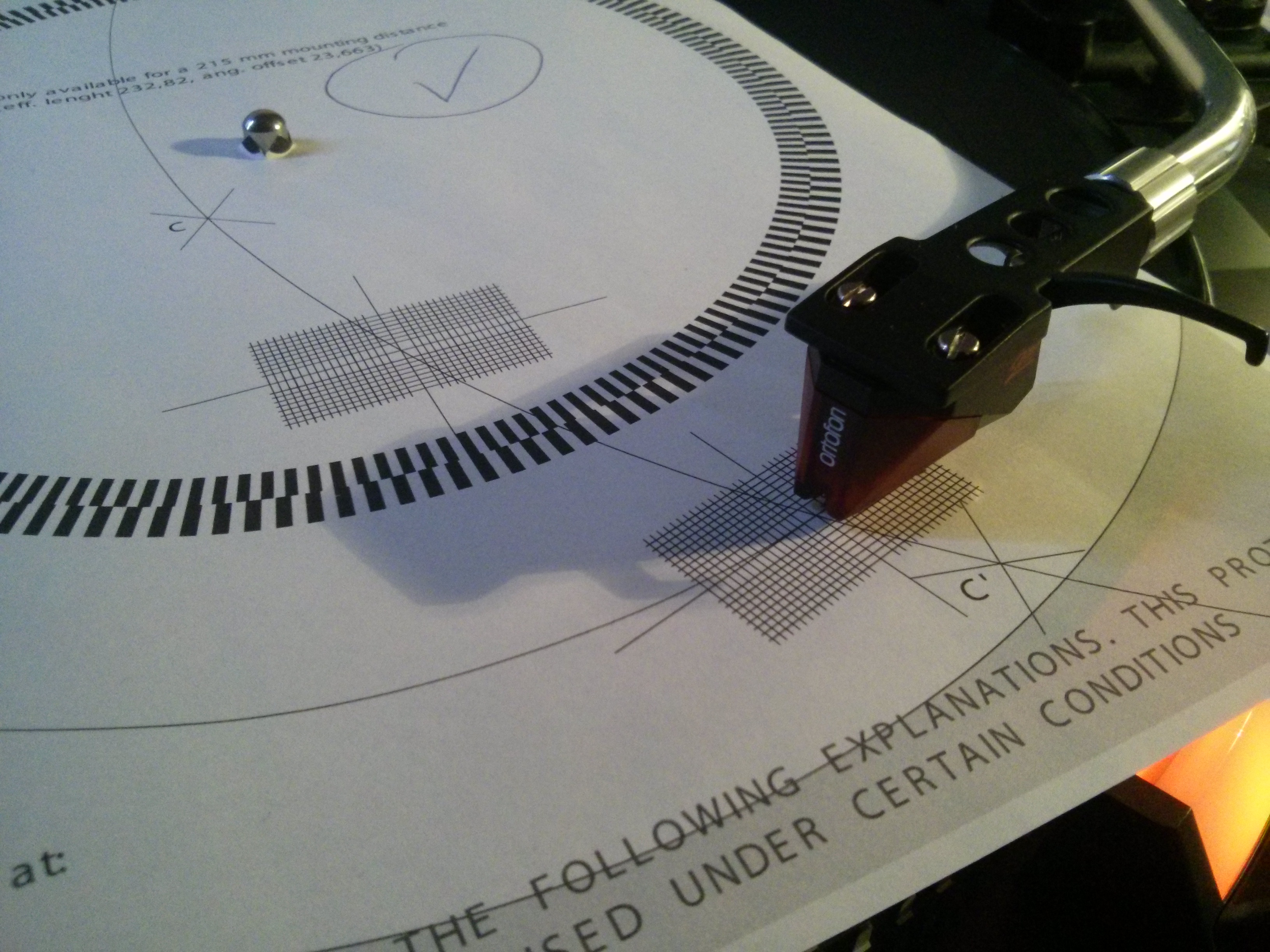

και απ'οτι βλέπω, ούτε το vta εφτιαξες, ούτε το overhang...... :furious3:
To vta στο 1,5 όπως μου είπες. Το overhang βάσει του πατρόν που βρήκα από το vinylengine πρέπει να είναι εκεί, για να ακολουθεί η ακίδα την καμπύλη που δίνει. Αν τη βάλω πιο πίσω, ξεμένει στα εσωτερικά αυλάκια.
ναι το vta στο 1,5 το έχεις.
μπορείς να βγάλεις φωτογραφία το πατρόν;
βάζοντας την κεφαλή εκεί που ορίζει το εξάρτημα που δίνει το εργοστάσιο και οι 2 προτράκτορες συμφωνούν.
ξέρω οι φωτό μου είναι φτωχές σε ανάλυση, αλλά παίρνεις μια ιδέα.

Είναι ο Technics Baerwald Arc Protractor από εδώ

Ο προτράκτορας που τύπωσα είναι όπως ο παραπάνω, και η πορεία της βελόνας ακολουθεί τόξο, όχι ευθεία. Έπρεπε να βάλω τις βίδες σχεδόν στο τέρμα για να μπορεί η 110 να ακολουθεί το ίχνος του τόξου.
