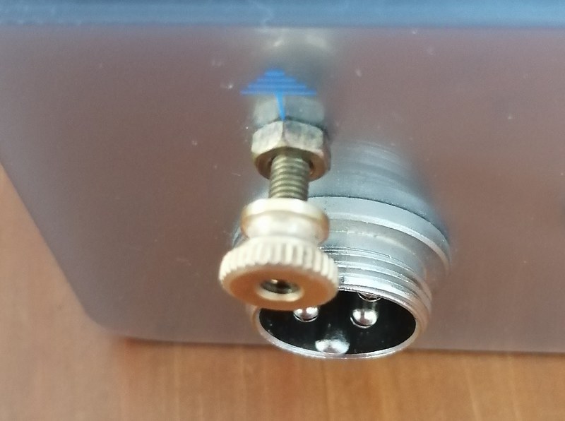

Μιας και ο ειδικός δεν έχει σχολάσει ακόμη θα κλέψω λίγο από τη δόξα του και θα σου γράψω τι έκανα εγώ με το δικό μου.
1. Καθάρισα πολύ καλά τις στροφές και γενικά όλο τον κορμό του βύσματος από κάθε ίχνος σκουριάς. Ο βόμβος δεν υποχώρησε
2. Καθάρισα - έξυσα τα διχάλα του καλωδίου της γείωσης. Ο βόμβος εκεί.
3. Άλλαξα καλώδιο. Ο βόμβος εκεί.
4. Απογοητευμένοι με το vlad μετά από 3,50 ώρες δοκιμών δοκιμάσαμε χωρίς γείωση και θαύμα ο βόμβος χάθηκε.

κανένας ειδικός και καμία δόξα αδερφέ....
οι γειώσεις στα πικάπ είναι πολλές φορές "άτιμες" για να μην πω αυτό που είπε κάποτε ο Ιβιτσα Οσιμ για την ..μπάλα :ROFLMAO:
όπως και να έχει το "καθάρισμα" στις βόλτες δεν βοηθάει.. η γείωση θα "περάσει" και από "τριχούλα"....
στην δική σου περίπτωση μάλλον βρόχο γείωσης είχαμε και για κάποιον λόγο -που δεν ξέρω- στο σπίτι μου το πικάπ σου δεν έκανε το παραμικρό χουνέρι...
