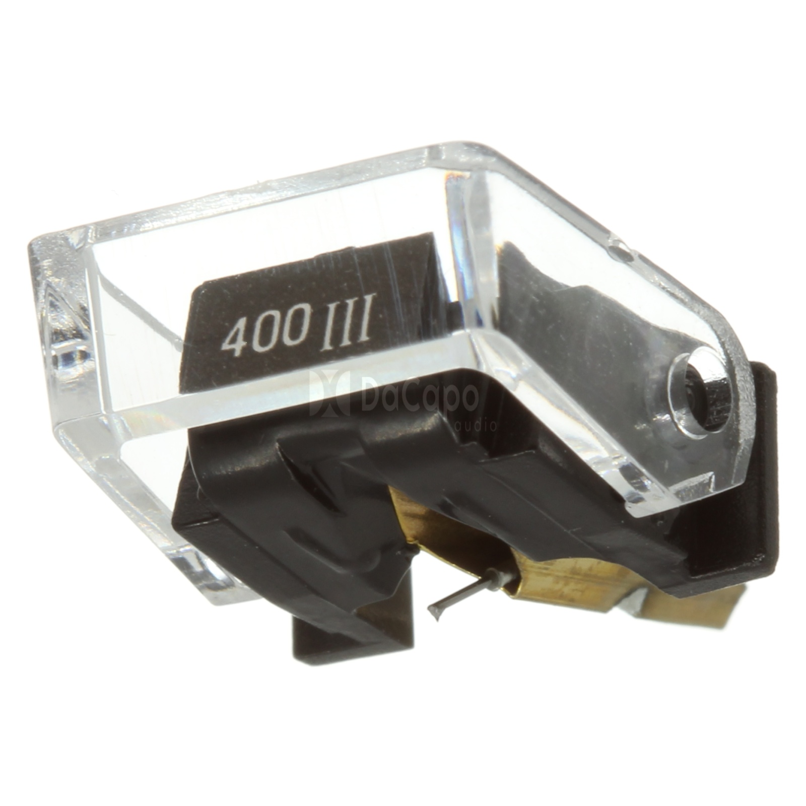

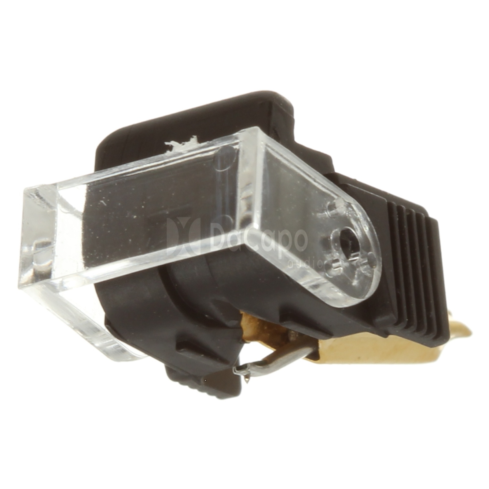

τι ξέρουμε για αυτή την MICRO MEL ;;;
μια ματιά που έριξα στο γκουγκλε είδα μια εταιρία με ηλεκτρονικά , αλλά δεν μου φάνηκε να είναι η ίδια..
ο λόγος που ρωτάω είναι γιατί μόλις σέταρα μια PHILIPS GP500 II που μου ήρθε κάπου τον Ιούνιο από Ολλανδία.. ο τύπος μου έστειλε και μια ολοκαίνουργια ακίδα μαζί με την γεννήτρια
αφού μου έκανε ένα μικρό χουνέρι η γεννήτρια στο αριστερό κανάλι, με κάτι που της έκανα ήρθε στα ίσα της..
η κατασκευή γύρω από το στέλεχος φαίνεται πολύ καλής ποιότητας.
η ακίδα από όσο μπόρεσα να δω με την κάμερα του κινητού σε μεγάλη μεγένθυση, είναι bonded το πιθανότερο ελλειπτική.
ηχητικά μάλλον πάει πολύ καλά, αν και από αύριο θα την ακούσω καλύτερα γιατί τώρα η χαμηλή ένταση δεν επιτρέπει σύγκριση με την 2m blue πχ που μόλις έβγαλα από τον βραχίονα για να βάλω την αρχαία Philips...
πάει καλά μόνο κάτω από τις υψηλές.. το μπάσο είναι αξιόλογο, σφιχτό και βαθύ.. οι μεσαίες γλυκές αλλά τα πρίμα "ξύνουν" λίγο και το συριστικό σίγμα κάπως ..παράξενο.
θα την αφήσω να ακούσει η σύντροφος σήμερα όσο θα λείπω στην δουλειά και αργά το βράδυ θα την δοκιμάσω με μια άλλη ελλειπτική , αλλά και με sas...

με τι ακίδα/στέλεχος άκουσες την γεννήτρια;;
είναι η 2η philips GP 500II που παίρνω και την θέλω για συγκεκριμένο λόγο.
άρα την έχω ακούσει και με άλλη ελλειπτική, αλλά και με jico sas..
κατά καιρούς έχω γράψει σχετικά...
για να καταλάβουν οι φίλοι τι σημαίνει sas σε σχέση με απλές ελλειπτικές -τουλάχιστον οι 2 που έχω και παίζουν στην γεννήτρια GP500ΙΙ- ,
σε δύσκολο δίσκο των prodigy (breath) η μία ακίδα (αυτή η micro met) φεύγει κατευθείαν από τα αυλάκια, η άλλη ναι μεν διαβάζει αλλά με παραμόρφωση , ενώ η sas τα βρίσκει σκούρα μόνο στο τέλος της πλευράς του δίσκου όπου αρχίζει να παραμορφώνει...
κρατάω μια "πισινή" μήπως ο δίσκος είναι πολύ βρώμικος γιατί δεν τον έχω πλύνει ποτέ , συν τοις άλλοις είναι φουλ στον στατικό...
όπως και να έχει, σε τέτοιες δύσκολες συνθήκες η sas τα καταφέρνει πολύ καλύτερα.
την άλλη μεριά του δίσκου η sas την πέρασε "νεράκι" χωρίς κανένα θέμα.. βαριέμαι όμως να την ξανακούσω με άλλη ακίδα, βαριέμαι τους prodigy όσο δεν πάει...

παίρνει jico θες να πεις Διονύση....
Ναι βρε το ιδιο λεμε γραφει Phillips αλλα ειναι απο την jico ιδια ακριβώς με αυτη που εχουμε εμεις αλλα 296ευρω
Εκτος της ακριβεστατης ρυθμισης που μια micro-ridge χρειαζεται ( ακομη περισσοτερο απο αλλες τυπου line contact λογω σχηματος και διαστασεων ) , η συγκεκριμενη jico sas ειναι ψηλης ενδοτικοτητας , και ως εκ τουτου επιβαλλεται να λειτουργει σε ενα βραχιονα και headshell χαμηλης ενεργου μαζας (εκ φυσεως) ωστε να μπορεσει να εχει το μαξιμουμ tracking ability της. Η τακτικη των counterweights/sub weights ειναι αποδεκτη (μαθηματικα) λογω αναγκης, αλλα ακομη καλυτερα/ορθοτερα ειναι αυτα να ειναι οσο γινεται χαμηλοτερης μαζας εξ'αρχης. Δηλαδη, η MM-1SAS ή η GP-500II SAS σε ενα AS-4PL (που αν θυμαμαι καλα χρησιμοποιεις για την ΜΜ-1 σου ; ) και αναλογα counterweights/sub weights μπορει να δωσει μια "βολικη" συχνοτητα συντονισμου , αλλα καποια αλλα στοιχεια του συστηματος βραχιονα/κεφαλης σε σχεση με την δεδομενη ενδοτικοτητα, δεν λειτουργουν οπως ιδανικα θα επρεπε. Ενα απο αυτα ειναι το tracking. Ενα LMG-1 πιστευω θα βελτιωσει το tracking σημαντικα ( μεταξυ αλλων ) , οπως και ενα γνησιο technics headshell.

η μία GP 500II είναι στο AS-4PL και αυτό δεν είναι το σωστότερο στην θεωρία, μιας και το 4PL είναι βαρύ.
όμως στο technics συντρέχουν και άλλοι λόγοι που με ανάγκασαν να βάλω την ψηλή σε ύψος philips σε αυτό το headshell.. είναι η μόνη κεφαλή που μπορεί να "βγάλει" σωστή vta αφού το audiocraft δεν βοηθάει με τις άλλες που έχουν χαμηλότερο ύψος.
αλλιώς το ματ του πλατώ ξεπερνάει τα 8mm όπως στην περίπτωση της zyx που και αυτή στηρίζεται σε άλλο audiocraft που έχει την ίδια γεωμετρία με το 4PL.
η άλλη GP 500II θα πάει κάποια στιγμή στο thorens που τώρα έχει πάνω του την ΜΜ-1
την ΜΜ-1 θα δω σε τι headshell θα την βάλω για να παίζει στα technics.. μάλλον σε γνήσιο ελαφρύ.
