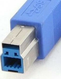

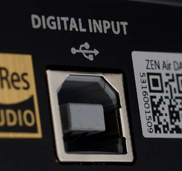

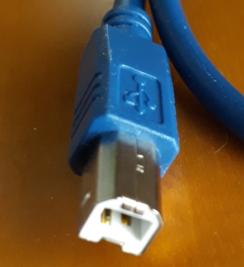

Η συσκευή (DAC) έχει την υποδοχή της 1ης εικόνας (Digital Input), USB B female.
Στην υποδοχή αυτή, συνδέεται το καλώδιο USB (PC>DAC) με το βύσμα της 2ης εικόνας (USB B male).
Επειδή είναι κοντό, ψάχνω για μεγαλύτερο, USB-A male (στο pc) > USB-B male (στο DAC).
Βρίσκω καλώδια όπως της 3ης εικόνας, τα οποία είναι κι αυτά USB B, αλλά το βύσμα τους μου φαίνεται διαφορετικό από αυτό της 2ης εικόνας.
Είναι όντως διαφορετικό βύσμα USB B ή θα ταιριάζει στην υποδοχή της 1ης εικόνας;
