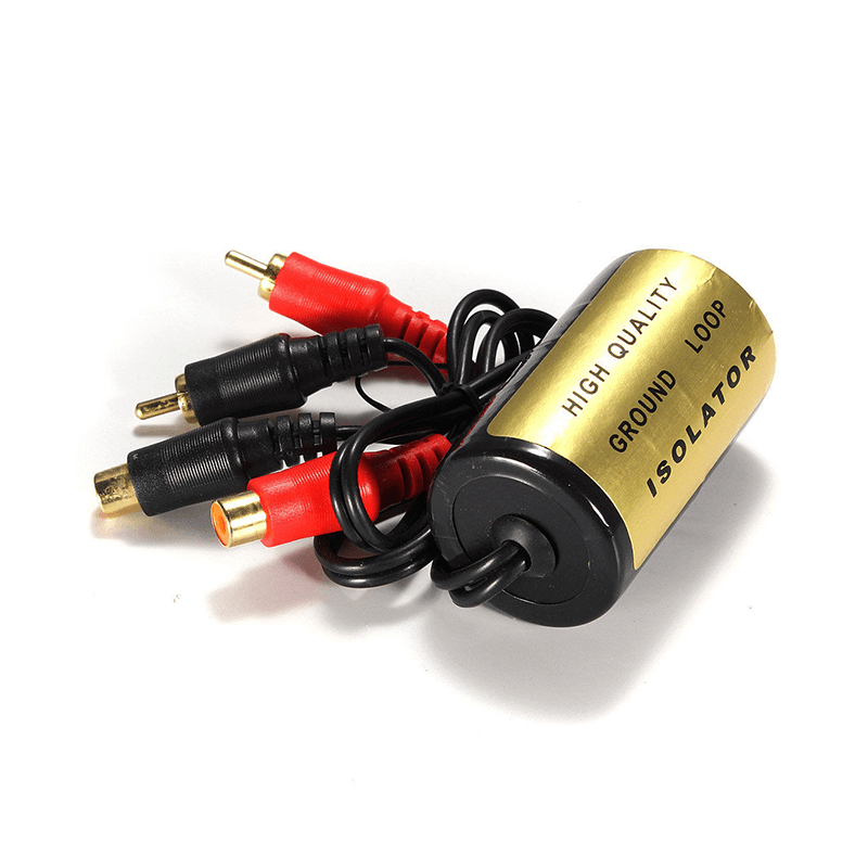

Καλημέρα Νίκο και καλη εβδομάδα.Εν τω μεταξύ δεν ανέφερα μια βασική λεπτομέρεια. Το πικάπ μου αυτή τη στιγμή δεν είναι σπίτι, το έχω στον Ορφέα για "ρετουσάρισμα". Για αυτο και το θυμήθηκα το dac, άκουγα από spotify το ΠΣΚ..
αν το βαλω στο dino με ενισχυτή λες να μειώσει τον βόμβο ; δεν είναι ακριβάΚαλημέρα Νίκο και καλη εβδομάδα.
Βαλε ενα σαν αυτό και είσαι οκ.
Μικρο το κόστος και ισως να μπορεσεις να το βρεις και φτηνοτερα.![]()

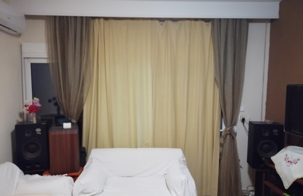

όταν ακούς έχεις την ίδια απόσταση και από τα 2 ηχεία;;εκανα μια αλλαγη στη θεση των ηχειων .
πριν
12 by Thanasis Tzioymakas, on Flickr
μετα
μεγάλη διαφορά .
ζωντάνεψε η σκηνή , μεγάλωσε λίγο η εικόνα ,ακούω τρισδιάστατα και πολύ καθαρά .
επιπλέον δεν μπουμαρουν τα ηχεία .
αυτος που είπε οτι σε παράξενους χώρους να δοκιμάζουμε και παράξενες λύσεις είχε δικιο
Οταν ακους τα δυο ηχεια εχουν το ιδιο υψος?όταν ακούς έχεις την ίδια απόσταση και από τα 2 ηχεία;;
Σε ultra hi end συστηματα χαλάει λιγο τον ηχο, σε κάθε αλλη περίπτωση λες bye bye στο βομβο.αν το βαλω στο dino με ενισχυτή λες να μειώσει τον βόμβο ; δεν είναι ακριβά
ναιόταν ακούς έχεις την ίδια απόσταση και από τα 2 ηχεία;;
ναιΟταν ακους τα δυο ηχεια εχουν το ιδιο υψος?
Καλημέρα Νίκο και καλη εβδομάδα.Καλημέρα Νίκο και καλη εβδομάδα.
