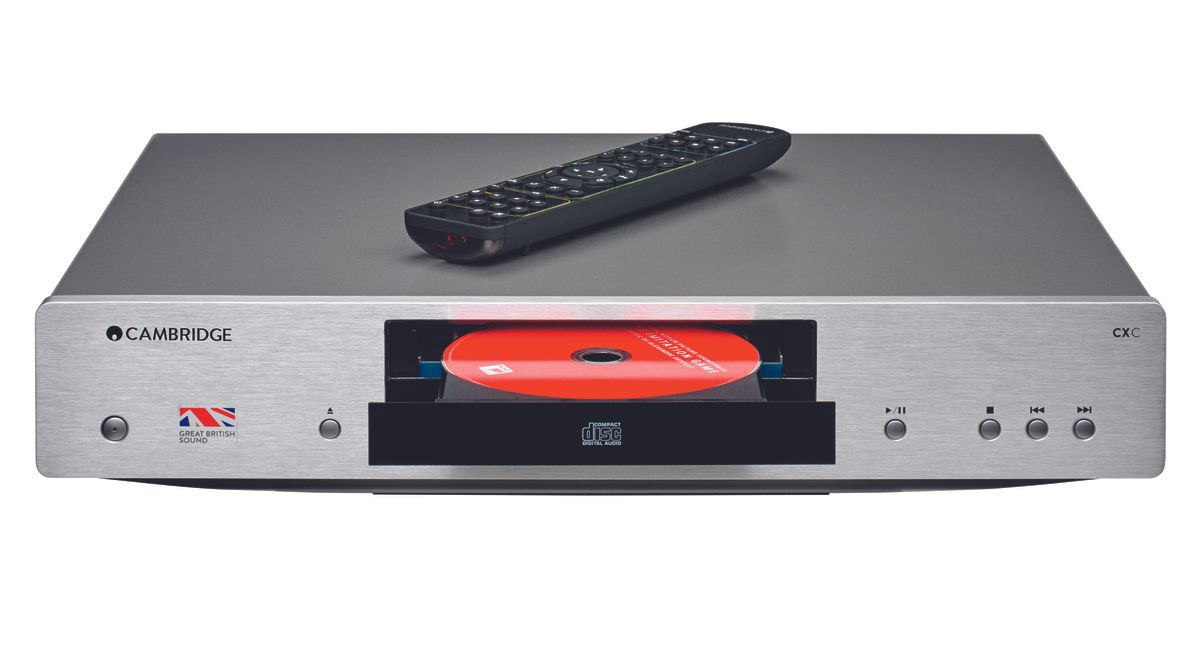

θα γράψω εδώ σχετικά για μία "άτυπη" σύγκριση μεταξύ πικάπ vs cd που έλαβε χώρα χτες σε σπίτι φίλου..
λεπτομέρειες στο παρακάτω νήμα:
το cdp όπως αναφέρω στο νήμα για το μεγάλο ευχαριστώ, είναι ένα transport Cambridge Audio cxc,

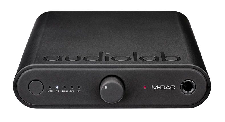

και το dac ένα Audiolab M-DAC Mini
το ανάμεσά τους καλώδιο είναι ένα ομοαξονικό QED αξίας περί τα 200€
το πικάπ από την άλλη ήταν ένα CEC Chuo Denki του '90 μοντέλο περίπου, το οποίο πριν από καιρό μου το έδωσε ο @Tzimisce για να του βρω νέο ιδιοκτήτη και να μην πεταχτεί στα σκουπίδια.
δεν του έκανα το παραμικρό παρά ένα εξωτερικό καθάρισμα, (άλλωστε τι μπορείς να κάνεις σε τέτοιο μηχάνημα) και βρήκα νέα βελόνα για την κεφαλή του στον γερμανό Thakker , την οποία αγόρασε ο φίλος (30€) αφού η παλιά είχε τερματίσει το κοντέρ και την ζωή της.
phono το δικό μου tonar , το οποίο δανείστηκε ο φίλος Νικόλας πριν ..δεν ξέρω πόσο και ακόμα κρατάει... :LOL:
να σημειωθεί ότι κατά την ακρόαση του cdp το dac οδηγούσε απευθείας τον εκάστοτε τελικό παρακάμπτοντας τον προενισχυτή ΜΡΡ-505 που δεν φημίζεται για τον καλό του ήχο, θα έλεγα ότι φημίζεται για τον κακό του ήχο , μέχρι να μπεί "καλό χέρι" μέσα..
το tonar υποχρεωτικά "έπεφτε" στον σκληρόηχο προενισχυτή που ναι μεν έχει ενσωματωμένο mm/mc phono , αλλά .............
το ψηφιακό τμήμα παίδες , είναι πολύ καλό!
πέρα από κατηγορίες τιμής και μπλα μπλα μπλα, έχει έναν ξεκούραστο ήχο που δεν ενοχλεί με "σιντίλα".
μπορεί να μην σε "ξεγελά" σαν να ακούς βινυλιακό σύστημα, αλλά ακούς πολύ πολύ ευχάριστα!
μάλιστα σε μια πολύ καλή ηχογράφηση της Μinos στο Ηρώδειο , έπιασα τον εαυτό μου με κλειστά μάτια και να απολαμβάνω τον Νταλάρα που δεν τον πολυχωνεύω...
(μάλλον την ορχήστρα απολάμβανα και όχι τον Νταλάρα....)
