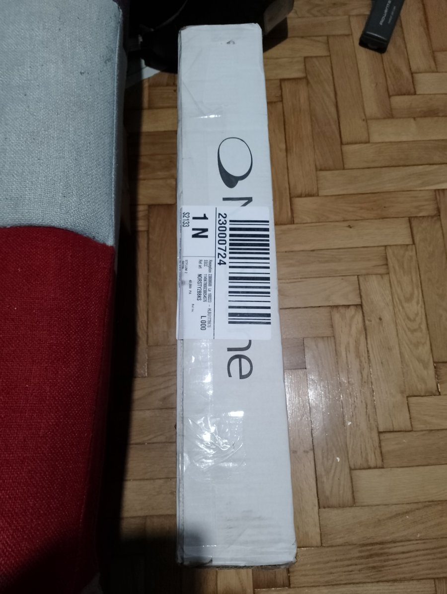

αύριο θα αγοράσω δώρο στην κόρη μου κάτι ηχεία.. τις βάσεις τις αγόρασα σήμερα, χωρίς πλάκα...
έτσι πες στον φίλο σου

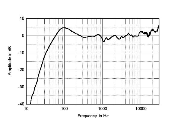

:unsure: Μετρήσεις ναι οκ, στον ειδικό χώρο της εταιρειας που καμία σχεση δεν εχει με το σαλόνι μου.
Οχι φυσικά οτι δεν είναι απαραίτητες.
Και τα ATC (και κυρίως τα SCM25A) είναι η απόδειξη ότι από 6.5΄΄ βγαίνει μπάσο. :p
Ναι απλα στην εικόνα του post παραπάνω η οπή του bass reflex με κοιτά κατάματα, αρα εχουμε μεγάλη διαφορά στη σχεδίαση με τα ΑΤC
Η μέτρηση που ανήρτησα δεν είναι της εταιρείας αλλά του John Atkinson (Stereophile). Ναι, είναι σε ψευδο-ανηχοϊκές συνθήκες και ναι, θα έχει διαφορά με την απόκριση στο χώρο (λόγω ακριβώς του χώρου). Ωστόσο είναι σημαντικός μπούσουλας. Η πτώση αρχίζει από τους 80 κύκλους, ενώ ακόμη κι αν δε λάβουμε υπόψη αυτή την τόνωση μεταξύ 80-100Hz (η οποία προκύπτει εμμέσως λόγω του τρόπου μέτρησης), από τα 60Hz και κάτω το ηχείο είναι... ανύπαρκτο.
Για να μην παρεξηγηθώ: είναι ένα πολύ καλό ηχείο (αν και διαφωνώ με την καμπύλη απόκρισης άνω των 9Khz, αλλά αυτή οφείλεται στο - με άλλα χαρίσματα - tweeter διαφράγματος), όμως δε θα μπορούσε ποτέ να αποδόσει χαμηλές συχνότητες με πειθώ. Ούτε είναι λογικό να του ζητάμε κάτι τέτοιο.
