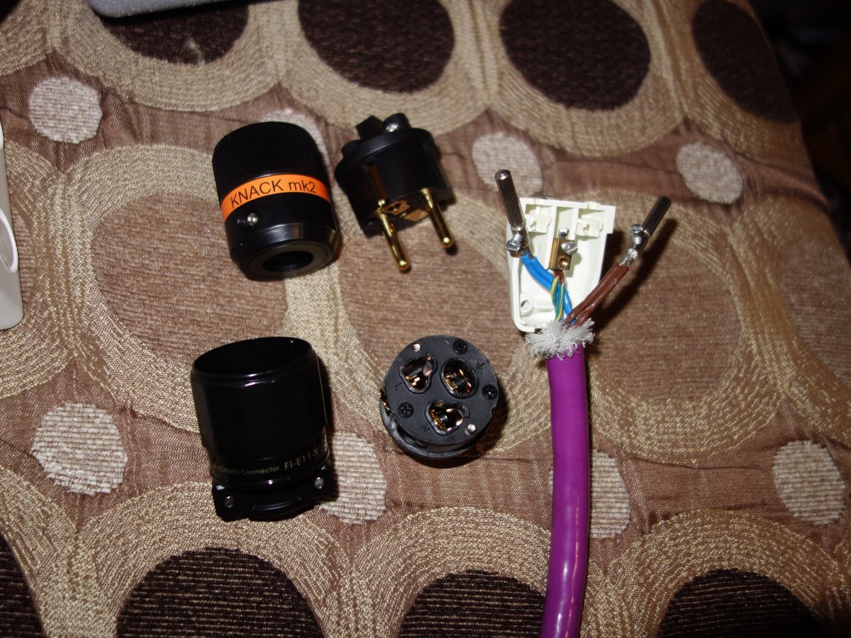

θελω να αλλαξω τα φις shuko και iec στο καλωδιο ρευματος
να κολλησω τα καλωδια στα φις η μονο να τα βιδωσω ;
το καλωδιο ειναι της XLO και τα εχουν κολλημενα οπως φαινεται στη φωτο
Θεωρώ πως όπως φαίνεται στη φωτογραφία είσαι οκ συνδεσμολογικά. Βέβαια τώρα δεν έχεις σύνδεση με τη γείωση του δικτύου αν δεν κάνω λάθος.
Πιθανολογώ ότι αν προσπαθήσεις να τα κολλήσεις θα λιώσεις το πλαστικό σου, οπότε καλύτερα μόνο καλό σφίξιμο.
γιατι δεν εχει ; το κιτρινο καλωδιο ειναι στη μγειωση του σουκο
Βιδωσε τα.Εννοειται οτι θ' ακουσεις σαφως καλυτερα αλλαζοντας τα κοινα εργοστασιακα βυσματα.
To ιδανικό είναι αφου βγάλεις τα άκρα του φισ για πορτατιφ με το κολητηρι σου να στρώσεις την κόλληση ομοιομορφα στο χαλκό να τοποθετήσεις με προσοχή ωστε η επαφή να είναι η καλύτερη δυνατή και να σφίξεις δυνατά.
Αν θες μετα να το πάς σε άλλο επίπεδο δοκιμάζεις διάφορες ασημοκολήσεις και διαφορετικό μήκος καλωδίου.
Αν και στην πληοψηφία των συστημάτων δεν ακούς ουτε την αλλαγη του σούκο.
Εσυ άκουσες διαφορά??
Βασικά είναι όντως η καλύτερη επαφή αλλά με τον χρόνο οξειδώνεται, χαλαρώνουν οι βίδες κλπ κλπ...
δεν το δοκιμασα ακομα
Το top-end της επαφής είναι πρώτα καλό σφίξιμο / βίδωμα και μετά κόλλημα. Έτσι ούτε οξειδώνεται ούτε χαλαρώνει. Αλλά είναι πολύ σπάνιο να είναι εφικτό κάτι τέτοιο.

Αν δεν το βιδώσεις πρώτα είναι πολύ πιθανό να πάει κόλληση μεταξύ του μετάλλου του καλωδίου και του μετάλλου της επαφής, πράγμα κακό, καθότι η κόλληση είναι πάντα χειρότερος αγωγός.

Αν δεν βάλεις ασημοκόλληση κάνεις μισές δουλειές... :D
Και με μέτρο η κόλληση, όχι σαν μερικούς μερικούς που επειδή δεν κολλάει βάζουν μισό καρούλι και το πιέζουν να πιάσει μηχανικά!
