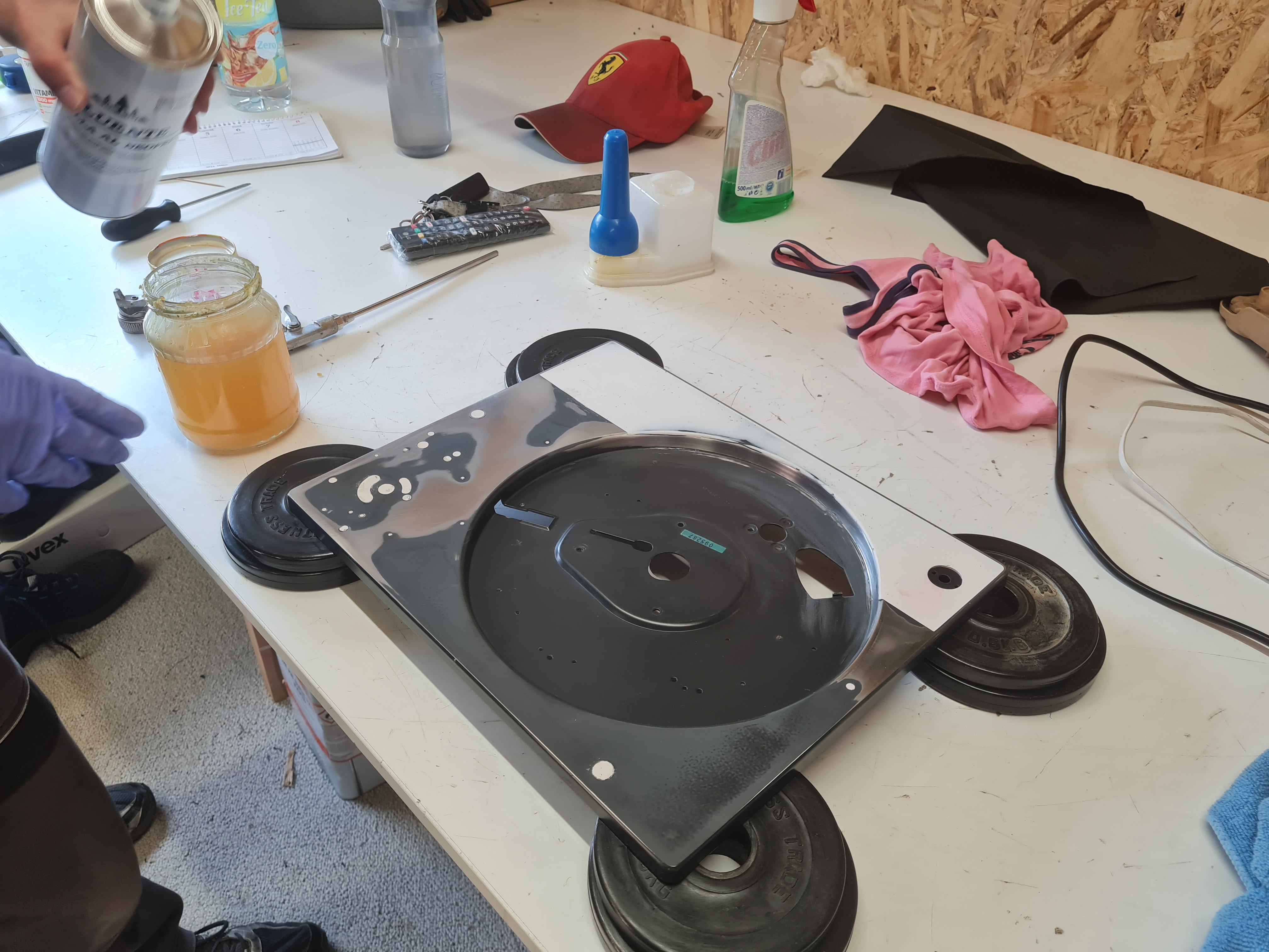

Όταν το πηγαίνεις στον τεχνικό επειδή έπεσε το πικαπ κάτω για να σου φτιάξει τον αυτόματο μηχανισμό και εντέλει να μην τα καταφέρνει αλλά να στο απομονώνει, θα περίμενες τουλάχιστον να πράξει το αυτονόητο ο τεχνικός και ιδού το αποτέλεσμα να βγάζεις λάθος συμπέρασμα για την κεφαλή .
Συμβουλή τεχνικού είναι καλύτερο το ΜΚ2 και άκου με αυτό αλλά με άλλη κεφαλή .
Γράσο στις επαφές της καλωδίωσης του βραχίονα ;
Υ.Σ Η υποψία μου για την καλωδίωση ήταν τελικά προβλέψιμη .

δεν είναι κάτι το τρομερό το 0,39%Εκεί που έλεγα όντως να το στείλω έχει και άλλα θέματα ,κοιτάξτε το βαθούλωμα στον βραχίονα .
Και εδώ οι μετρήσεις .
Δεν με απασχολεί τόσο η ταχύτητα αλλά το Wow And Flutter σύμφωνα με την εφαρμογή το EAT είναι εφάμιλλο 0,11 -0,13 με το Technics mk2.

Εντάξει υπάρχει το μέτρο σύγκρισης για αυτό το ανέφερα και σίγουρα υπάρχουν ακόμη χειρότερες μετρήσεις από κάτι πολυδιαφημισμένα vintage που έχω δει αλλά νομίζω ότι είναι καθαρά σε τι κατάσταση βρίσκονται και ότι οι σημερινές προδιαγραφές είναι πιο αυστηρές από ότι παλιότερα .δεν είναι κάτι το τρομερό το 0,39%
αν αφήσεις το πλατώ να γυρίζει για πολύ ώρα , μπορεί να πέσει η τιμή σε καλύτερα επίπεδα.
η τροχαλία του σε τι κατάσταση είναι ;;

Στο μυαλό μου είσαι .Βαλε προγραμμα , ξηλωσε το εντελως , ακυρωσε ολους τους αυτοματισμους και φτιαξε ενα τετοιο με τα εξαρτηματα του 1219.
Ο θορυβος που ακους πιθανοτατα να ειναι η τροχαλια λογω του οτι μαλλον το λαστιχο της ξερανε. Αλλαζεται η ολοκληρη η το λαστιχο μονο.
Αν το μοτερ και το πηγαδι/αξονας ειναι ενταξει , τα υπολοιπα με ενα σωστο σερβισ , λυνονται. Τελος , του βαζεις ενα μεταχειρισμενο βραχιονα της προκοπης και εισαι μια χαρα.

Φαντάσου όλα αυτά τα καλά που λες , σε πλίνθο της προκοπής....Το ΕΑΤ είναι πανέξυπνα κατασκευασμένο .
Καμία επαφή ούτε με μοτερ κτλ αλλά και με ρουλεμάν βαρβάτανα δεις την έχουν κάνει στο πηγάδι αλλά και στον βραχίονα ,πλατό μαγνήσιο και αλουμίνιο μια χαρά κριτικές πήρε .Φυσικά δεν χρειάζεται κανένα βάρος για να παίξει αν του προσθέσεις βάρος να δεις που πάει η ανάδραση
.Μήπως θέλεις να δεις μετρήσεις κατά την περιστροφή του πλατό δίχως βυθίσεις αλλά μια ευθεία γραμμή ;wow /flutter στα επίπεδα του mk2 ?
