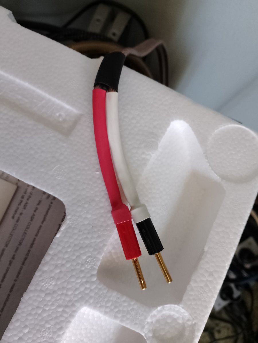

τι απαράδεκτη κατάσταση είναι αυτή που βλέπω στο καλώδιο των ηχείων ;;
δεν μπορείς να βάλεις θερμοσυστελλόμενο στις μπανάνες ;;
κάπως έτσι ;;
