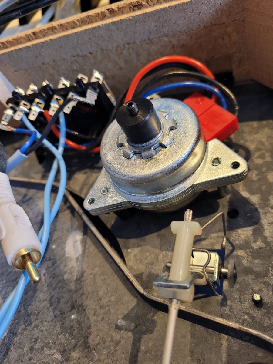

καθαρίστηκε , λιπάνθηκε αλλα ο τζόγος παραμένει
πρέπει να περαστεί χιτώνιο στον άξονα γιατί προφανώς ο κύλινδρος έκανε "κοιλιά".
αυτό που θα βρεις να βάλεις θα πρέπει να έχει έναν απειροελάχιστο τζόγο για να μπορεί να κινηθεί ο άξονας.. αλλιώς θα σφηνώσει.
για το πάνω κάτω τζόγο διάβασε το νήμα του Δημήτρη για το anti-knock
το έχω αγοράσει και εγώ , αλλά δεν θα το βάλω "ατόφιο" στο δικό μου Thorens.. θα πρέπει να το αντιγράψω στον τόρνο με μια αλλαγή...
αν δεν βιάζεσαι , μπορώ να του πάρω τα μέτρα και μετά να στο στείλω αφού δεν θα το χρειάζομαι..
