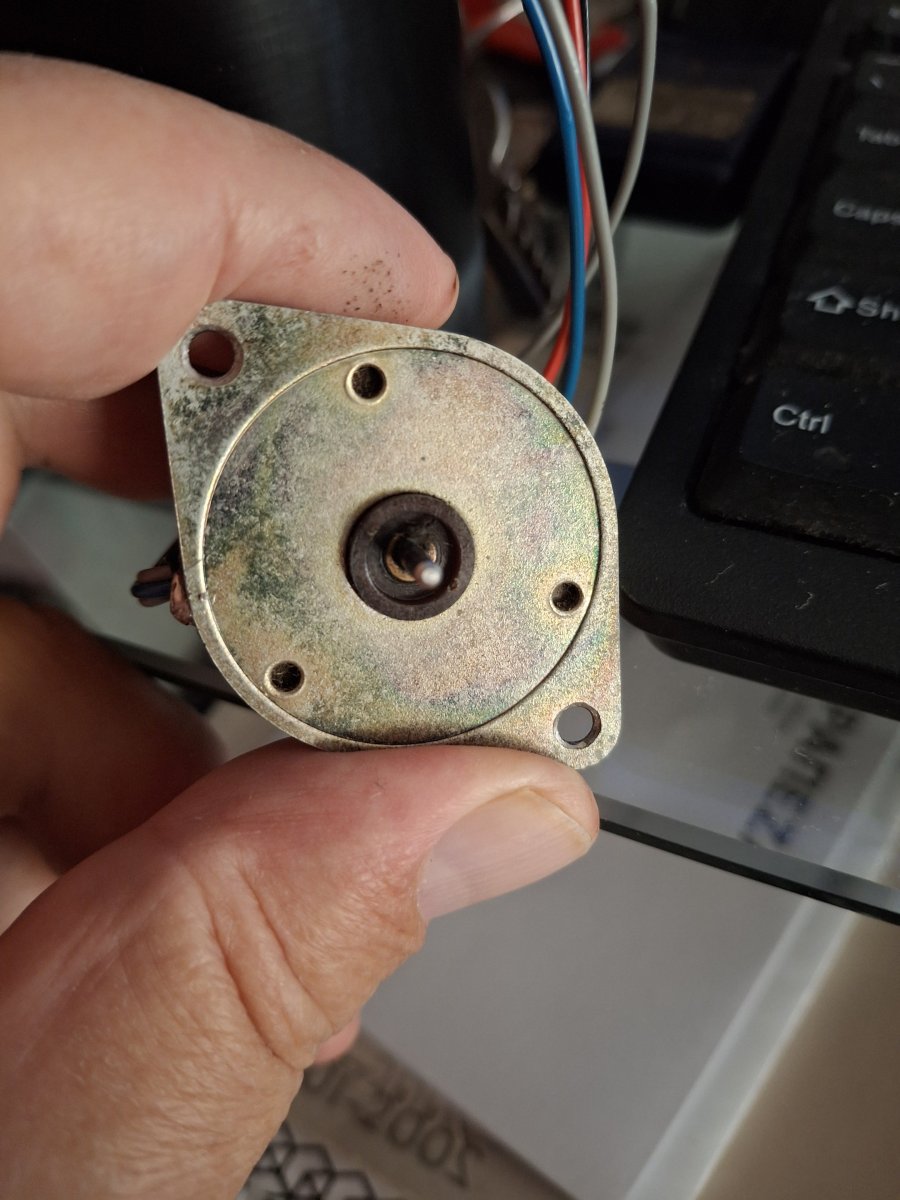

αυτος ειναι ο αξονας απο τον κινητηρα του πικαπ
οπως βλεπετε εχει λιγο τζογο
οταν βρω χρονο θα του κανω μια εγχειρηση και ο θεος βοηθος
προς το παρον εβαλα τον αναπληρωματικο

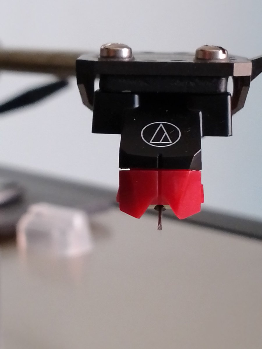

κοιτάς την κεφαλή από μπροστά όταν διαβάζει δίσκο χωρίς "κύμα"

γιατί δεν ελέγχονται με το μάτι ;;
για να κοιτάξεις την απόκλιση της ακίδας χρειάζεσαι τουλάχιστον κάποιο σημείο αναφοράς, δηλαδή κάτι σαν τα σταυρονήματα που έχουν τα όργανα μετρήσεων ή εικονοσήματα. Χωρίς αυτά δύσκολο να τα πιάσει το μάτι.
Όπως αυτό που λένε για την καθετότητα της ακίδας που την μετράνε με τον καθρέφτη. Το μάτι έχει μια συγκεκριμένη διακριτική ικανότητα και χωρίς να προβάλεται πίσω μια βαθμονομημένη κλίμακα δύσκολα μπορεις να μετρήσεις.
Οι περισσότερες κεφαλές έχουν σημείο αναφοράς
Για παράδειγμα κοίτα την "εγκοπή" πάνω από το στέλεχος στην VM95 :
Είναι θέμα εξάσκησης και συνήθειας..
Αν θα "μάθεις" να κοιτάς με το ένα μάτι ή και με τα δύο, σε τι απόσταση κλπ...
Το βασικό είναι να μην κάνει "κύματα" ο δίσκος.. τότε θα είναι πολύ δύσκολο και φυσικά να μην είναι παράκεντρος.
Αν είναι έστω και λίγο, δεν μπορείς να κάνεις τίποτα.

ελπιζω τωρα να φανει
εκτος απο το περα δωθε , κινειται και πανω κατω
βαζω φωτο του αξονα
δεν ξερω τι ειναι το pulley , αλλα εχεις δικιο
Ειναι ο μικρος "τροχος" που γυρνα το πλατω με τον ιμαντα.
Στην τελευταια σου φωτογραφια φαινεται ολοκληρο το μοτερ.
Η κινηση πανω κατω ειναι φυσιολογικη.
Οταν καθαριστει, καλο ειναι , εκει που βγαινει ο αξονας απο το κελυφος του μοτερ, να ριξεις μια (μονο) σταγονα λαδι, λιγο παχυ .
Το ιδιο πανω και κατω.
η κινηση περα δωθε ομως ;
