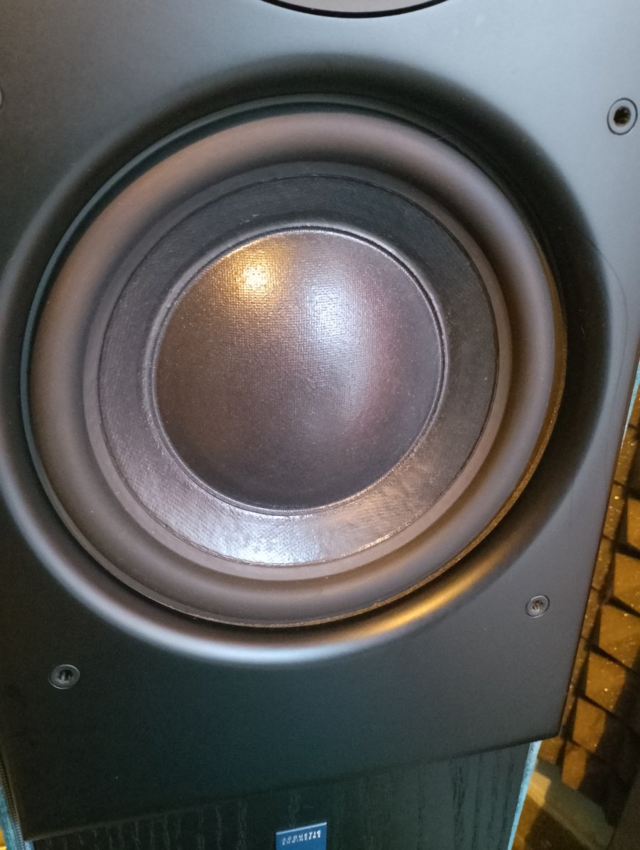

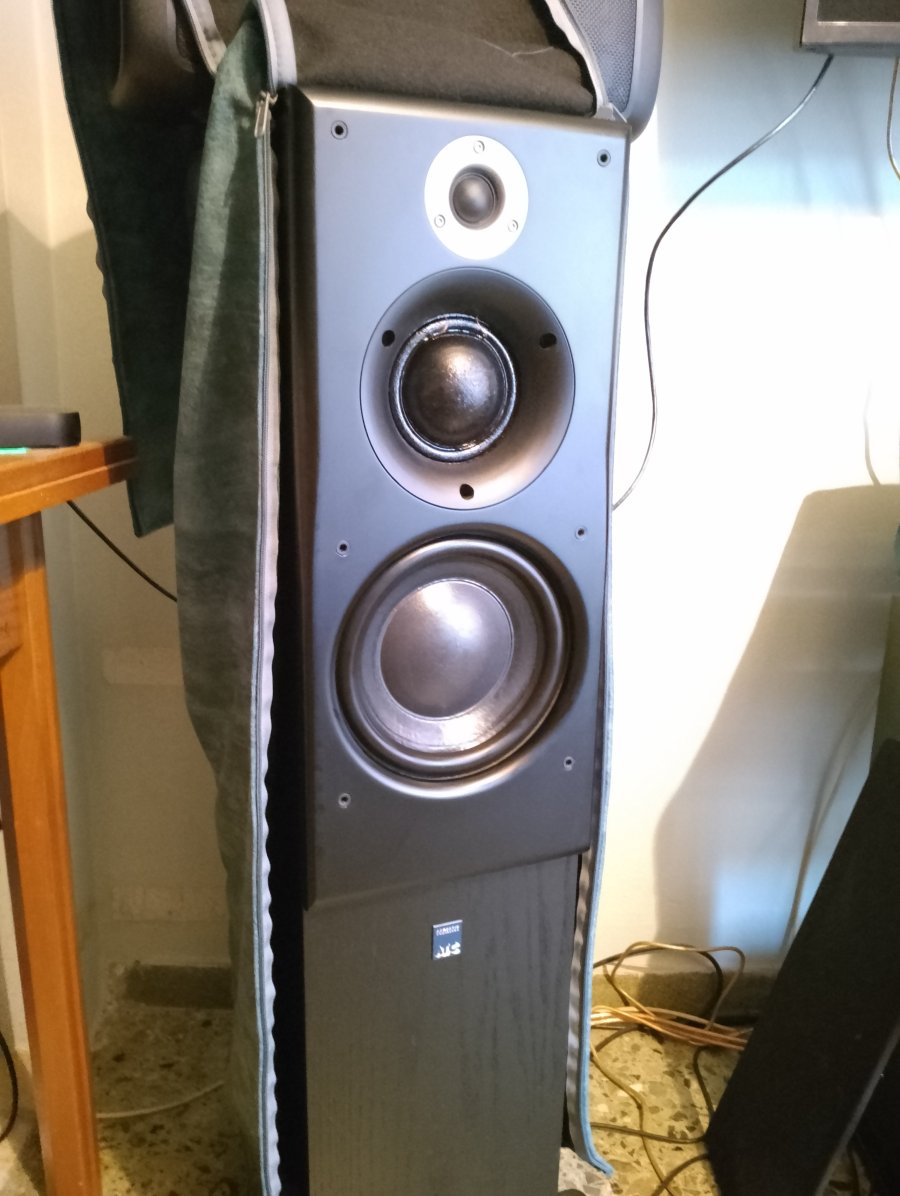

Στα ATC η συντήρηση λοιπόν...

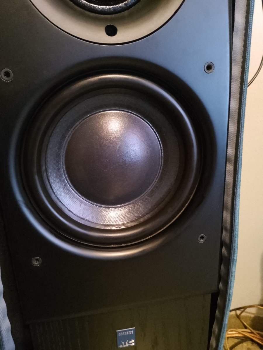

Η ίδια φωτογραφία παρακάτω, χωρίς φλας:

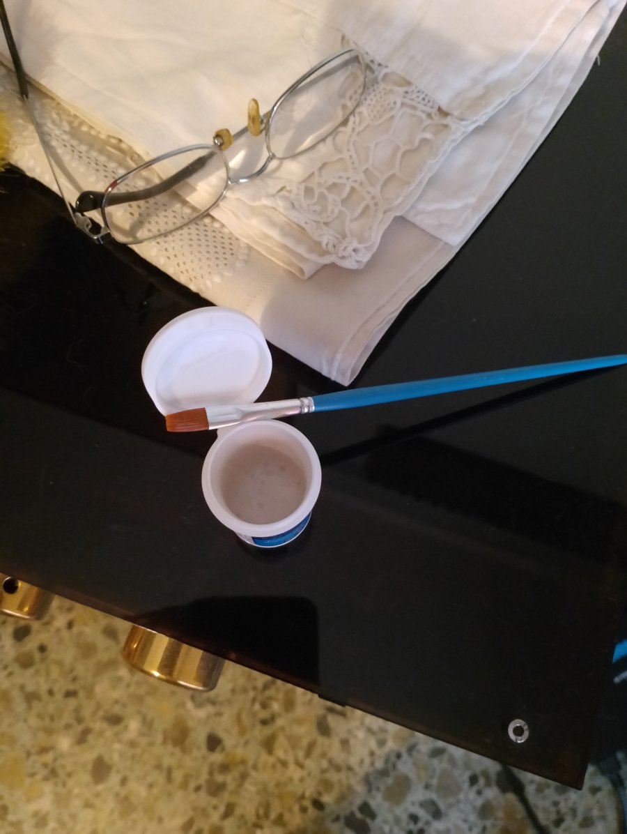

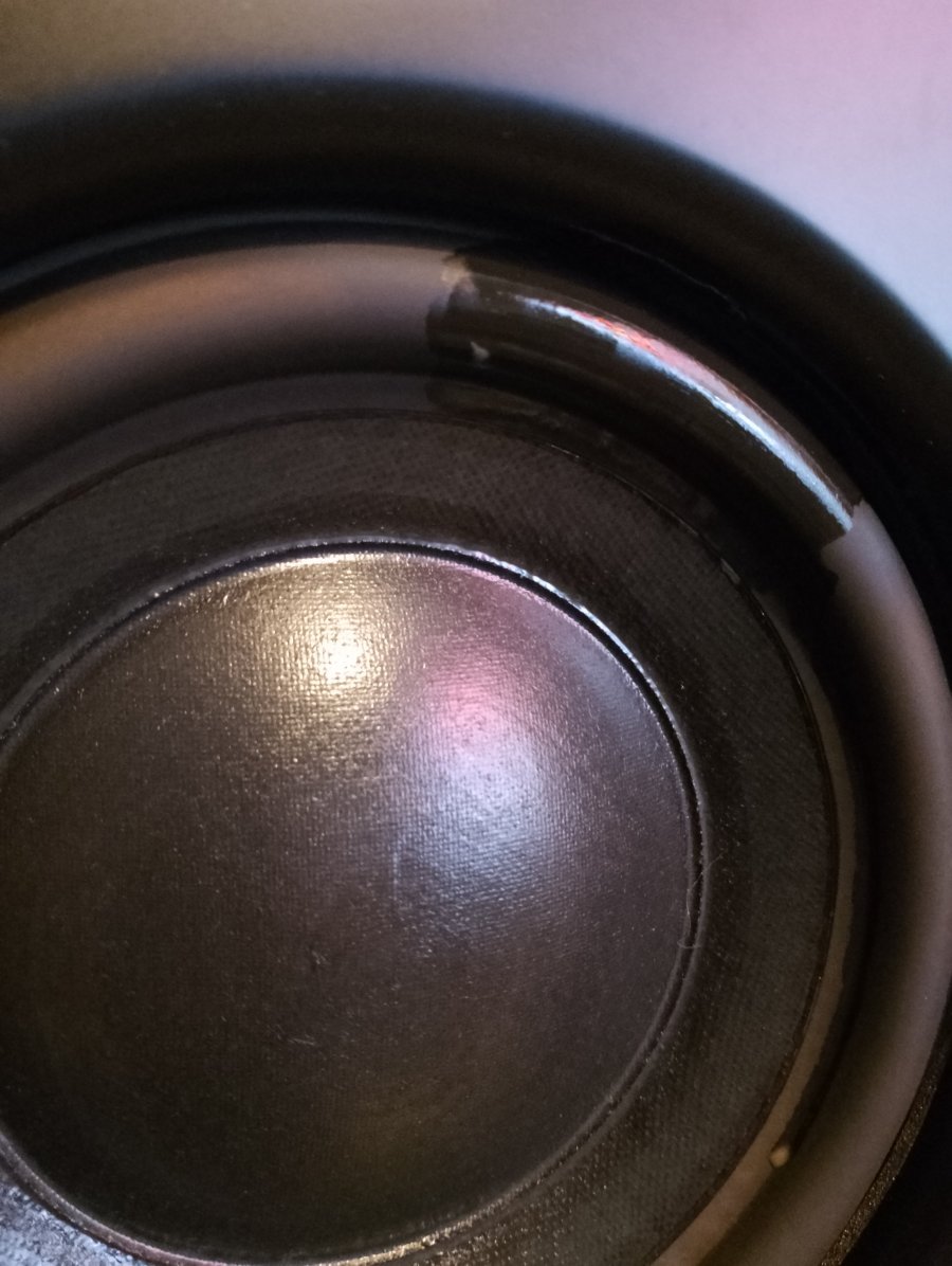

Το ARMORALL σε μικρό καθαρό δοχείο για να υγροποιηθεί ο αφρός, και με μικρό καθαρό πινέλο σαν ζωγράφος "περνάω" την λαστιχένια ανάρτηση..
Περιττό να πω ότι το λάστιχο "ξέρναγε" μαυρίλα σαν να ήταν λάστιχο αυτοκινήτου.

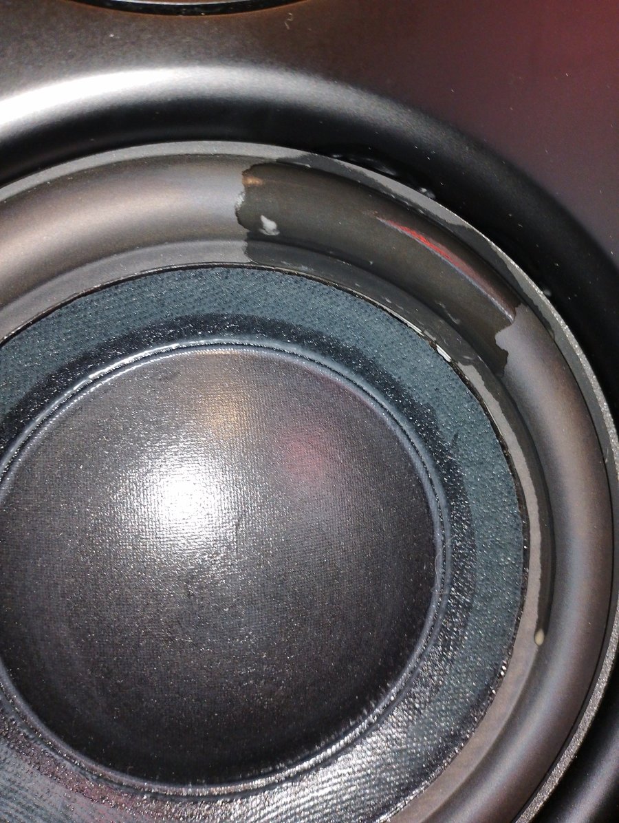

Να μία φωτογραφία πριν το ARMORALL
Μία όταν στέγνωνε,
(δλδ τι στέγνωνε;; το ρούφαγε σαν τρελό το λάστιχο)

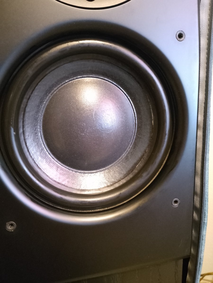

Και μια όταν το υγρό απορροφήθηκε εντελώς:
Κοιτάζω και τα 2 ηχεία και δεν μπορώ να πιστέψω αυτό που βλέπω...
Τα λάστιχα ήταν κάποτε μαύρα;;
Κατάμαυρα;;;;;

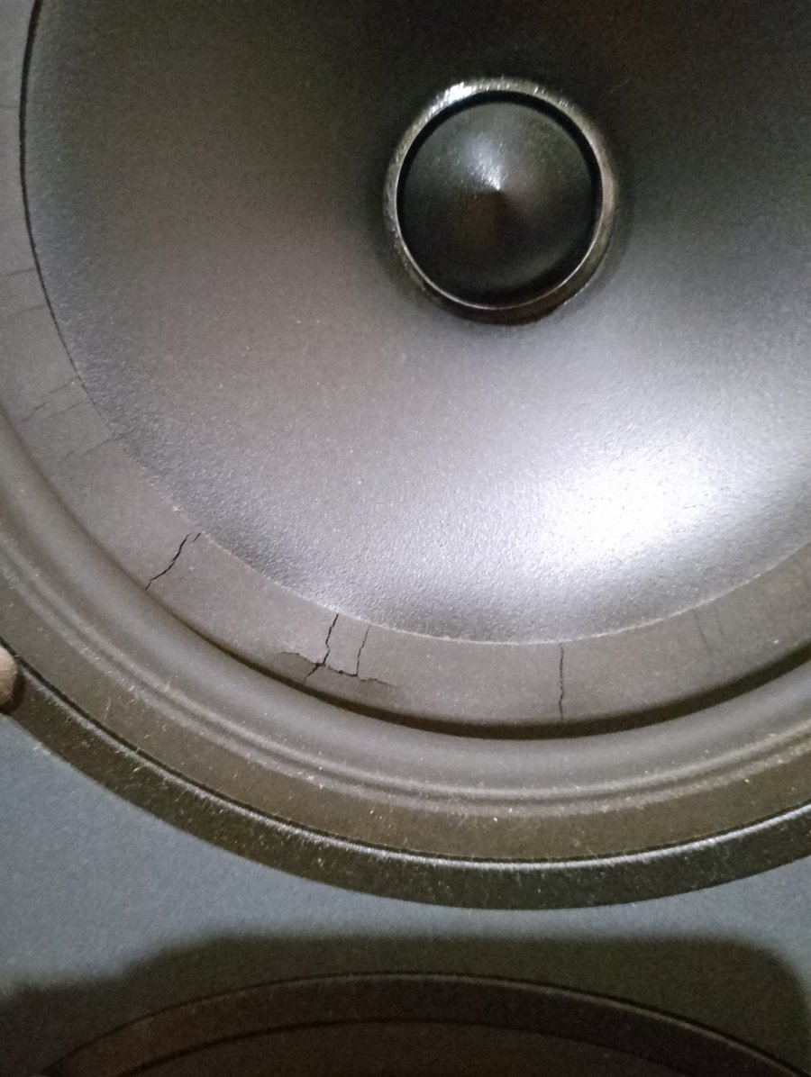

αυτό που σίγουρα ΔΕΝ θέλω να δω είναι "σκισίματα", "ραγάδες" , "κοψίματα" και ότι άλλο "παρουσιάζει" το λάστιχο στα μεγάφωνα όταν ο χρόνος το οδηγεί στην καταστροφή...
αυτό θέλω να προλάβω.. τίποτα άλλο σε ένα μεγάφωνο δεν "υποκύπτει" στον χρόνο όπως το λάστιχο.
από προηγούμενη εμπειρία με μεγάφωνα φίλου, η διαφορά προς το καλύτερο ήρθε μετά από 2-3 μέρες.. όμως στα δικά του η καταστροφή είχε ήδη αρχίσει και κάναμε την ολική επαναφορά.
το λάστιχο είχε ήδη σκληρύνει και στο σημείο επαφής με τον κώνο άρχισε τα κοψίματα.
επισκεύασα τα κοψίματα και το armorall έσωσε το "καμπυλόγραμμο" τμήμα που είναι η (ενεργή) ανάρτηση.

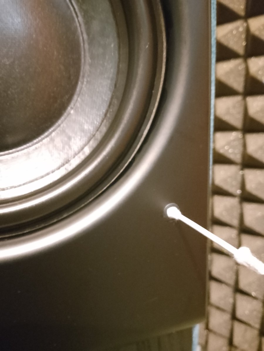

Συντήρησης συνέχεια...

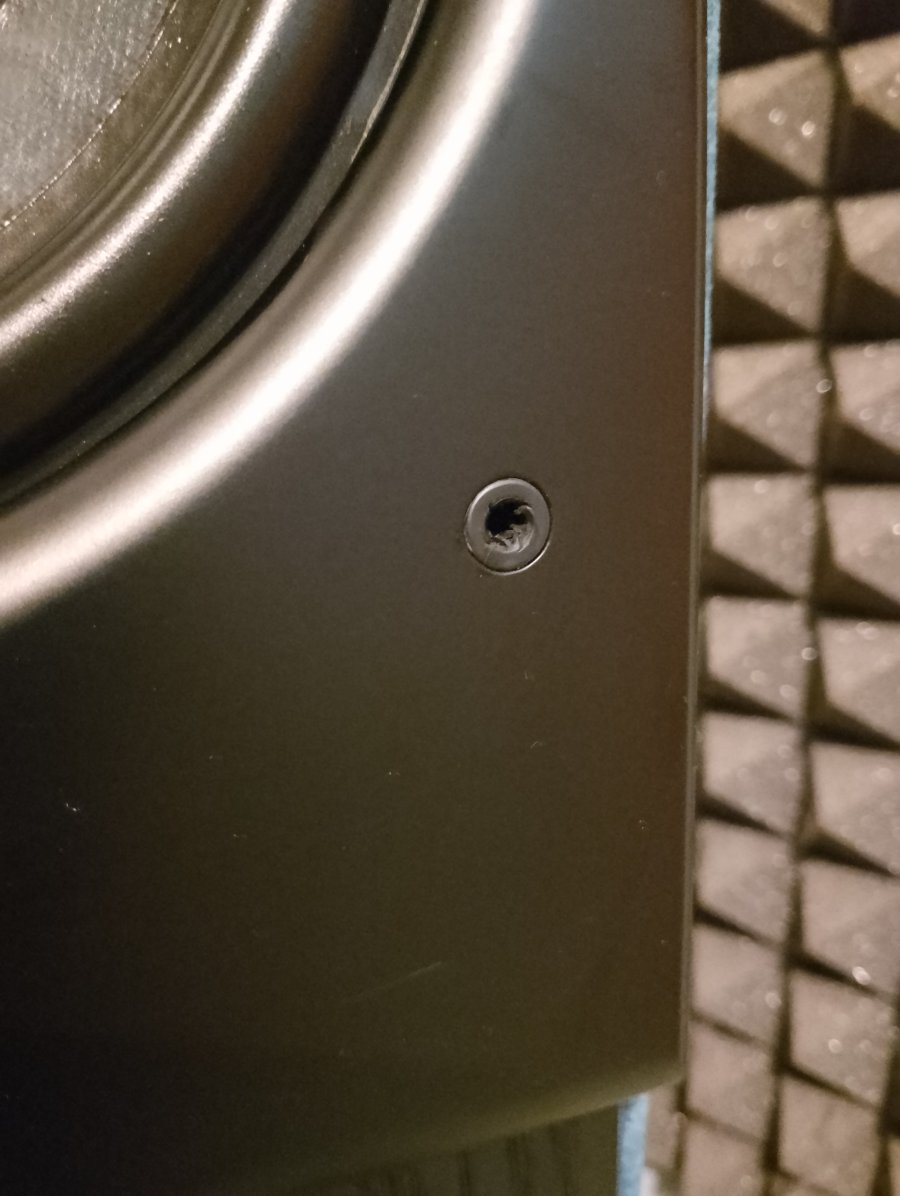

Λίγες σταγόνες από αυτό το διαφορετικό armorall σε μια μπατονέτα,
και καθάρισμα / λίπανση τις "τρυπούλες"...
Γυάλισε και "άστραψε"

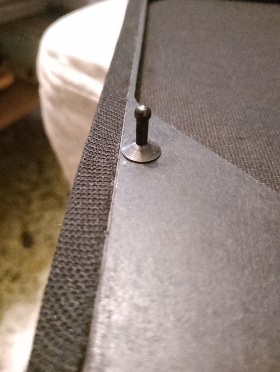

μετά λίγες σταγόνες σε βαμβάκι και λίπανση τα "τσουτσουνάκια" στο τελάρο των ηχειόπανων
Το "κλακ" στο κούμπωμα τώρα είναι απόλαυση!!
(δεν κάνω πλάκα και ας πάει ο νους μερικών μερικών στο πονηρό) 😆

Δεν ξέρω κανέναν να εκθέτει τα ηχεία του απευθείας σε ηλιακό φως , παρόλα αυτά κοίτα τι μπορεί να γίνει:
