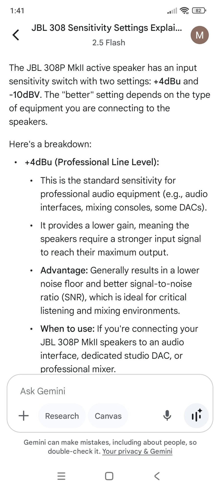

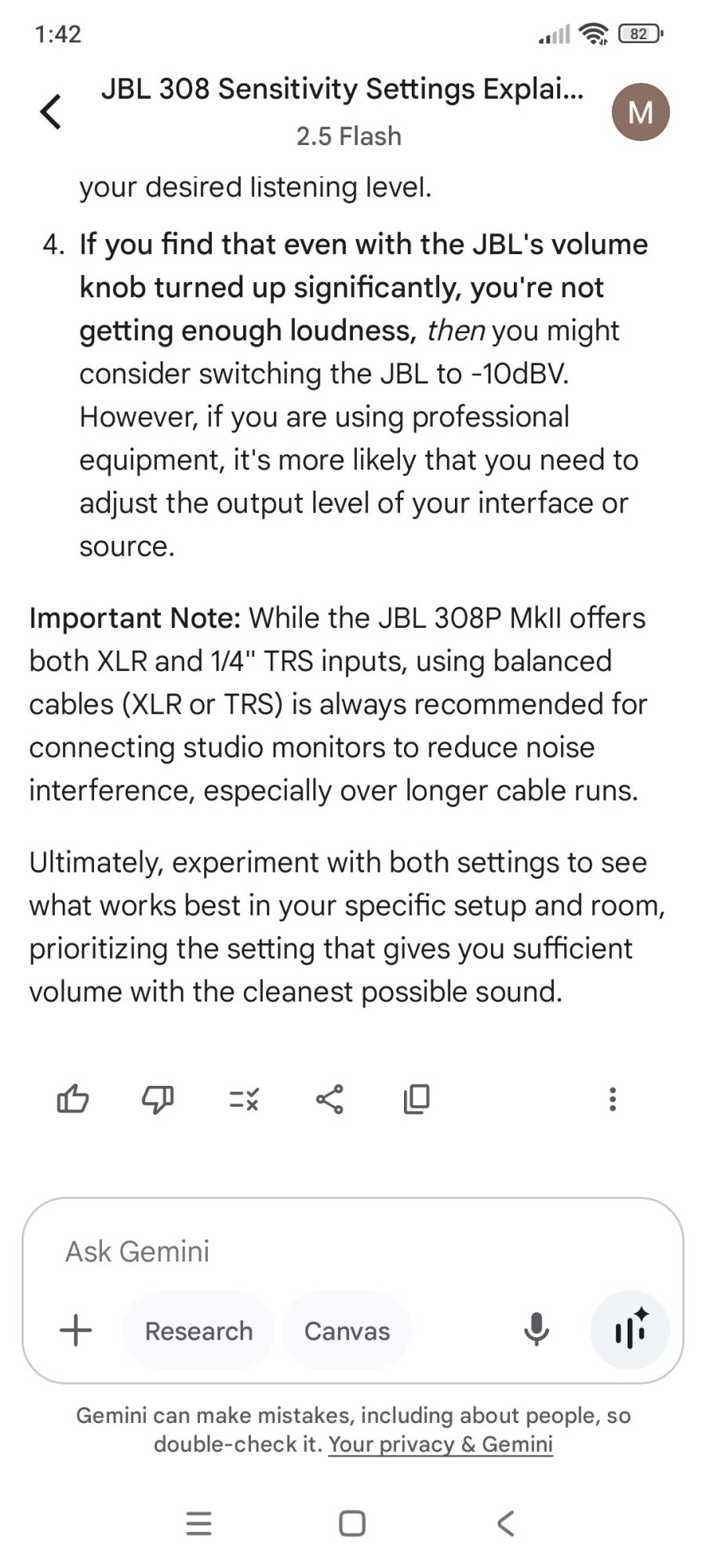

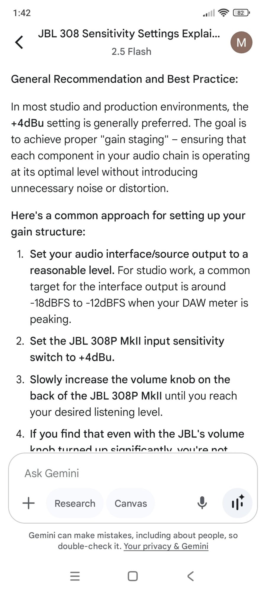

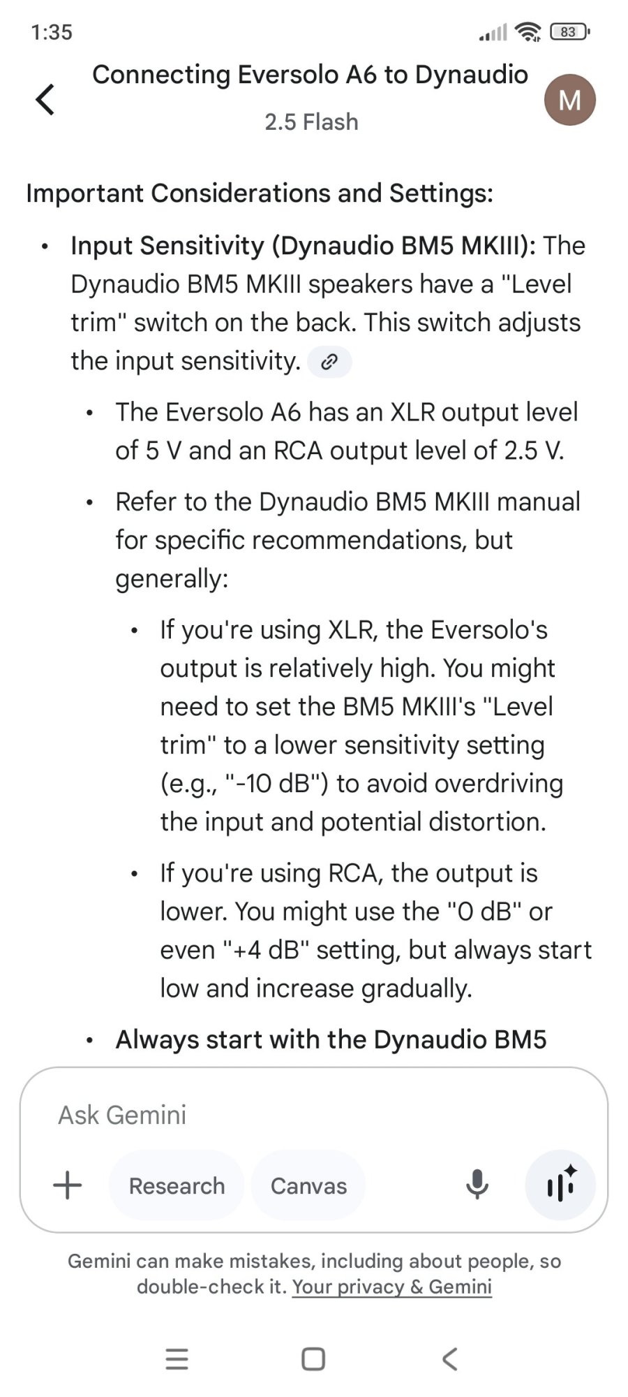

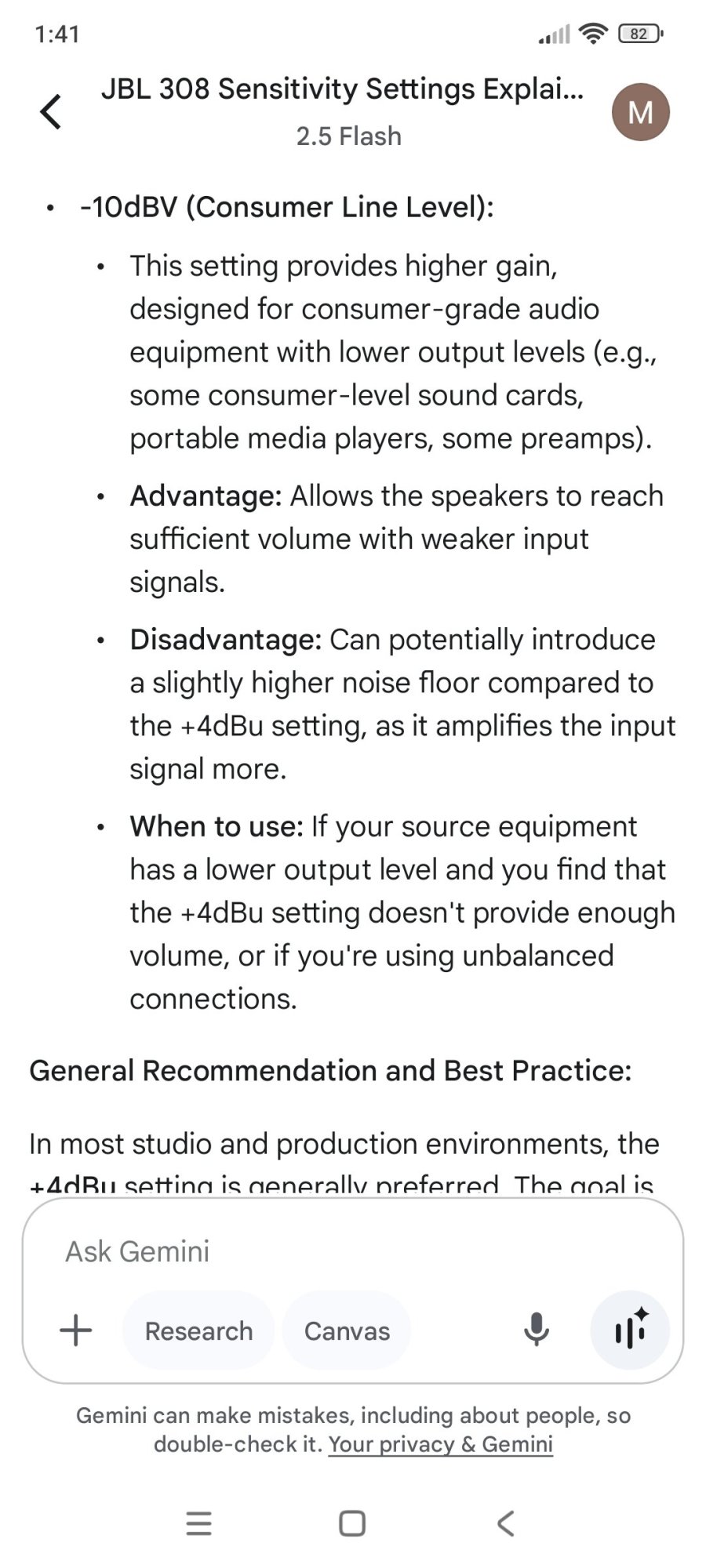

Να σας ρωτήσω για κάτι που μου προέκυψε μόλις χθές.
Έκανα μια ερώτηση στο Gemini για κάτι ενεργά JBL που έχω δώσει στην κόρη μου.
Της άλλαξα τα καλώδια που είχα πρόχειρα βάλει πάνω,με τα σωστά που είχα φτιάξει και επιτέλους βρήκα που τα είχα παρατημένα.
Στο πίσω τους μέρος έχουν και αυτά όπως και τα Dynaudio που έχω ,ένα διακοπτακι που αφορά την ευαισθησία εισόδου.
Στα JBL το διακοπτακι έχει δύο θέσεις.
+4 και -10.
Στα Dynaudio έχει τρείς θέσεις.
+4 , 0 και -10.
Από όσα ξέρω ,όταν συνδεθούν με πηγή που έχει XLR βύσματα άρα balanced (?) , βάζεις το διακοπτακι στο +4.
Το Gemini όμως μου απάντησε ότι το +4 είναι για επαγγελματικά μηχανήματα που έχουν γνήσια balanced συνδεσμολογία,ενώ στα consumer πρέπει να βάζουμε το διακοπτακι στο -10.
Στης κόρης μου δεν τίθεται θέμα,γιατί έχω συνδέσει πάνω στα JBL ,ένα Fiio bt audio receiver το οποίο έχει RCA εξόδους και το έβαλα στο -10.
Στο eversolo όμως??
Έχει μεν XLR εξόδους, αλλά είναι γνήσιο balanced οπότε σωστά το έχω στο +4 ή ψευδο balanced, οπότε πρέπει να το βάλω που??
Στο 0 ή στο -10 ??
Επειδή δεν ξέρω τι μου γίνεται σε αυτό το θέμα,που μπορώ και τι να ψάξω , ώστε να είναι σωστες ηλεκτρονικά οι συνδέσεις??
Καλά,άμα μου το σερβίρετε και έτοιμο,δεν θα παραξηγηθουμε κιόλας!!😄
Όποιος καλός φίλος μπορεί να με ξεμπερδεψει θα του ήμουν υπόχρεος 😀
Αυτό που κατάλαβα με της ελάχιστες γνώσεις μου,είναι ότι με δοκιμές βγάζεις άκρη.
Άλλα λέει στην ερώτηση για τα JBL και άλλα για το Eversolo.
Τουλάχιστον έτσι κατάλαβα εγώ😵‍💫

Μιχάλη, στη θέση σου θα το έκανα εμπειρικά.. Θα ξεκίναγα βάζοντας τον επιλογέα ευαισθησίας στο +4 και θα κοίταζα κατά πόσο η πηγή μου δίνει αρκετή ένταση ώστε να παίζουν τα ηχεία στο όριο όταν έχω το volume στο τέρμα.
Αν δεν επαρκεί το volume θα πήγαινα μετά στο 0, μετά στο -10.
@mdvq
Το θέμα σου είναι λυμένο, το έχουμε ξαναπεί πολλές φορές, μην το ψειρίζεις. -"Όποιος κάθεται καλά και πιο καλά γυρεύει...", λέει η παροιμία!
Η περίπτωση σου είναι +4dBu ξεκάθαρα.
Γιατί;
Επειδή τα Dynaudio είναι fully balanced. Ασχέτως αν δίνουν τη δυνατότητα να συνδεθούν και με Unbalanced συστήματα.
Επειδή το Eversolo είναι fully balanced από την XLR έξοδο (όπου δίνει 5 Volt).
Τέλος.
Όλα τα άλλα -τα εγκυκλοπαιδικά- που λέει το Gemini είναι σωστά ως εγκυκλοπαιδικά μόνο, αλλά μη σε μπερδεύουν. Μέχρις εκεί.
Τώρα, αν θες να παιδεύεσαι και να κάνεις δοκιμές, όπως σωστά γράφει πιο πάνω ο Δημήτρης Δημητρακούδης κανένα πρόβλημα! :cool:
