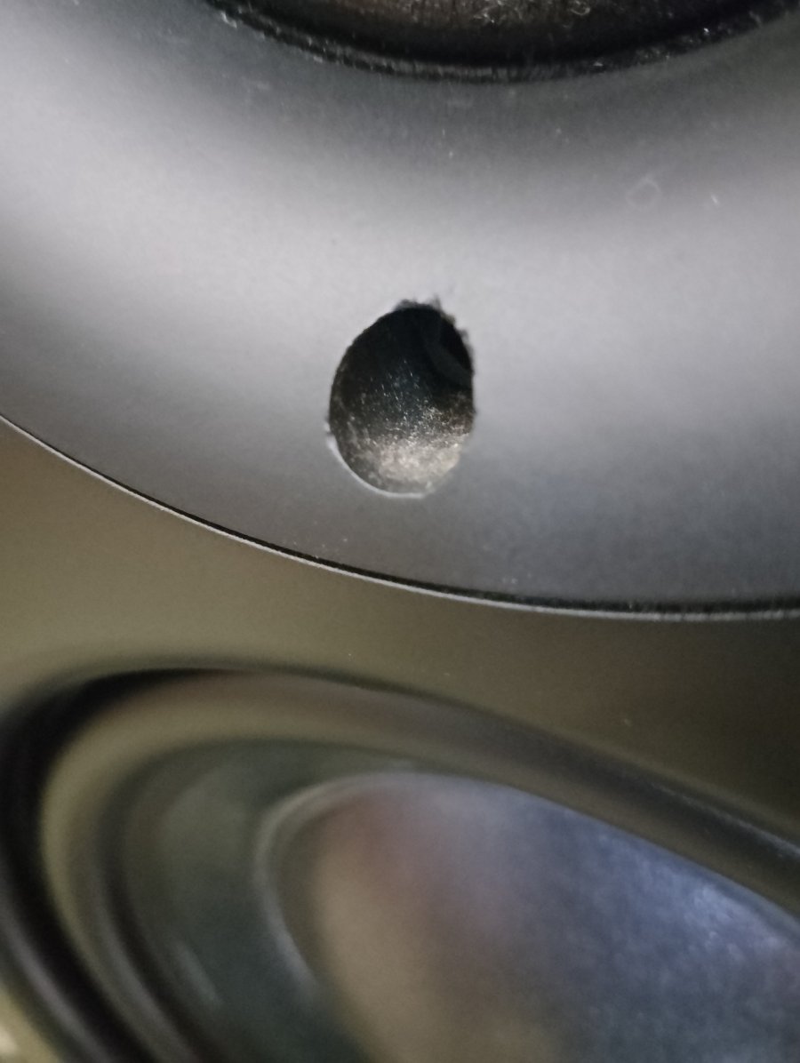

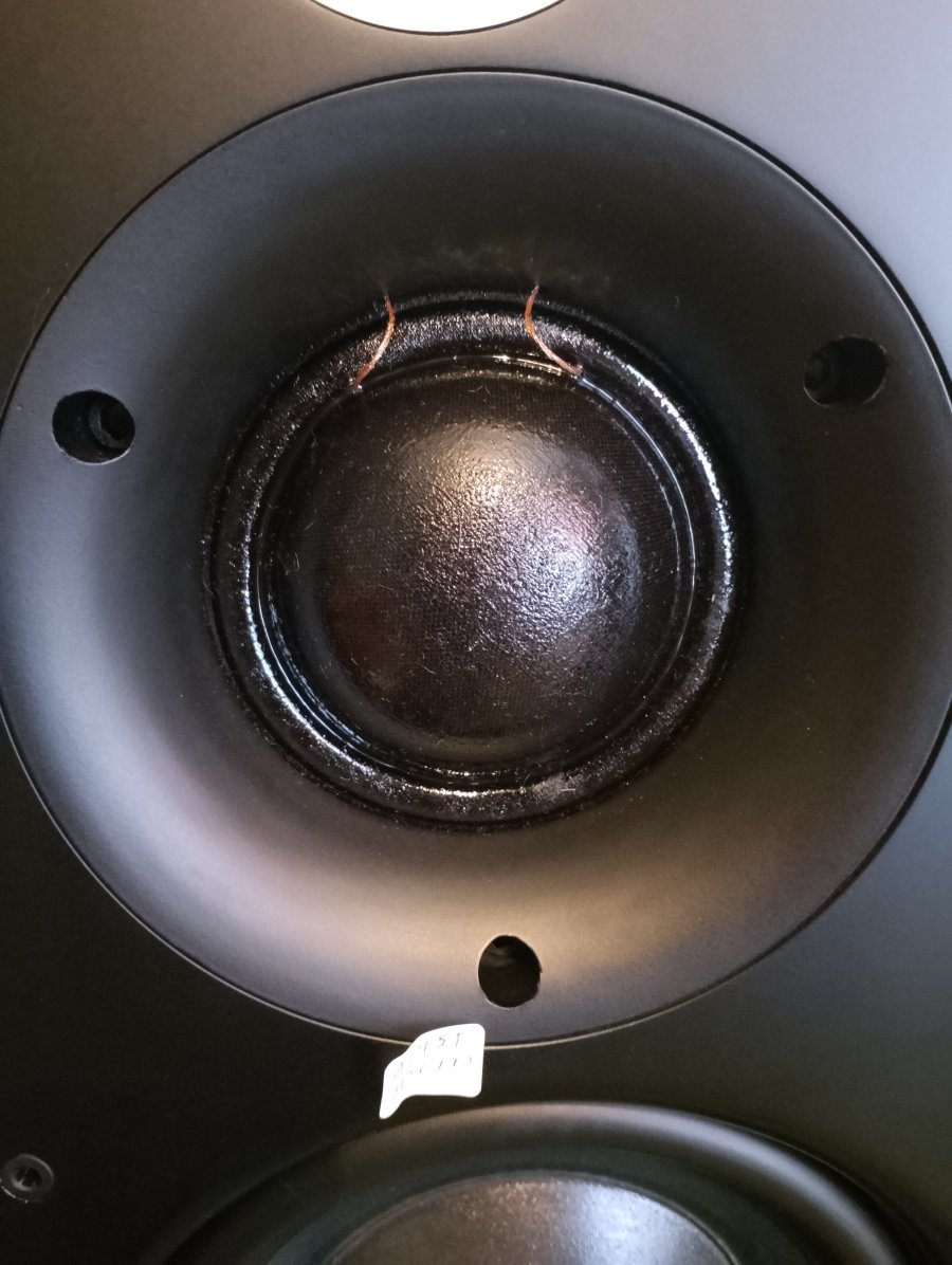

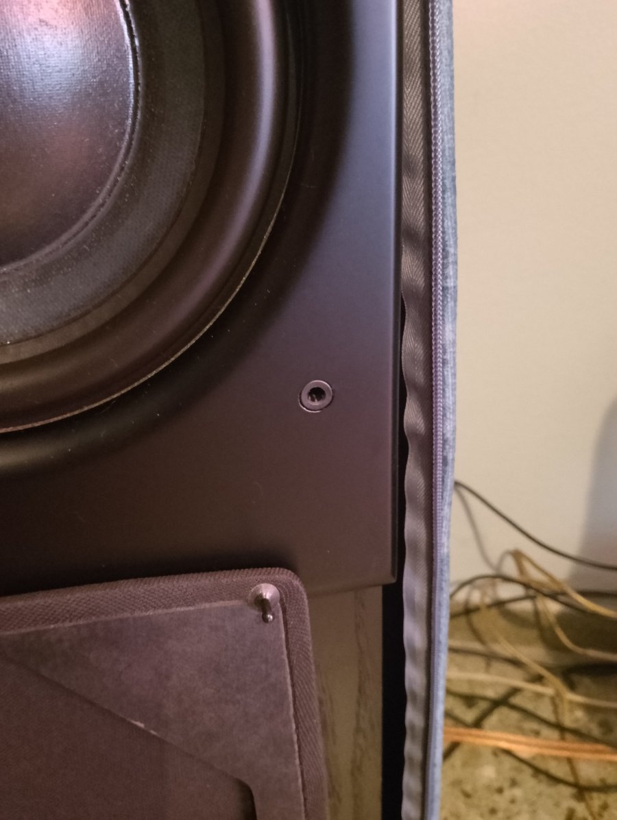

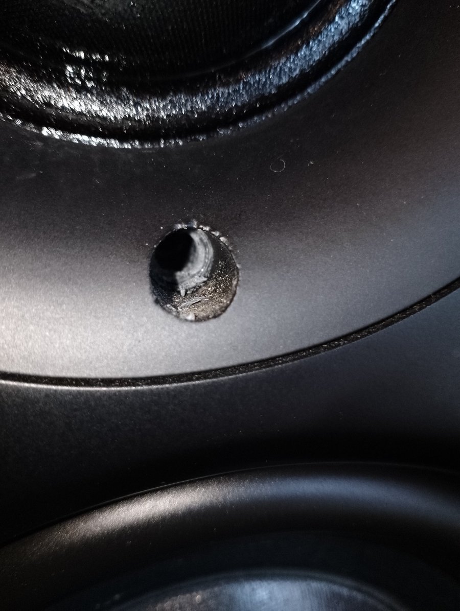

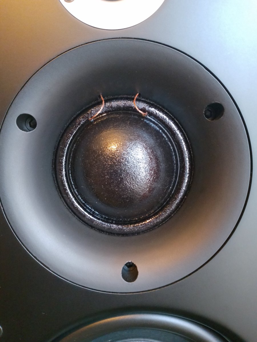

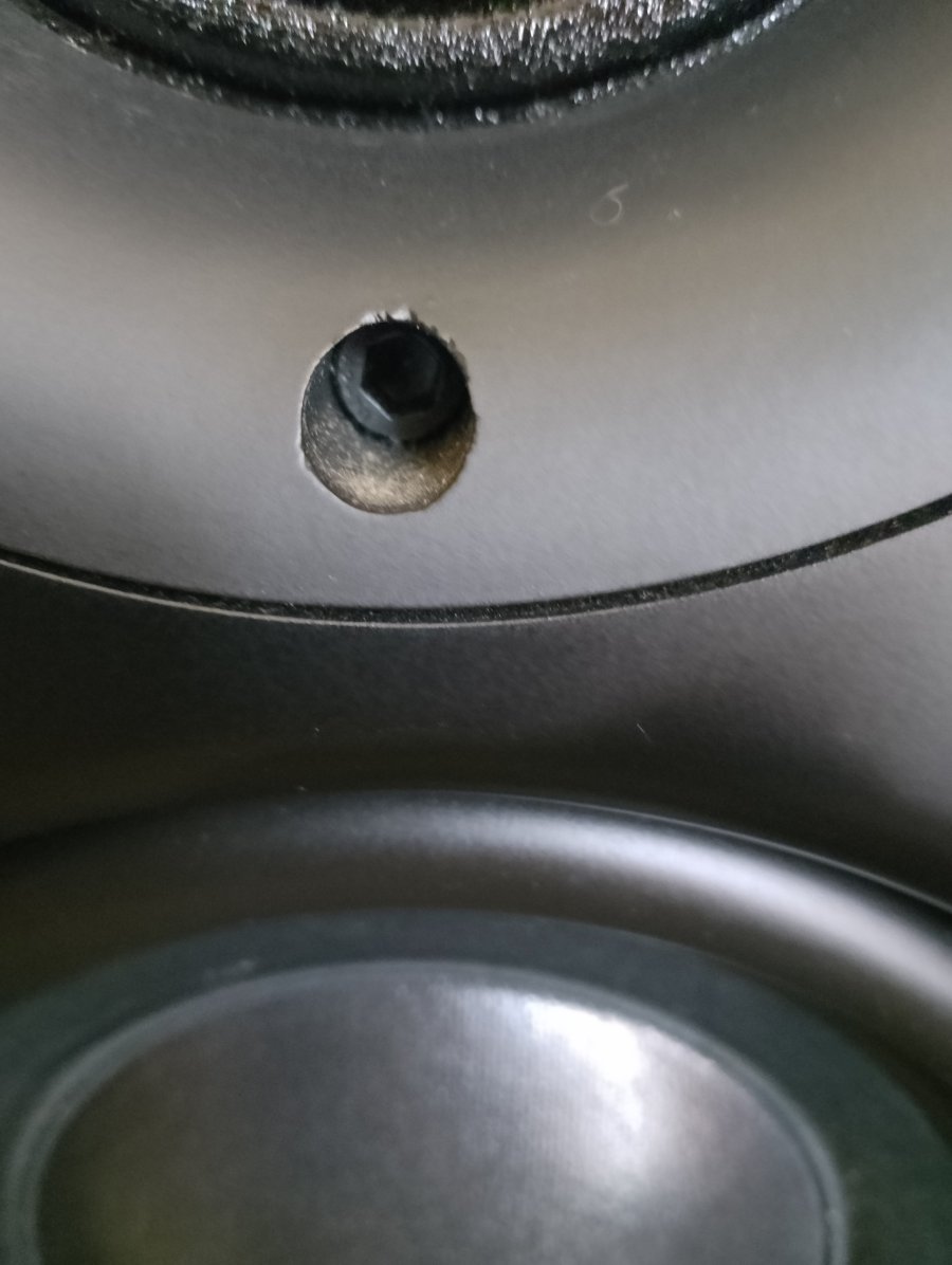

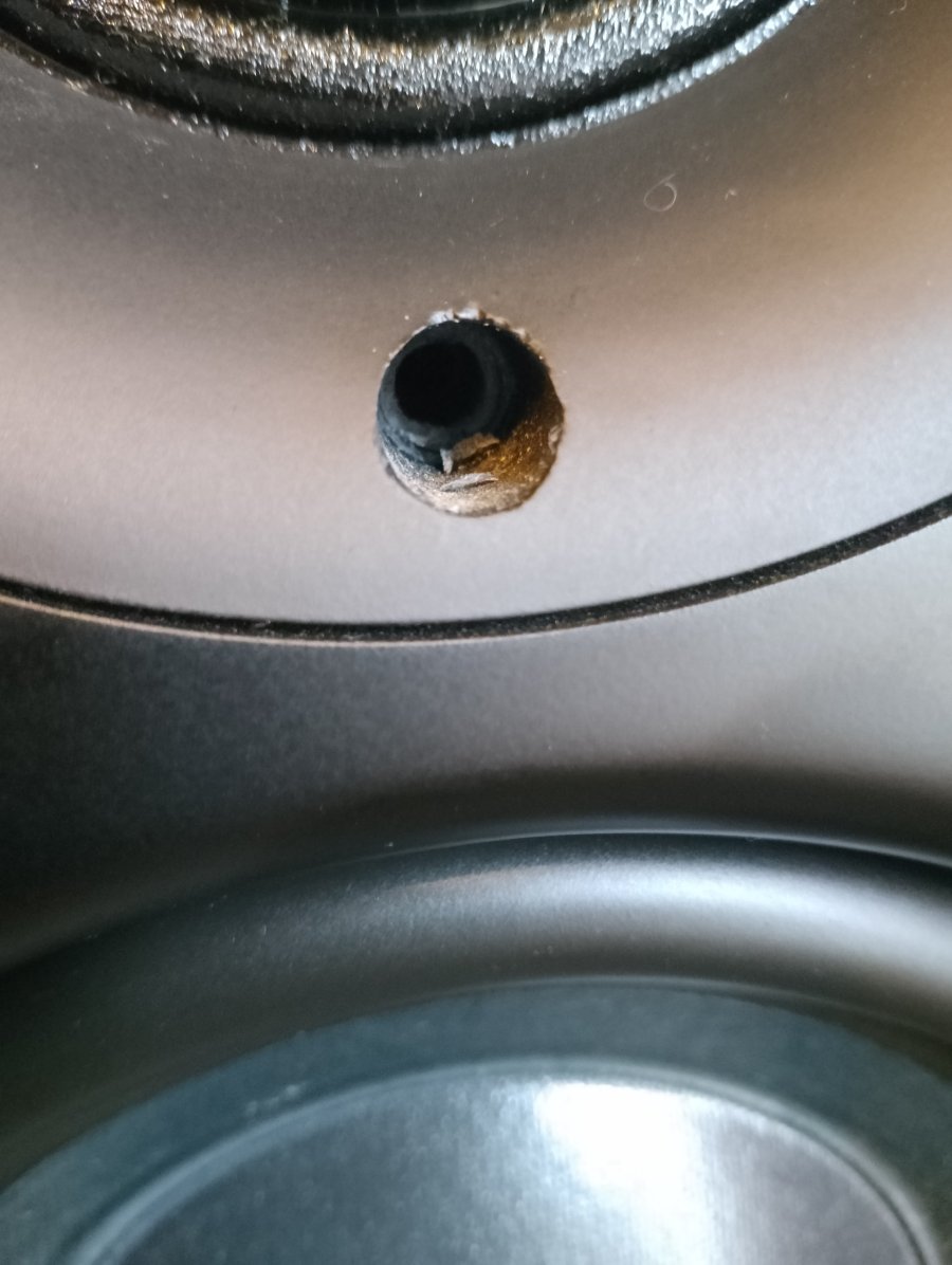

Προσθέτω 3 φωτογραφίες από τα "ύποπτα" σημάδια τα οποία θέλουν εξήγηση..
Πως έγιναν και γιατί...
Με το φως της ημέρας, με αρκετό ζουμ και πολύ καλή ανάλυση πιστεύω.

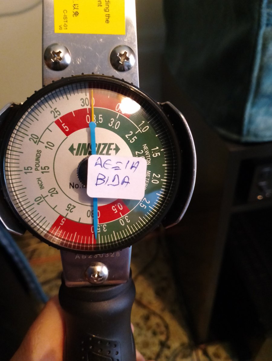

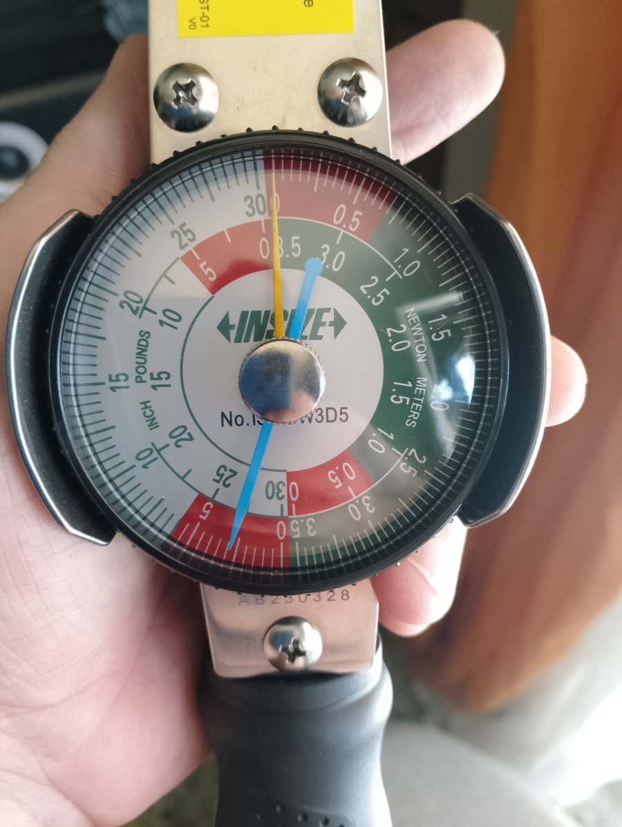

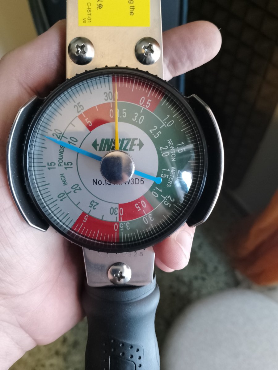

Στα 2 Nm ξέσφιξε η βίδα με τα σημάδια στον λαιμό
Προσέξτε τώρα στα πόσα Nm ξέσφιξε η βίδα που χτες έσφιξα με 1,5Nm :
Μόλις 1 και κάτι..
Αυτό σημαίνει ότι το υλικό πάνω στο οποίο σφίγγει η βίδα, έχει γίνει "μπουργάνα" και θέλει επισκευή.
Η βίδα είναι από σίδερο, η μπάφλα παράγωγο του ξύλου.. mdf ή κάτι ανάλογο..
Σαφώς και το μέταλλο θα αφήσει μόνιμη παραμόρφωση στο πολύ μαλακότερο υλικό στο οποίο θα ασκήσει πίεση..
Οι τρύπες υποδοχής τώρα θέλουν "παρθενορραφή" για να έχει νόημα το νέο σφίξιμο με 1,5Nm
Αλλιώς θα είναι "λάσκα" , ακόμα και αν ασφαλίσουμε τις βίδες με κάποια κόλλα.
Η 3η βίδα (η δεξιά όπως κοιτάμε το mid), έφτασε το εργαλείο στα όρια του και ήμουν έτοιμος να κόψω την πίεση για να μην του κάνω ζημιά..
Έλυσε η βίδα πάνω στην ώρα...

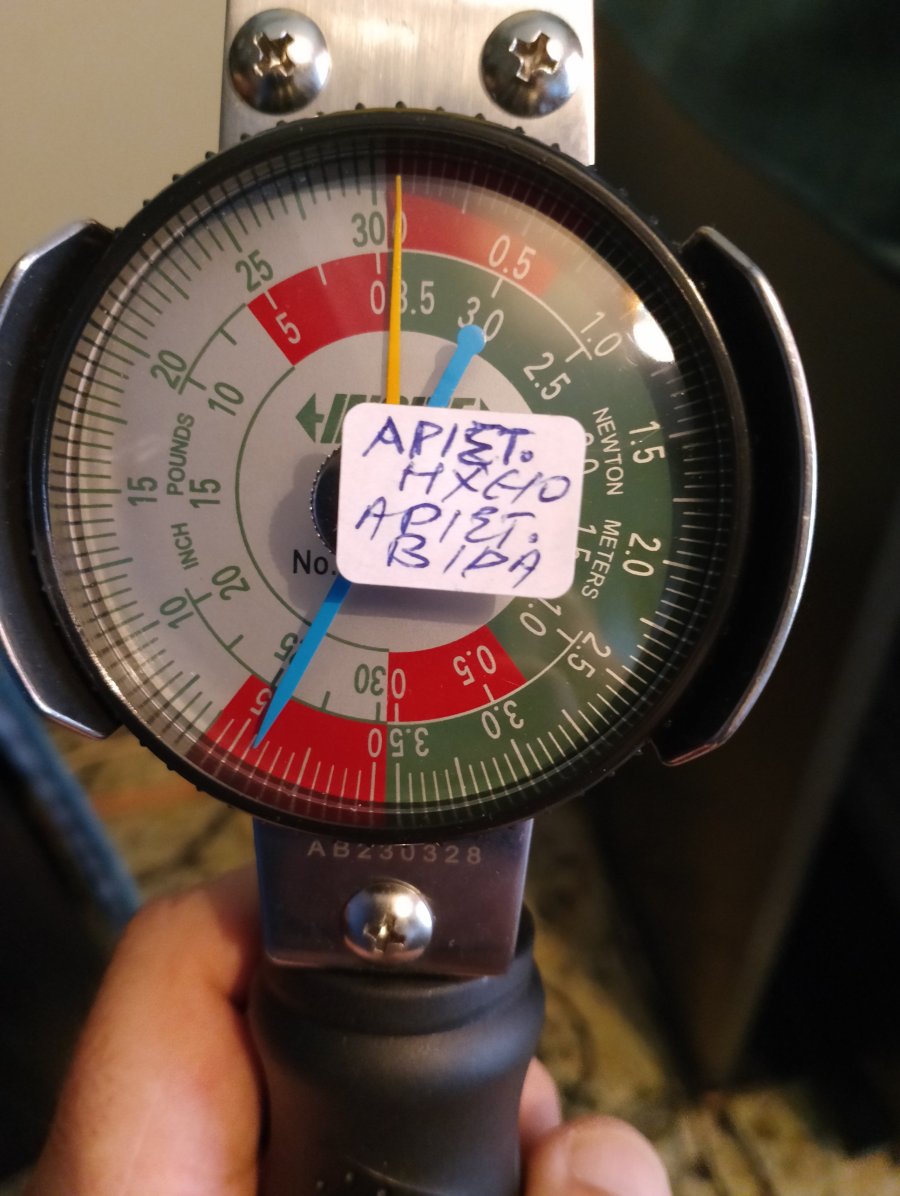

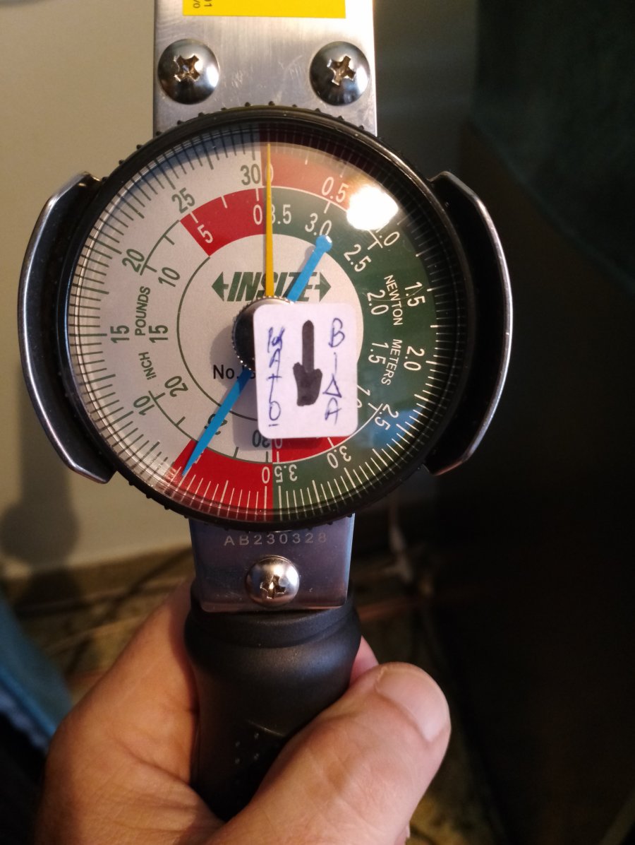

Μόλις 1 και κάτι..
Πολύ περίεργο που από μόνη της η βίδα ξέσφιξε.
Άρα θα πρέπει να ανοίξεις ( ; ) την μπάφλα να δεις τι γίνεται από πίσω ή την πίσω μπάφλα να δει τι συμβαίνει στην μπροστηνή. Το μιντ ,αν θυμάμαι καλά, είναι λίγο περίεργο γιατί ο μαγνήτης έχει μεγαλύτερη διάμετρο από την τρύπα της μπάφλας και τοποθετείται από πίσω προς τα εμπρός γι'αυτό και η ειδική πλαστική "μπορντουρα" με τις παραβιασμένες ( ; ) τρύπες της φωτογραφίας. Προσοχή αν για κάποιο λόγο θα πρέπει να ξεβιδώσεις το μιντ από τη μπάφλα. Στο διαδίκτυο πρέπει να υπάρχουν πληροφορίες. ( Μήπως κάποιος άσχετος προσπάθησε να το βγάλει, για κάποιο λόγο, από μπροστά ( ; )
Πρέπει να μελετήσεις πως να το χειριστείς.
Να ήταν το μόνο περίεργο...
Αν δεν ήταν τα σημάδια στην "μπορντούρα" θα έλεγα ότι το εργοστάσιο έκανε "περίεργα" πράγματα..
Πιο κάτω θα εξηγήσω τι με μπερδεύει και μάλιστα πολύ!

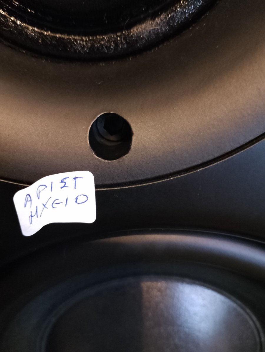

Δεξί ηχείο, εκεί που έχει τα σημάδια το πλαστικό πλαίσιο της κάτω βίδας..

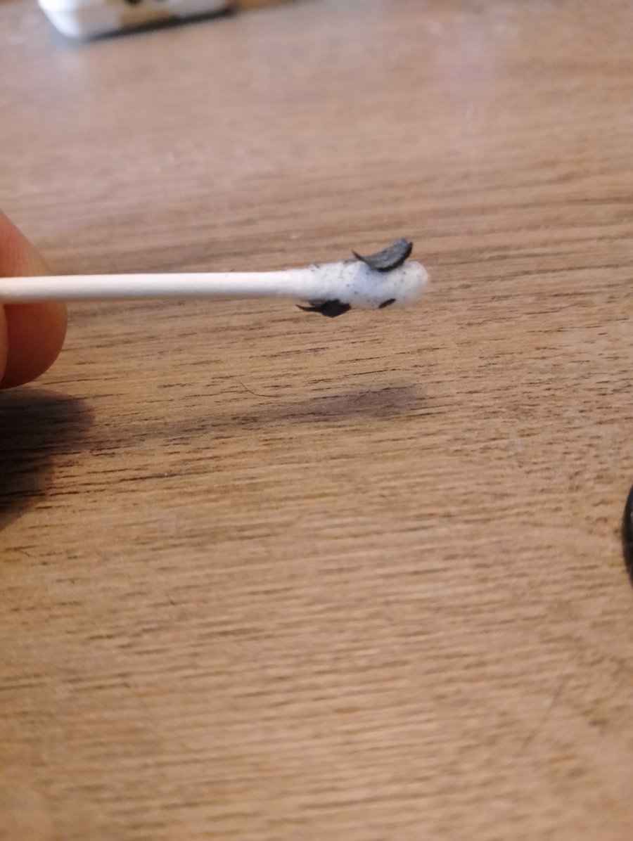

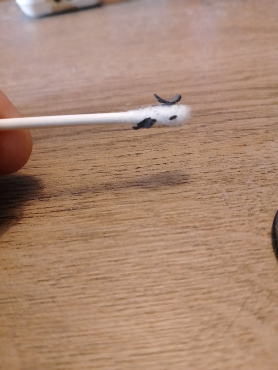

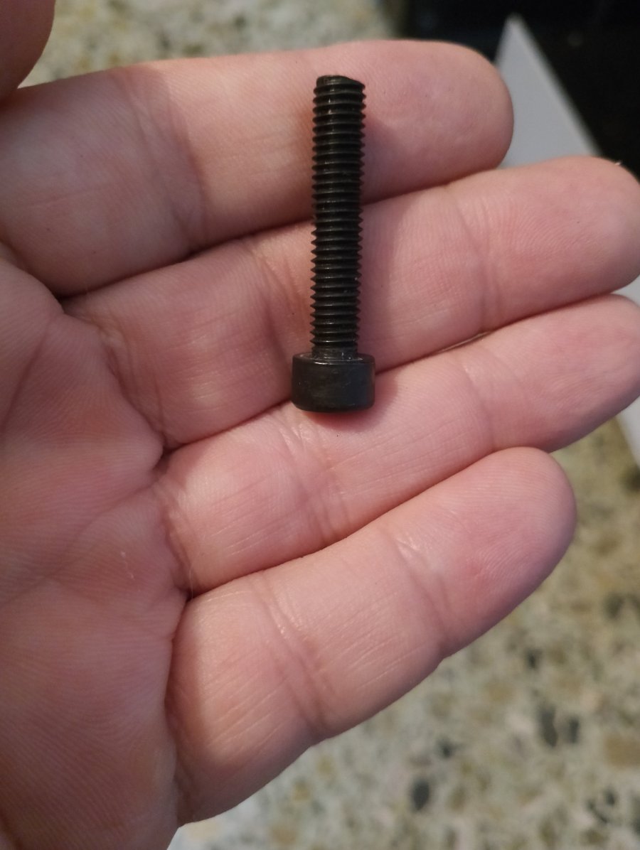

Η βίδα στο σπείρωμα είχε κάποιο υλικό (σαν ψυχρή συγκόλληση) που την ασφάλιζε
Όπως αποδείχθηκε στο τέλος, όλες οι βίδες λίγο πολύ είχαν από αυτό το υλικό.
Και στα 2 ηχεία.
Αυτό περισσότερες απορίες γέννησε παρά έλυσε..
Αν το βάζει το εργοστάσιο, γιατί μας λέει να σφίξουμε τις βίδες μετά από ένα χρονικό διάστημα;;;
Αφού η "κόλλα" ασφαλίζει την βίδα και είναι η αιτία που στο ξεσφίξιμο το όργανο έγραψε πολύ υψηλές τιμές.
Αν ΔΕΝ το έβαλε το εργοστάσιο, τότε 100% κάποιος για κάποιον λόγο έβγαλε τα mids και τα ξαναέβαλε με περίσσιο ζήλο...
Το καλό αλλά και παράξενο ( ; ) είναι ότι οι βίδες "τερματίζουν" με 1,5Nm !!
Αφού τις σφίξω με το εργαλείο, ΔΕΝ βιδώνουν περαιτέρω, ούτε με το χέρι εκτός και αν το παρακάνω.
Αυτό αναιρεί τα προηγούμενα λεγόμενα μου για "μπουργάνες" και "παρθενορραφές"..
Με οδηγεί στο συμπέρασμα ότι ή η επιφάνεια σύσφιξης είναι μεταλλική, ή το υλικό που κάποιος έβαλε έχει περάσει στο σπείρωμα και το έχει ενισχύσει σαν να είναι μέταλλο..
Το υλικό μου θυμίζει πολύ την permatex που χρησιμοποιώ και ναι μέχρι ενός σημείου μπορεί να "διορθώσει" σπειρώματα.

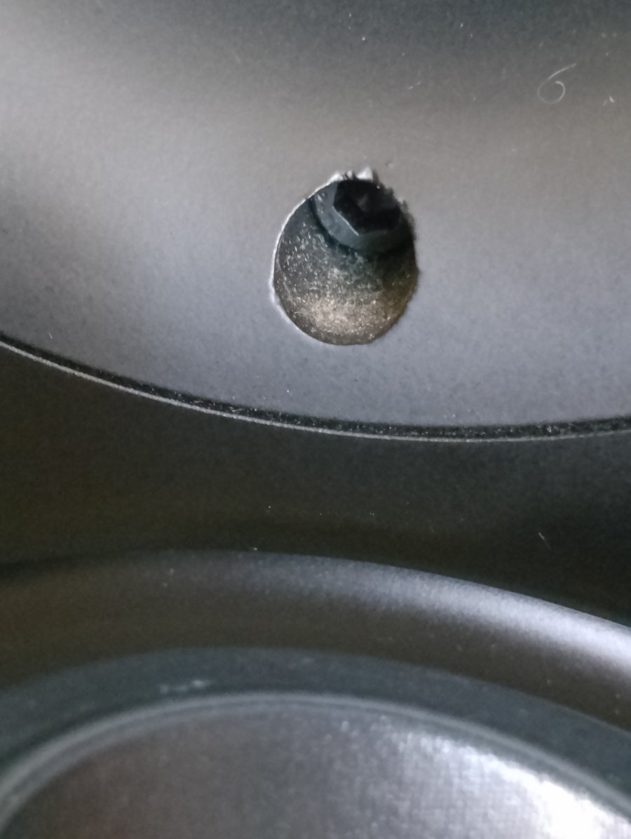

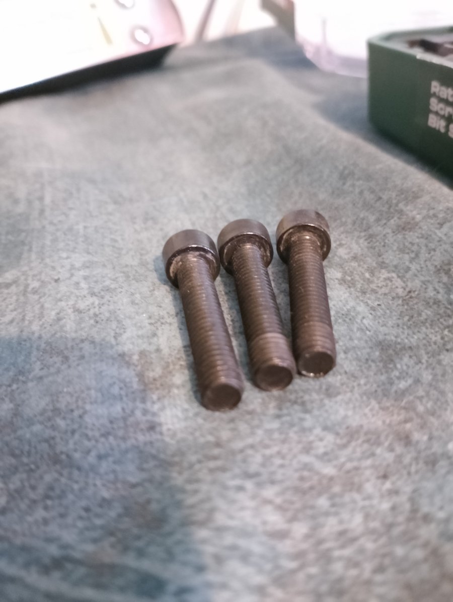

Οι βίδες στο mid έχουν αυτό το μέγεθος
Έχουν όλες τα υπολείμματα από την "κόλλα"

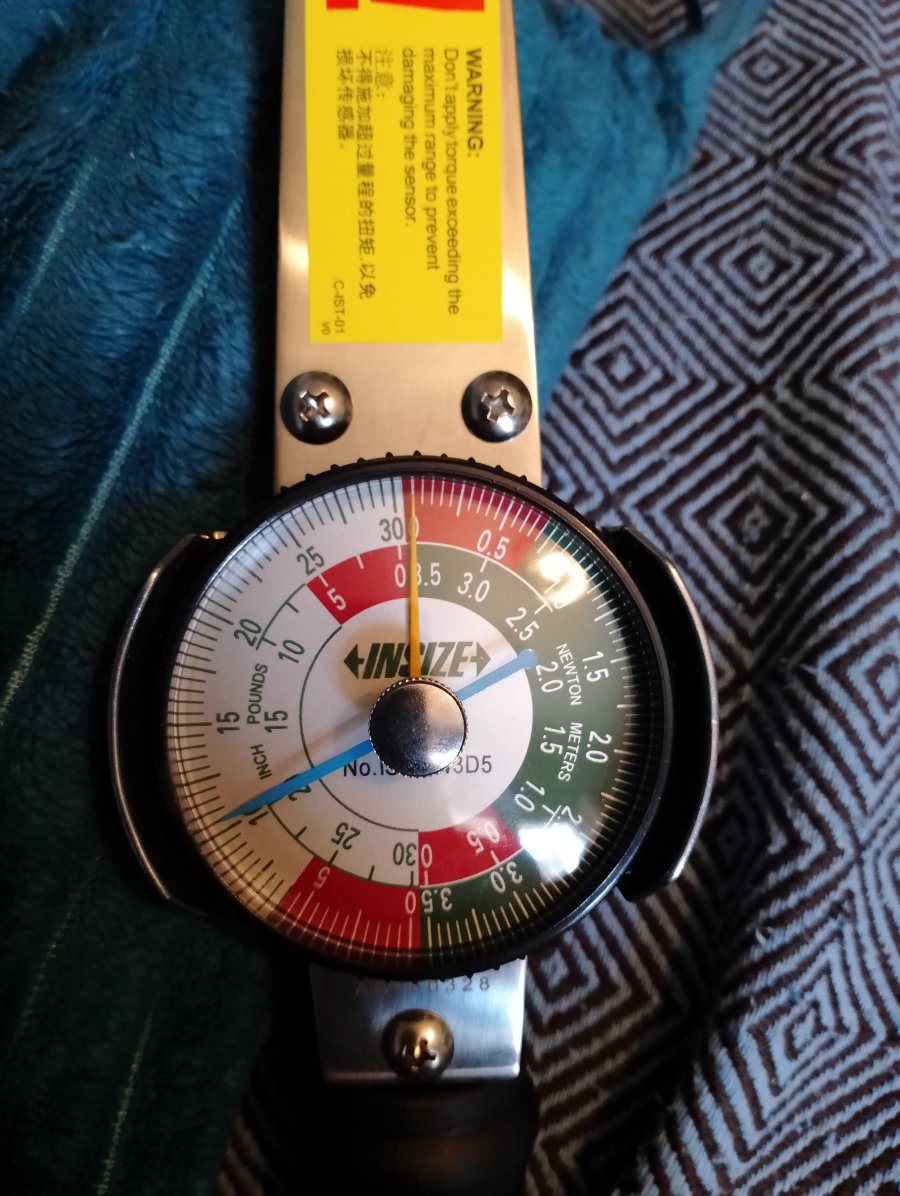

Το ποστ φυσικά αφορά το αριστερό ηχείο πια..
Οι δυνάμεις ξε-σύσφιξης ήταν ακόμα μεγαλύτερες σε σχέση με το δεξί..
Πραγματικά έφτασα το εργαλείο στο όριο κινδύνου ζημιάς (σύμφωνα με το manual)

Αν αυτές οι βίδες ήθελαν σφίξιμο εγώ είμαι Κινέζος!!!
Παρατήρησα σημάδια και σε αυτό το ηχείο στην ίδια ανάλογη βίδα
Το ίδιο κενό δεξιά και σε αυτό το mid
Είναι λες και το εργοστάσιο προσπάθησε να διορθώσει "ατσαλιές" στο συγκεκριμένο ζευγάρι κατά την παραγωγή του...
Σαν να είναι "B stock" που ναι μεν δεν έχει διαφορά στην ηχητική απόδοση, έχει όμως κάποια θεματάκια στο φινίρισμα κλπ...

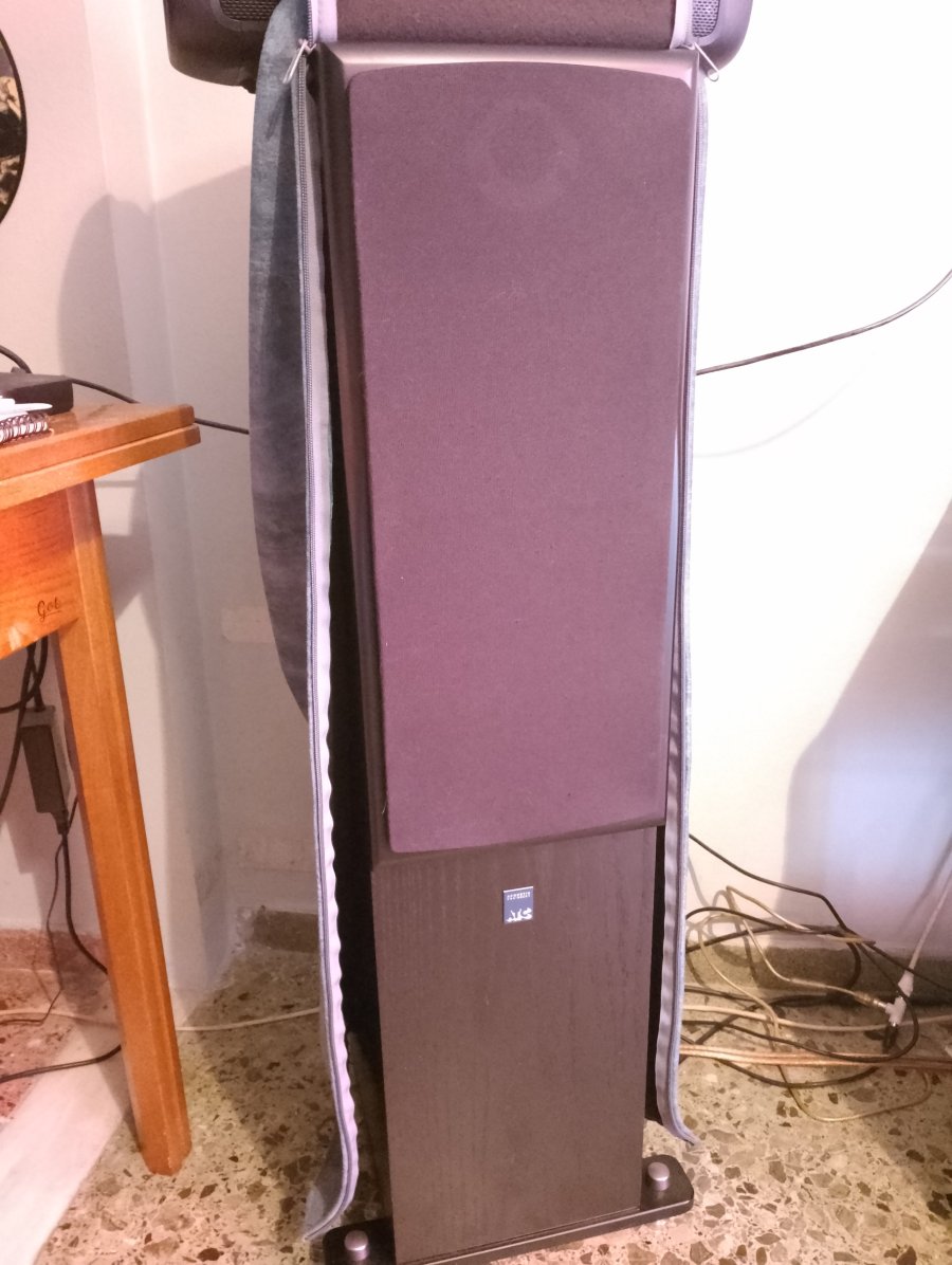

Βλαδίμηρε το ηχείο δεν έχει σίτα?? Οι τρύπες αυτές που δείχνεις δεν έχουν σχέση με τα pins του τελάρου της σιτας??
Όχι αυτή η γενιά (που είναι η προηγούμενη) δεν έχει σίτα (με μαγνήτες όπως η τωρινή)..
Έχει το "κλασικό" τελάρο με ηχειόπανο
Τώρα αν οι τρύπες της μπάφλας "κρύβουν" βίδες, δεν το ξέρω και το θεωρώ απίθανο

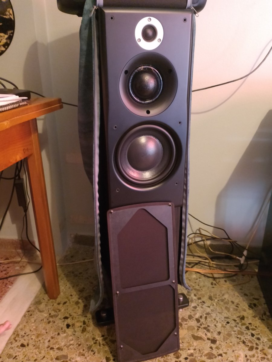

Με τις τελευταίες φωτογραφίες έχω μπερδευτεί ανεπανόρθωτα. Πως διάολο η μπαφλα συγκρατιέται στο κουτί; Από μέσα;; Και πως πάλι; Και γιατί; Περίεργο! Βγάλε μια φωτογραφία της πίσω μεριάς ρε Βλαδίμηρε.
συγκρατιεται οπως ολες οι μπαλφες ,προφανως κολλημενες κατα την συναρμολογηση του ηχειου και ισως εωτερικα να εχει καποιες ενισχυσεις ,δεν καταλαβαινω γιατι πρεπει να βγαινει η μπαφλα εκτος και αν ο κατασκευαστης επιτρεπει κατι τετοιο αν και δεν το βλεπω σωστο
Τωρα για τις ψιλο φθορες που εχει τις διμιουργουν τα χρονια και ισως το υλικο που εδιεχνε ο Βλαδίμηρος να εχει απλα πολυμεριστει απο τα χρονια ,τωρα αν η βιδα δεν πιανει πλεον σωστα ισως να πρεπει να μπει κατι σαν βολτες εσωτερικα οπως βαζει η PROAC και ετσι μονο αν βιδωσεις την βιδα με ηλεκτρικο κατσαβιδι και με λαθος δυναμη θα κανεις ζημια
Τ ηχεια παντως ειναι κανονας να τα βιδωνουμε παντα με το χερι ,αυτη ηταν η οδηγια των κατασκευαστων οτα εργαζομουν σε σερβις γνωστου αντιπροσωπου
Πιθανον να βγαινει μερος ή ολοκληρο το πισω πανελ της καμπινας.
Ή ακομα και η βαση του ηχειου .
Αν η μπαφλα ειναι οντως κολλημενη ή βιδωμενη απο μεσα και γουφερ/μιντ ειναι βιδωμενα απο μεσα προς τα εξω , τοτε κατι πρεπει να βγαινει (πισω ή κατω) :D

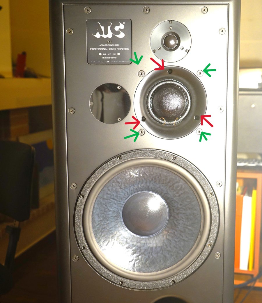

Ώπα ίσως κατάλαβα. Στη φωτό το δικό μου 100 Pro Active. Οκ εδώ όλες οι βίδες είναι απ'έξω. ΟΙ βίδες όμως που συγκρατούν το μιντ στη Μπάφλα ΔΕΝ ΕΙΝΑΙ ΟΙ ΤΡΕΙΣ ΦΩΛΙΑΣΜΕΝΕΣ ΣΤΗ ΠΛΑΣΤΙΚΉ ΜΠΟΡΝΤΥΡΑ. ΑΛΛΑ ΟΙ 4. Τις 3 δεν τις πειράζουμε.
