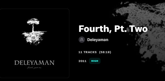

Ευχάριστα νεα..Πριν κλείσω το spotify κοίταξα να δω αν υπάρχει το αγαπημένο μου άλμπουμ των Delayaman.
Υπήρχαν διάφορα άλλα εκτός από αυτό.
Στο Tidal τώρα που τσέκαρα, υπάρχει κανονικά. :love:
