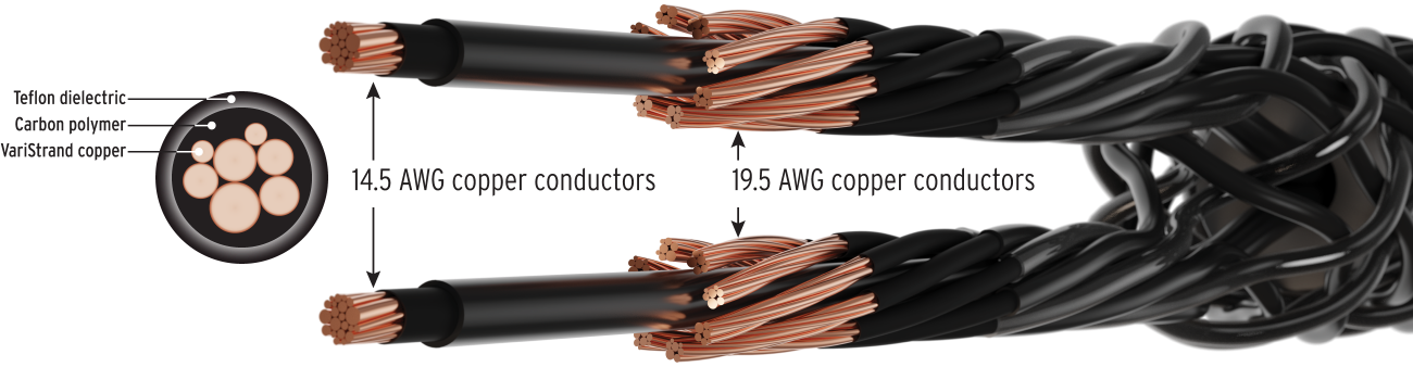

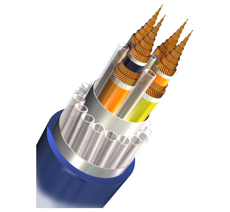

2+1 παραδείγματα με χρήση άλλων μεθόδων, πιο αποτελεσματικών από τον σπάγκο για τη διατήρηση της γεωμετρίας.
Inakoustik

Kimber Kable
Cardas
