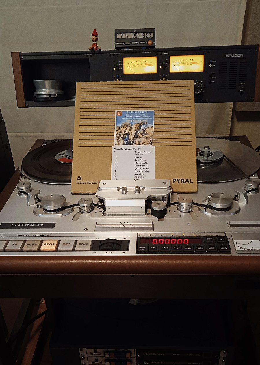

Χρόνια πολλά Γιώργο, χρόνια πολλά σε όλους !
ΥΓ Είμαι περίεργος πως ακούγεται το tape με τα ATC, τελευταία φορά το είχα ακούσει με τις κόρνες
