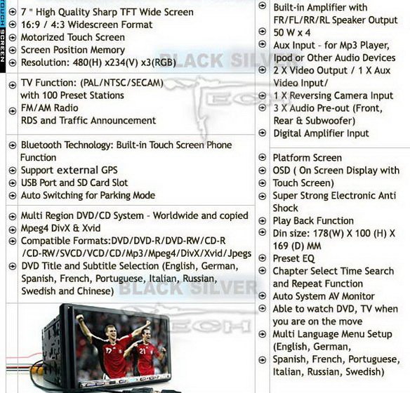

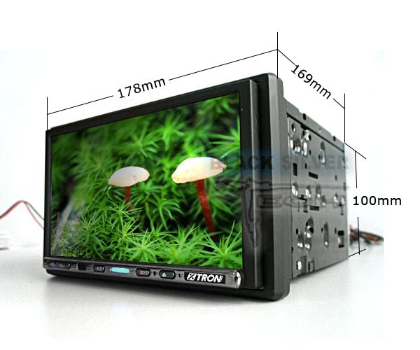

Χαρακτηριστικά :
* 7 ιντσών οθόνη αφής, με δυνατότητα απομνημόνευσης την τελευταίας θέσης που του έχουμε ορίσει,
* Δέκτης τηλεόρασης,
* Δέκτης/Πομπός Bluetooth, για επικοινωνία με οποιαδήποτε συσκευή, ενώ γίνεται σύνδεση με τηλέφωνο, βγάζει τις πληροφορίες στην οθόνη, η επικοινωνία γίνεται με το ενσωματωμένο μικρόφωνο κ ακούμε από τα ηχεία του αυτοκινήτου. Μάλιστα, μπορεί να παίξει μουσική που έχουμε αποθηκεύσει σε οποιαδήποτε τέτοια συσκευή.
* Είναι αναπαραγωγέας dvd, cd κ μπορεί να παίξει αρχεία mpeg4 divx, xvid, φωτογραφίες jpeg και φυσικά αρχεία mp3 (θα έχει πολύ πλάκα να μην υποστηρίζει ελληνικούς υπότιτλους:grinning-smiley-043).
* Διαθέτει θύρα usb αλλά και θύρα για κάρτες μνήμης sd. Διαβάζει sticks και σκληρούς δίσκους.
* Έχει είσοδο για κάμερα οπισθοπορείας, καθώς και μια ακόμα είσοδο για άλλη συσκευή, πχ. ps3, xbox360 κτλ.
* Έχει δύο εξόδους για άλλες οθόνες, όπως επίσης κ εξόδους προενίσχυσης για τον ήχο.

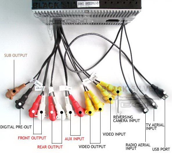

Εδώ βλέπουμε όλες τις πιθανές συνδέσεις της συσκευής.
Έχει μάλιστα κ ψηφιακή έξοδο ήχου με την υποστήριξη Dolby Digital. :BDGBGDB55:

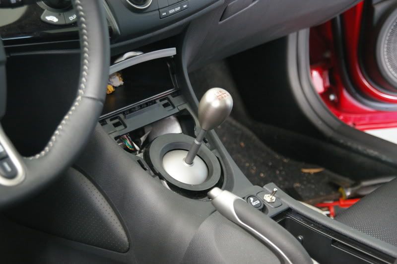

Το αποτέλεσμα της δουλειάς είναι πάρα πολύ καλό παρόλα τα προβλήματα μέχρι την εγκατάσταση. Ποιά ήταν αυτά ;

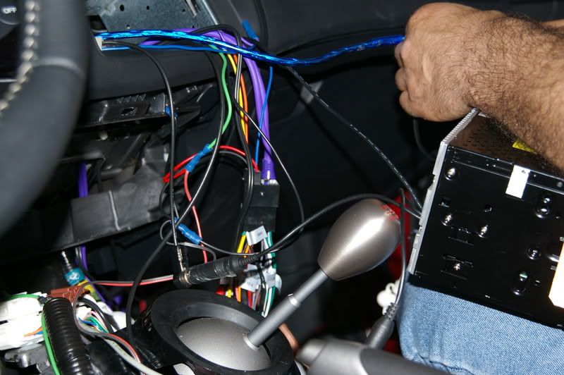

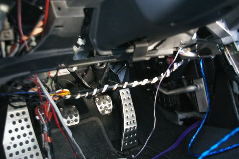

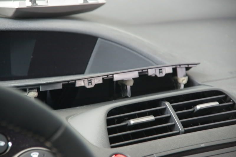

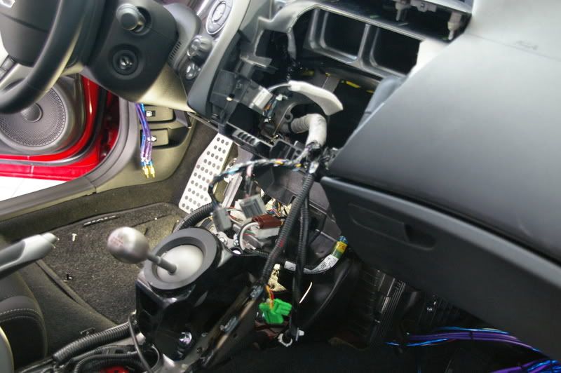

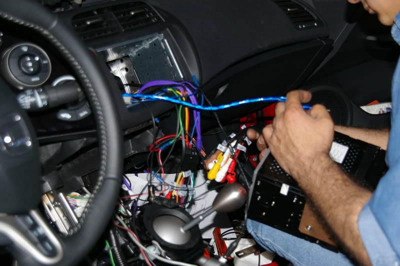

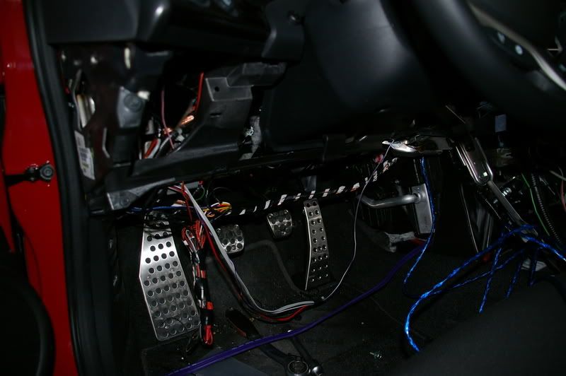

Η οθόνη που δείχνει το ρολόι αλλά κ τις ρυθμίσεις του κλιματισμού ελέγχεται από την μονάδα του αυτοκινήτου ! Οπότε, καταρχήν λύσαμε όλη την μονάδα για να βρούμε τις πλακέτες που την ελέγχουν...έλα όμως που οι πλακέτες είναι δύο κ σχηματίζουν ένα πολύ μεγάλο Τ. Οπότε δεν βρήκαμε χώρο για να τις κρύψουμε κάπου μέσα στο ταμπλό του...οπότε πάλι δέσιμο κ τοποθέτηση της εργοστασιακής πηγής στον χώρο αποσκευών ! Ο φίλος μου 'τράβηξε' καλώδια από το ταμπλό μπροστά μέχρι πίσω για να λειτουργεί κανονικά η μονάδα κ εγκαταστήσαμε κανονικά την νέα. Βέβαια στον χώρο πίσω η μονάδα ήταν χάλια να φαίνεται, οπότε ο φίλος μεγαλούργησε πάλι...έφτιαξε σε χρόνο μηδέν, ένα κουτί από ξύλο, το έντυσε με μαύρη μοκέτα κ το έκρυψε !!! Το κουτί είναι στην ουσία ένα μεγάλο Π, συν η μπροστινή πλευρά για να μην φαίνεται. Για να είναι σταθερό έβαλε στον πάτω του αυτοκόλλητα για να πιάνει στην μοκέτα του αυτοκινήτου, τα γνωστά μας σκρατς...
Δείτε κ λίγες φωτό τώρα :
Ξεκινά να ξηλώνει τα πλαστικά πάλι...
Εδώ φαίνεται το μεταλλικό πλαίσιο της Phonocar που μπήκε για να κρατά το μηχάνημα, αλλά κ η νεά πρόσοψη από την Honda για doubledin μηχανήματα.
Το μεγάλο άσπρο καλώδιο με την μαύρη μονωτική ταινία σαν σάντουιτς είναι ένα σετ πολλών καλωδίων μισού καρέ που μεταφέρουν όλες τις εντολές στην μονάδα στον χώρο των αποσκευών.
