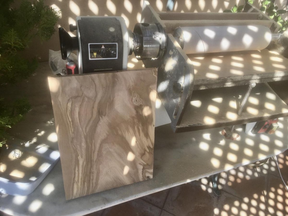

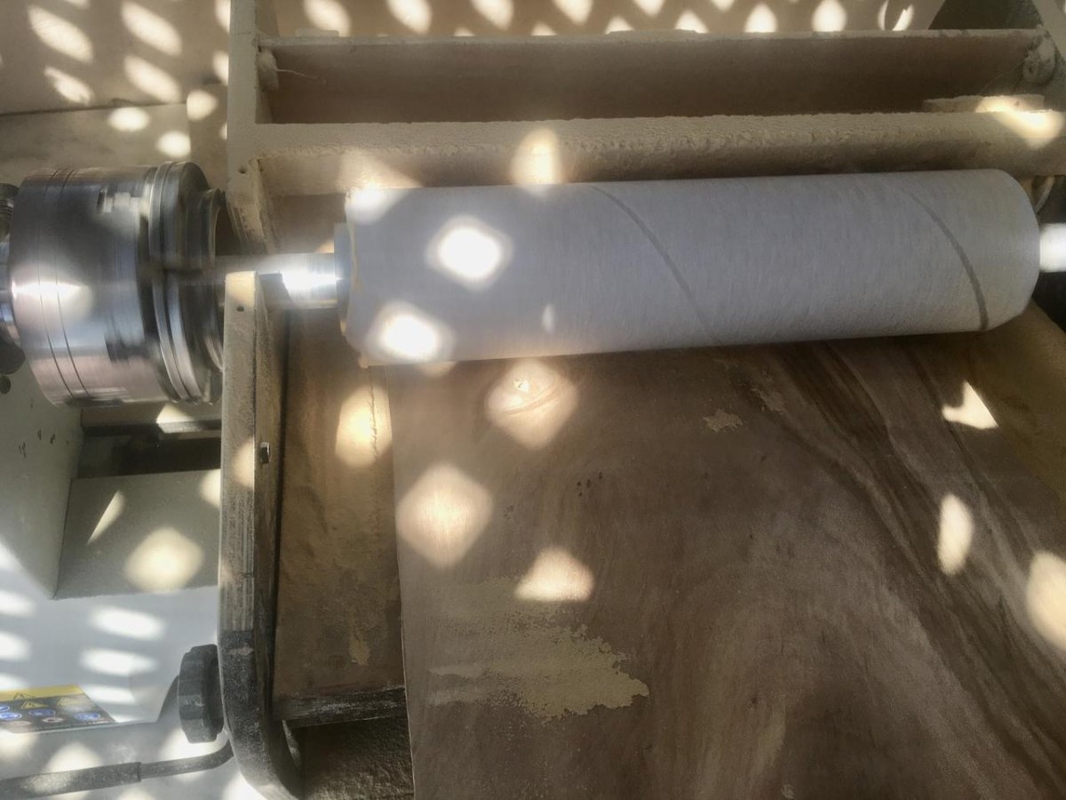

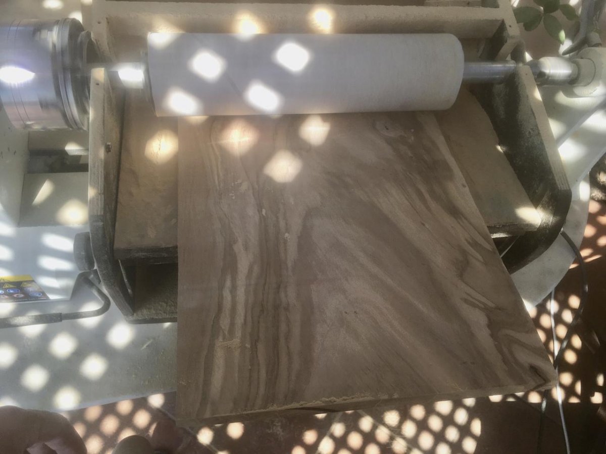

Είπα να ξεσκουριάσω λίγο σήμερα με κάτι light. Ένα κομμάτι ελιάς που έκοψα προχθές και προορίζεται για επιφάνεια κοπής ή δίσκο σερβιρίσματος. Μετά τον ξεχονδριστήρα μου πετσικάρισε λίγο και είπα να τον επαναφέρω.
Παταφράζοντας και λίγο μια πολύ ωραία ταινία θα έλεγε οτι «Τα όμορφα ξύλα όμορφα τρίβονται»... :2thumb22sup:

Για να δούμε ρε Κυρ...
Ελπίζω οτι μέχρι εδώ ήτανε, το κομμάτι είναι λεπτό κι έτσι έχει σχεδόν στεγνώσει.
Ίσως λίγο ακόμα να πάρει αλλά δεν πιστεύω οτι θα αποκλίνει πάνω από 1-2 χιλιοστά...
Βέβαια και με 2 χιλιοστά πάλι φτιάξιμο θα θέλει, και στον ξεχονδριστήρα το πετσικάρισμα πολύ δύσκολα έρχεται.
θα πετσικαρει, βαλτο πανω σε μια ισια επιφανεια με βαρος απο πανω και αστο καποιους μηνες.
το θεμα ειναι αλλο ... που βρηκες τετοια διασταση αλλα και τοσο ωραιο κομματι :smash:
Θα κανει μια θαυμασια επιφανεια κοπης!!
Δες μονο αν εχεις καποιο ρεταλι τι του παει περισσοτερο, να βαλεις λαδι και να σκουρηνει η να το περασεις βερνικι/κερι χωρις να σκουρηνει πολυ?
Καποια ξυλα, ακομα και απο το ιδιο ειδος, τα λαδια (λινελαιο,παραφινη κλπ) τα σκουραινουν υπερβολικα.
Εχω δει ελιες, αναλογα το δεντρο, να παιρνουν πολυ διαφορετικες αποχρωσεις με το λαδι, αλλες να σκουραινουν υπερβολικα, αλλες σχεδον καθολου.
