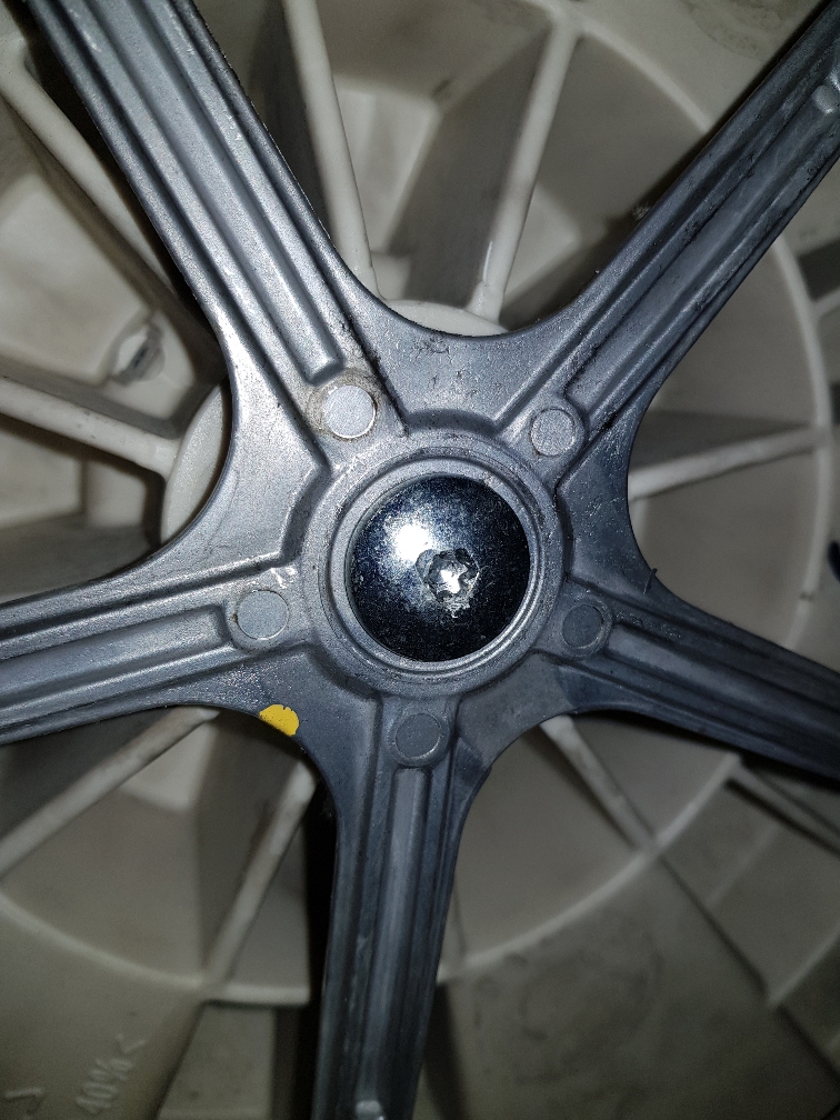

Τοτε, ομως, γιατι να ειναι βιδα; Με κεφαλι torx;

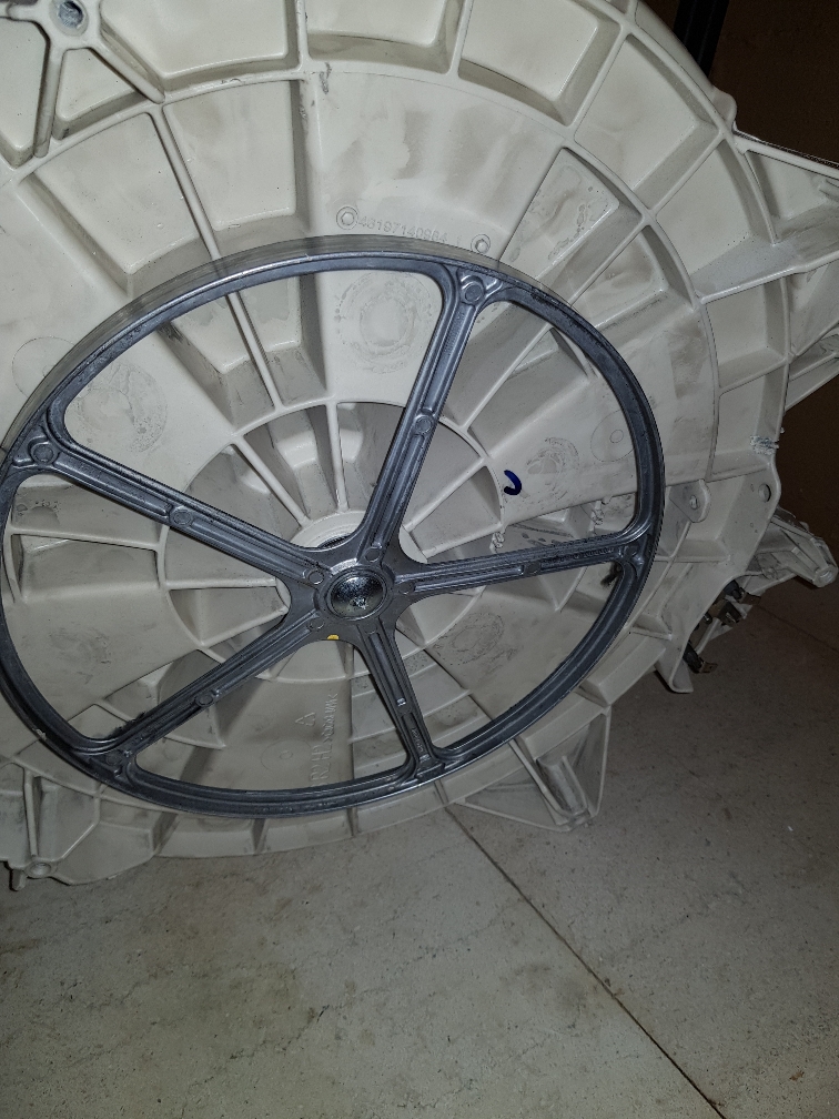

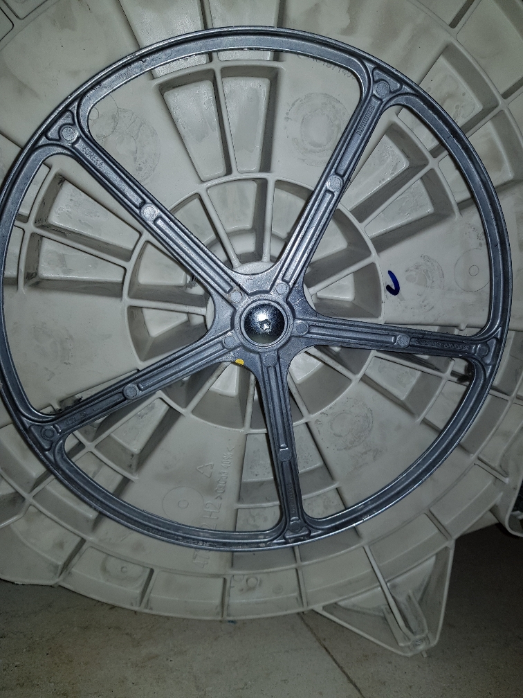

Αυτο ειναι που παω να ξεβιδωσω. Ο μεγαλος αξονας, που γυρναει τον καδο και στον οποιο περναγε ο ιμαντας που συνδεοταν με τον μικρο αξονα του κινητηρα.
Στο κεντρο εχει μια βιδα torx30, η οποια, ομως, δεν ξεβιδωνει με τιποτα.
Δεν περιμενω να βγει ο καδος αν ξεβιδωσει, αλλα λογικα θα βγει ο αξονας.

Αυτές τις συσφίξεις συνήθως στα πλυντήρια τις κάνουν με κόλλα όπου υπάρχουν βόλτες, κι όπου δεν υπάρχουν χρησιμοποιούν θερμότητα.
Π.χ το γρανάζι μπροστά μοτέρ. Ζεσταίνουν το γρανάζι και μόλις διασταλεί το πρεσάρουν στον άξονα κι όταν αυτό κρυώσει και σφίξει δεν βγαίνει ούτε με εξολκέα.
Αν το πλυντήριο είναι σύγχρονο θα έχει universal μοτέρ επάνω κι αυτά δεν είναι και πολύ χρήσιμα γιατί ανεβάζουν τρελές στροφές, από 12.000 και μπορεί να ξεπεράσουν και τις 20.000
Ο κάδος πρέπει να είναι κολλητός για Αυτό σου ζήτησαν τόσα για να αλλάξουν την τσιμούχα που χάλασε τα ρουλεμάν.
Η τροχαλία ξεβιδωνει κανονικα,βαλε κοντρα κατσαβίδι στον κάδο.Ζεστανέ την και λίγο αν σε ταλαιπωρήσει.
Μπάμπη,ο άξονας μπαίνει στο ρουλεμάν.
Λοιπον, η βιδα τελικα ξεβιδωσε, σχετικα ευκολα, με το παλμικο. Με 1-2 δευτερολεπτα "χτυπημα", ξεκολλησε και αρχισε να γυρναει. Για μια ακομη φορα με εντυπωσιασε αυτο το εργαλειακι του σατανα
Παρεμπιπτοντως, η βιδα ξεβιδωνε κανονικα, οχι αναποδα.

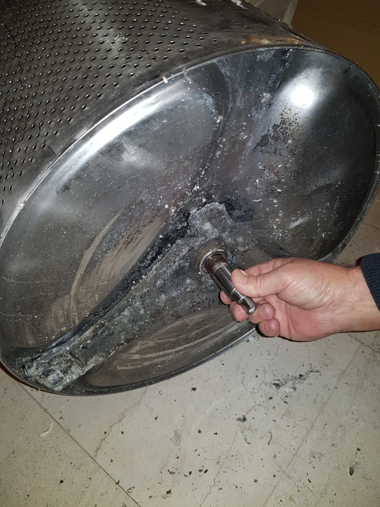

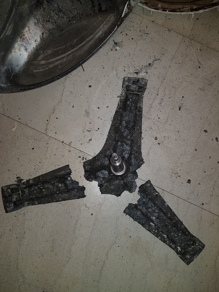

Ειχε δικιο ο μαστορας. Ειχε σπασει το ενα (εντελως) και ηταν ετοιμο να σπασει και το δευτερο (που εσπασε τελικα) "μπρατσο" απο τα τρια που συνδεουν (βιδωτα) τον καδο με τον αξονα που μπαινει μεσα στο ρουλεμαν, που συνδεεται (μεσω της βιδας που δεν ξεβιδωνε) με το μεγαλο γραναζι που εδειξα πιο πανω, που συνδεεται με ιμαντα με τον αξονα του μοτερ.
Τα μπρατσα αυτα ειναι φτιαγμενα απο εντυπωσιακα λεπτο και ευθραυστο μεταλλο. Με δεδομενο οτι τρωνε ολο το ζορι στο γυρισμα του καδου.
Δεν νομιζω οτι γινεται να κολλησουν με καποιον τροπο. Ωστοσο, απορω που δεν υπαρχει ως ανταλλακτικο το συστημα των τριων μπρατσων μαζι με τον κεντρικο αξονα. Ειδικα αφου ειναι βιδωμενα πανω στον καδο και βγηκαν σχετικα ευκολα.
Τελος, να πω οτι αυτο το ασπρο πλαστικο, που φαινεται στις προηγουμενες φωτο, αγκαλιαζει ολον τον καδο και εχει μεσα του ενσωματωμενο το ρουλεμαν (στο οποιο μπαινει ο αξονας με τα τρια μπρατσα). Ειναι πολυ σκληρο και παχυ πλαστικο, με συνολικο βαρος (μαζι με την ενσωματωμενη αντισταση) αρκετα μεγαλυτερο απο τον ιδιο τον καδο. Το να το ξεχωρισω απο τον καδο με δυσκολεψε παρα πολυ. Μαλλον αυτο ηθελε τον εξολκεα που ειπε ο Κωστης. Ή το να ξεχωρισεις το ρουλεμαν απο το πλαστικο. Εγω, βεβαια, το εκοψα γυρω γυρω με τροχο και το πολυεργαλειο.
