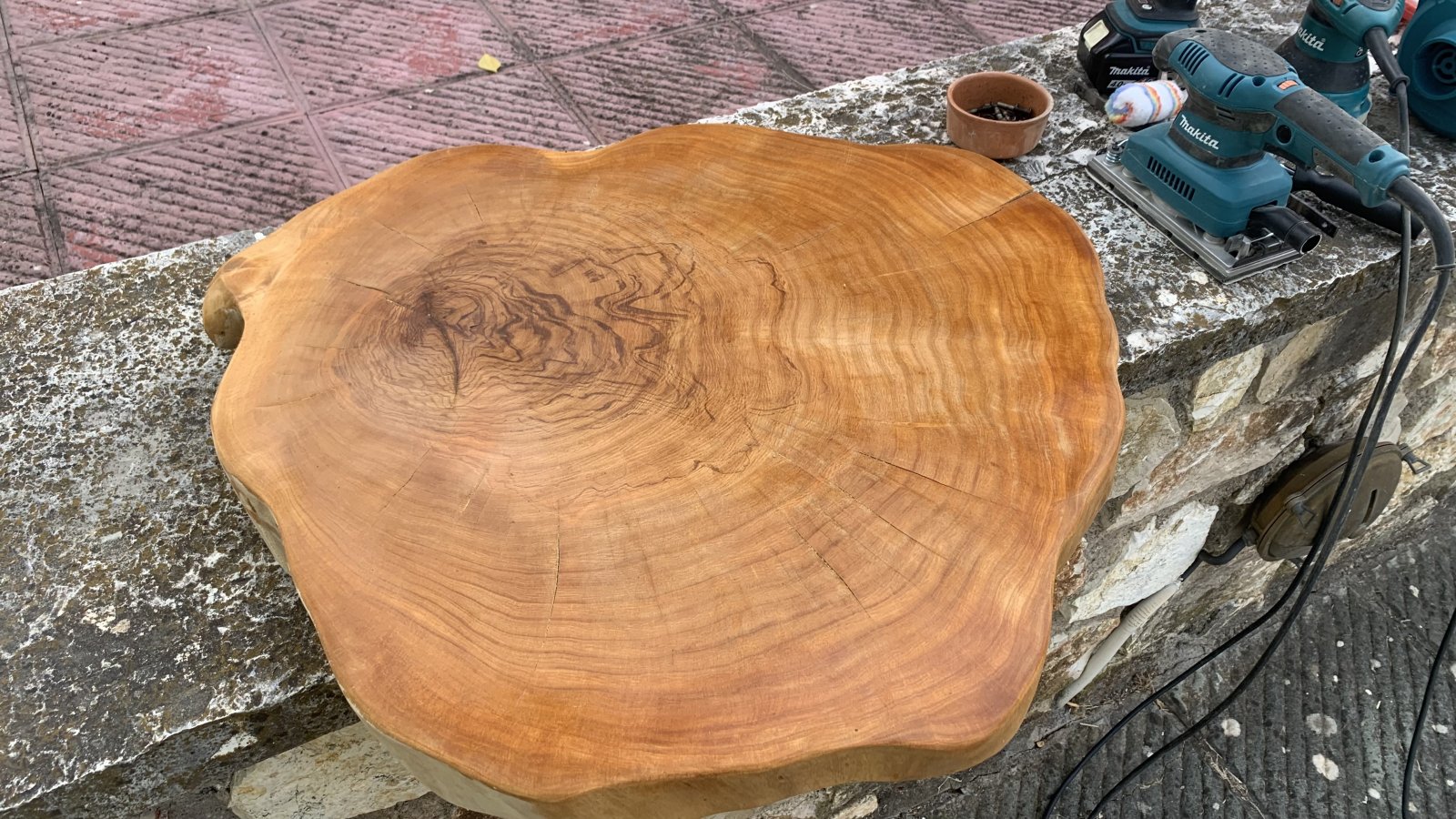

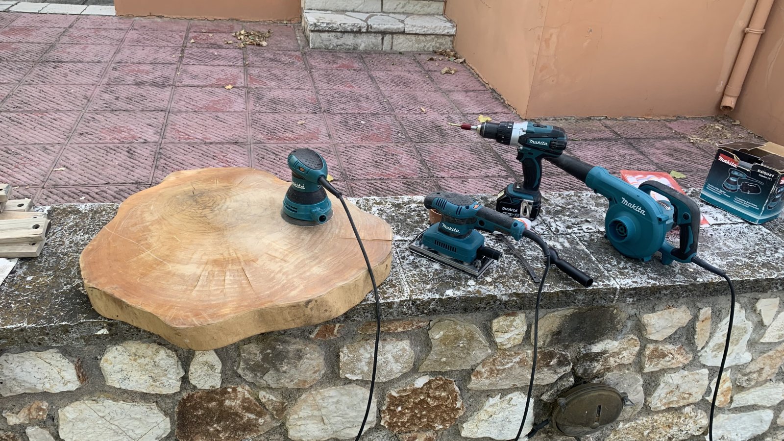

βλέπω τα εργαλεία, βλέπω τι φτιάχνεις (όχι μόνο εσύ) και παθαίνω ζημιά..Σήμερα, μετά από πολύ καιρό, κατάφερα να ξεκινήσω μια κατασκευή.
Ένα κομμάτι ευκάλυπτου που το λιβανίζω 2-3 χρόνια και προορίζεται για μικρό τραπεζάκι. Έχω φάει τρελό πήξιμο το τελευταίο δίμηνο, ούτε για μπάνιο δεν πάω κι είμαι δίπλα στη θάλασσα.
Ελπίζω μέχρι το τέλος της εβδομάδας να το τελειώσω.
View attachment 183535View attachment 183536
