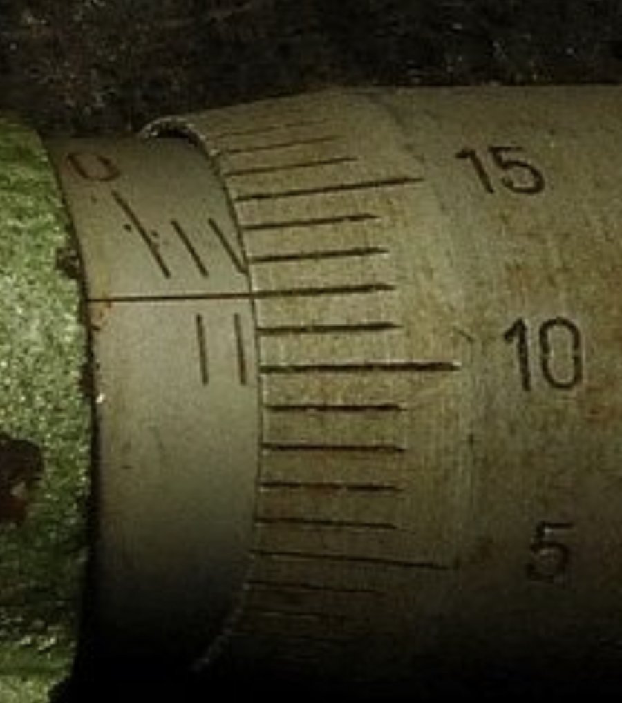

Για εξηγήστε μου τώρα μα δω αν κατάλαβα καλά η μέτρηση της μπίλιας που έκανε ο Χιωτης και ανέβασε φωτογραφία γιατί είναι 1,62χλστ και όχι 2,62χλστ;
Αφού στην σταθερή κλίμακα φαίνονται δύο γραμμές στα χιλιοστά συν τα 12 εκατοστά του χιλιοστού στην κινητή κλίμακα δεν μας κάνει 2,62χλστ;
Υ.Γ. Μιχάλη να φέρω και μερικά πακοτίνια να τα μετρήσουμε με το εργαλείο;
H δευτερη γραμμη επανω δεν φαινεται πληρης, δεν ειναι συμπληρωμενη οποτε μιλαμε για ενα χιλιοστο επανω συμπληρωμενο.
Στο κατω μερος η ενδειξη του μισου χιλιοστου φαινεται πληρως συμπληρωμενη, οποτε συνολικα εχουμε συνολο 1.5 χιλιοστο + την οριζοντια μετρηση (12) των 0,12 χιλοστων.
Πάνω απ’την οριζόντια γραμμή υπάρχουν 3 γραμμούλες, το 0 το 1mm και τα 2mm.
Απ’την κάτω πλευρά υπάρχουν 2 γραμμούλες, το 0,5mm και το 1,5mm.
Καθαρά φαίνονται οι γραμμούλες μέχρι το 1,5mm, η γραμμούλα που αντιστοιχεί στα 2mm καλύπτεται έστω και ελάχιστα.
Άρα 1,5mm + 12 εκατοστά που δείχνει η στεφάνη πάμε στα 162 εκατοστά.
Η σωστη παρατηρηση του μικρομετρου πρεπει να γινεται ακριβως καθετα, πανω ακριβως απο το σημειο μετρησης και οχι απο πλαγια.
Στην μετρηση που εχω κανει, η φωτο εχει τραβηχτει πλαγια και ισως ξεγελα η γραμμη των χιλιοστων. Εαν η φωτο ειχε τραβηχτει καθετα, θα ηταν ξεκαθαρο οτι η γραμμη καλυπτεται.
Ειναι το φαινομενο parallax (Ελληνιστι, παραλλαξη?) που αναλογα την οπτικη γωνια, μπορει ενα αντικειμενο να φαινεται σε διαφορετικη θεση.
Αν δεν καλύπτεται Μιχάλη τότε είναι 2,12 mm
Εγώ, απ’τη γωνία λήψης της φωτογραφίας, πιστεύω οτι αν το κοίταζες σωστά, κατακόρυφα δηλαδή, θα συνέβαινε το αντίθετο.
Η γραμμή δηλαδή θα καλυπτόταν πιο πολύ.
Ετσι οπως το λες, εαν το εβλεπες κατακορυφα θα ηταν ακομα πιο ξεκαθαρο οτι η γραμμη καλυπτεται.
