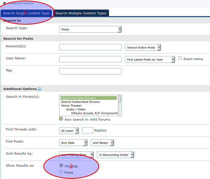

Ευχαριστω, αλλα δεν μου βγαινει πουθενα το "Show Results as". Τα κοβει ο Gogilla, τα ΧΡ, ή , η μειωμενη μου αντιληψη μαλλον.
Μάλλον κοιτάς στο αρχικό tab "Search Multiple Content Type". Πρέπει να πας στο αριστερό tab "Search Single Content Type".
Λοιπον ο Gogila δεν ειναι εχει μεινει να τσεκαρω τα ΧΡ και την μειωμενη μου αντιληψη, και το λεω γιατι τωρα ειναι στο πι τσι της δουλειας με Gogila αλλα 7αρια, και το "Search Single Content Type" βγαζει κανονικα το Threads - Posts. Που θα μου παει θα βρω τι φταιει.
