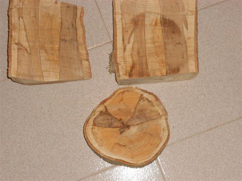

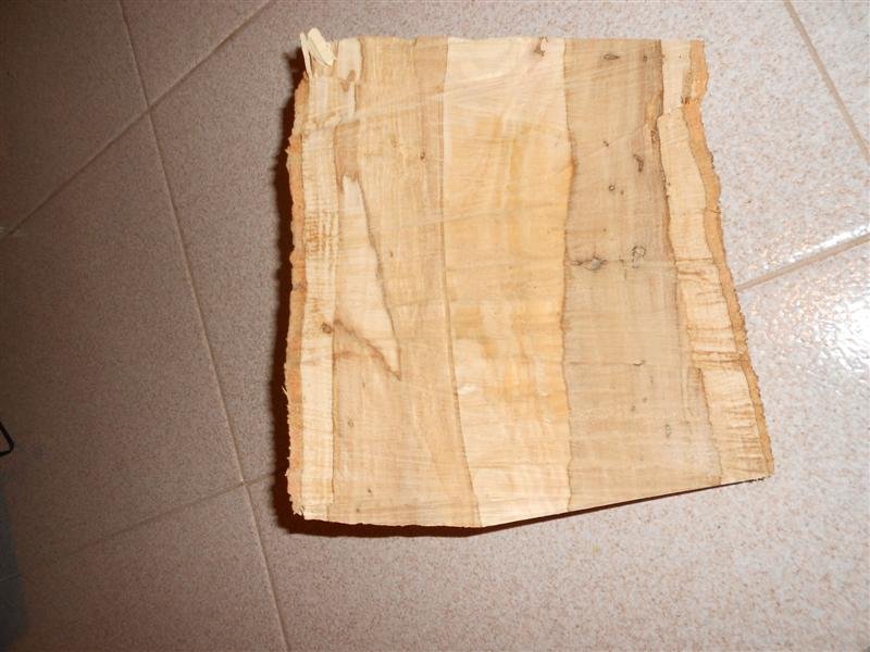

Λοιπον οπως ειπα και στα "αγροτικα" εκοβα σημερα ενα κοματι κορμο λυγουστρο (φρεσκο) και ειδα αυτα τα ομορφα νερα που στην φωτο δεν φαινονται καλα.

Οποτε σκεφτηκα τον Κωστα παλι. Οταν κατεβεις "σφυρα" να στα στειλω "με τον μικρο" αν σου κανουν "κλικ" μαζι με τα αλλα.
