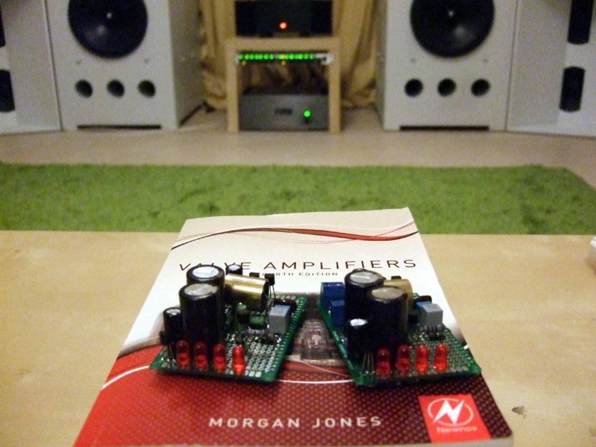

Είναι ένας Α κατηγορίας προενισχυτής πικάπ. Αξίζει καλή υλοποίηση. Τά ενεργά του στοιχεία θά γίνουν συλλεκτικά.

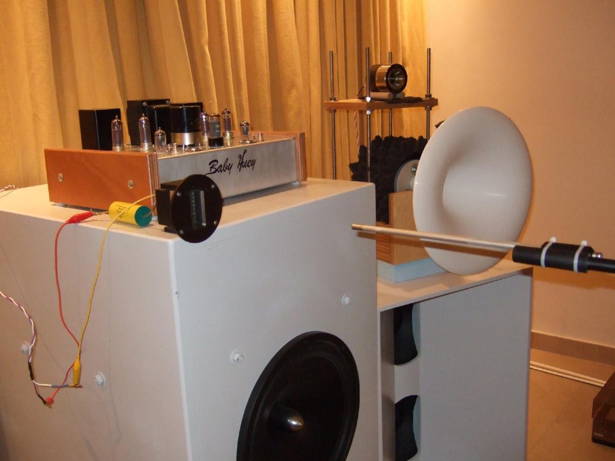

Γιά μεγάλα κόρνες μιλάει σάν αυτά πού είχα σχεδιάσει τό κροσόβερ στού φίλου μου πού δοκιμάσαμε τό πρωτότυπο Folded Simplistic.

Ναί, καί σέ αρκετά μεγάλο δικό τους χώρο. Γενικά γιά νά παίζουμε ήχο σχεδόν ζωντανής κλίμακας τά διαμερίσματα δέν κάνουν. Ακόμα καί τά μεγάλα έχουν ένα κοινό κακό...Γείτονες.

το simplistic phono ακούγεται ενδιαφέρον λόγω της έλειψης ανάδρασης
αποφάσισα να συμμετάσχω στο GB και μετά καλή τύχη στην υλοποίηση :chinscratch:
Βοηθάει πολύ ό Τσάγιας βγάζοντας τίς τετράδες. Από τά στόκ καί μόνο αυτός ό φωνογραφικός προενισχυτής είναι περιορισμένης κυκλοφορίας, προορισμένος γιά όσους τόν υιοθετήσουν νωρίς.
Πέρα από προσοχή στίς ανοχές αυτές λόγω φύσης τών JFETS δέν έχει τίποτα ασαφές στίς οδηγίες μετά από τόση προετοιμασία πού έχει δεχτεί τό πρότζεκτ ώστε νά κρύβει παγίδες.
Ή ανάπτυξη καί συνεννόηση τής πλακέτας ήταν Οδύσσεια γιατί έγειναν πραγματικές δοκιμές μέ πρωτότυπες. Πιό φιλικά τέτοιο είδος κυκλώματος νά πακεταριστεί δέν γίνεται.
Αλλά δέν είναι καί γιά προχειρότητα νά πιάνεις ένα σήμα 0.25mV νά τό ενισχύεις Χ1400 καί νά τό ισοσταθμίζεις κιόλας μέ ~40dB διακύμανση στό ακουστικό φάσμα.
Δέν είναι τίποτα Μid-Fi καί είναι ιδιαίτερος γιατί μοιάζει μέ νοοτροπία σχεδίασης λάμπας καί χρησιμοποιεί σπάνια πιά κορυφαία στοιχεία πού ομοιάζουν μέ πεντόδους χωρίς νήματα στήν συμπεριφορά τους.
Ικανά όμως γιά σήμα πρός θόρυβο καί αρκετά χαμηλή παραμόρφωση χωρίς ανάδραση βρόγχου πού οί λάμπες βλέπουν μέ τό κυάλι. Φυσικά προέχει μόνο ή 2η αρμονική καί εδώ.
Άρα δώστε καί εσείς προσοχή, μήν τόν φτιάξετε χύμα, καί σέ όσο υψηλού επιπέδου πικάπ καί νά τό βάλετε δύσκολα θά απαγοητεύσει. Τονίζω τό "όσο". Τώρα ή μπάλα είναι στό δικό σας γήπεδο.
