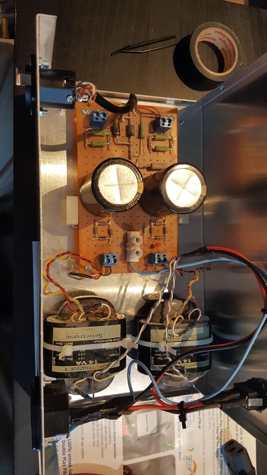

Mάλλον υπάρχουν δύο ξεχωριστά τροφοδοτικά, ένα για κάθε κανάλι στο phono.
Το απλούστερο είναι να γίνει εναλλαγή τροφοδοσίας μεταξύ αριστερού και δεξιού
και να δούμε αν το πρόβλημα ....μετακομίζει. Αν όχι τότε πάμε στο κύκλωμα του phono.
Υποθέτω πως ακολουθεί και σταθεροποίηση.
Η σταθεροποιηση μαλλον ειναι στο phono. Δεν θυμάμαι

αυτό που έδειξα από ό,τι κατάλαβα είναι το raw power supply όπως το λεει ο Νίκος.
Μετά σε κάθε πλακέτα του phono ακολουθεί το επόμενο στάδιο.
Πέρασαν και κάποια χρόνια (αν και έφτιαξα και δεύτερο αργότερα)
O.K ας γίνει μια εναλλαγή στα raw τροφοδοτικά και μετά θα πρέπει να γίνει το ίδιο στο εσωτερικό κύκλωμα,
επί των σταθεροποιημένων και μετά στις προενισχύσεις των phono.
Δεν ξερώ το κύκλωμα, ούτε την διάταξη των πλακετών, αλλά σίγουρα θέλουν service.

βρήκα δυο φωτογραφίες, για την ώρα δεν έχω ανοίξει

Βλεποντας τις φωτο μηπως συμβαινει κατι με το τροφοδοτικο που ειναι φτιαχμενο στην διατρητη και φερνει καποιο θορυβο;
ο salas γραφει στο diyaudio συχνα και σημερα ειχε απαντησει σε καποιους οποτε ισως δεν βλεπει τι γινεται εδω στο φορουμ, για καποια βοηθεια του ισως να του στελνατε ενα pm
όχι διότι αυτό δεν συνέβαινε τον πρώτο καιρό
Κάνε κάποιες διερευνητικές ενέργειες όπως:
1. Καθάρισε όλα τα βύσματα πικάπ και phono. Μετακίνησε τα κουτιά PSU & Phono.
2. Βγάλε διακοπτικά τροφοδοτικά από πρίζες. Ειδικά από ρούτερ ή ταινίες φωτισμού λεντ αν υπάρχουν.
3. Απομόνωσε την γείωση του τροφοδοτικού φόνο από το δίκτυο.
