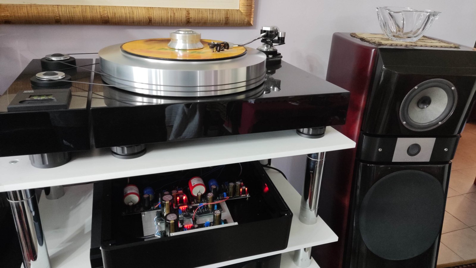

Για να μη μακρηγορώ, επιτέλους ο προενισχυτής του κ. Νίκου μπήκε σε κουτί! Όχι βέβαια χαϊεντικών προδιαγραφών, αλλά ό,τι μπορούσα να βρω στην εδώ πενόμενη αγορά.
Ένα σημείο προσοχής: όταν όλα μπήκαν στην θέση τους, ο ακουστικός έλεγχος αποκάλυψε τον σκληρό βόμβο που οφείλεται σε προβληματική γείωση (εννοώ αυτόν που ακούγεται σαν κρρρ... και όχι το μπζζζ... , που είναι συνήθως επαγόμενος). Μετά από αρκετούς ελέγχους, δοκιμές και επανελέγχους (και αρκετή απογοήτευση), λίγο πριν παραδοθώ στην τελευταία, σε κάποια έκλαμψη σκέφτηκα να συνδέσω με έναν ξεχωριστό αγωγό τα δύο κουτιά (τροφοδοτικού και προενισχυτή) και... αυτό ήταν! Ο βόμβος εξαφανίστηκε παντελώς και έμεινε μόνο το φύσημα.
Όλα καλά λοιπόν!

Παρατήρησα ότι ο κ. Νίκος είδε την ανάρτησή μου και είπα να συμπληρώσω δυο πράγματα σχετικά: η σχεδίαση δεν έχει (αλλοίμονο!) κανένα πρόβλημα θορύβου ή βόμβων, εγώ το προκαλούσα (όπως κατάλαβα τελικά), με τον εξής τρόπο: μη διαθέτοντας (ακόμη, αλλά αυτό θα αλλάξει σύντομα) κεφαλή Κ.Π. , χρησιμοποίησα για τον ακουστικό έλεγχο μια κατασκευή "αντίστροφης" RIAA, τροφοδοτούμενη με ακουστικό σήμα από πηγή υψηλής εξόδου (ραδιόφωνο). Ενώ λοιπόν η κατασκευή του προ έγινε "by the book" και η γείωση του κάθε καναλιού ενωνόταν σε ένα σημείο με το κουτί του τροφοδοτικού και τον ουδέτερο και όλα κυλούσαν καλά, μόλις συνδεόταν η πηγή, γινόταν ο χαμός από τον βόμβο γιατί, όπως συμπέρανα τελικά, τα "πλήν" των δύο καναλιών ενώνονταν ξανά στο σασσί της πηγής, με συνέπεια την δημιουργία βρόχου γείωσης! (Γι αυτό και τα πράγματα βελτιώνονταν, όταν χρησιμοποιούσα μόνο το ένα κανάλι του τροφοδοτικού).
Ο προενισχυτής έχει ρυθμιστεί για κέρδος 62-63 ντεσιμπέλ, να συμπληρώσω, και ο ήχος του (πολύ σύντομο και πρόχειρο άκουσμα, με την μέθοδο που προανέφερα) μου θύμισε έναν ενισχυτή ακουστικών ( παλιά ιδιοκατασκευή) σε τάξη Α.

Τελικά πέρασε τόσος καιρός να το τελειώσω.... Πάντως κάλιο αργά παρά ποτέ. Ευχαριστώ πολύ κύριε Salas με κεφαλαίο S!!!
Reactions: Salas
Ωραίος.
Πολύ καλό το ηχείο που έχεις, αν καταφέρεις να το οδηγείς σωστά...
