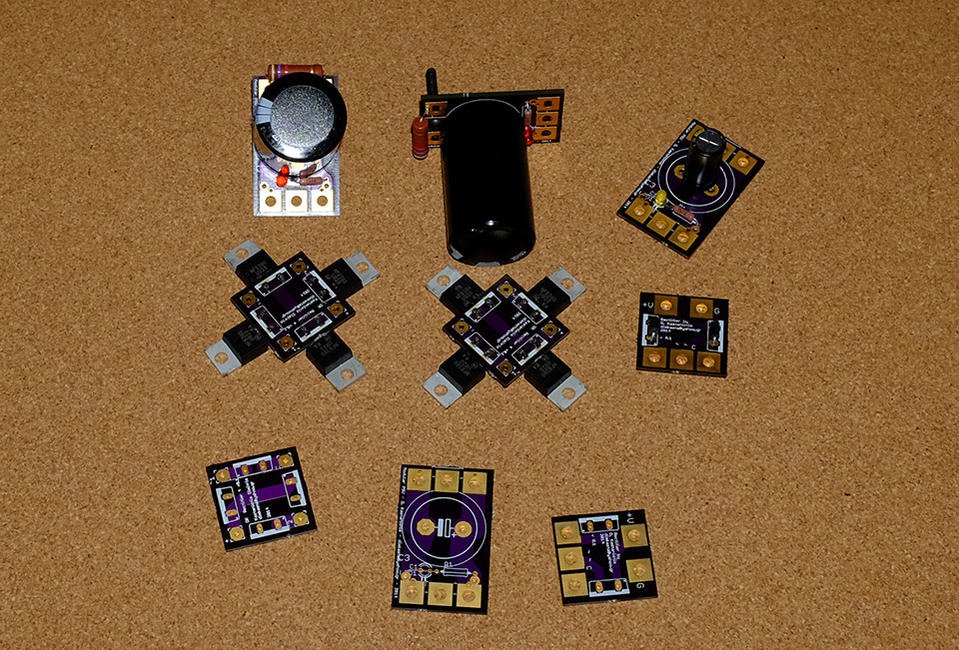

Τουλάχιστον ήρθαν οι πλακετούλες...
Αριστερά οι κανονικές, και δεξιά μια πιο απλή για το φωτισμό των VUμετρων
Έχουν τα χωροταξικά και πρακτικά θεματάκια τους, κυρίως λόγο βιασύνης και τσιγγουνιάς μου, αλλά λειτουργικά είναι άψογες

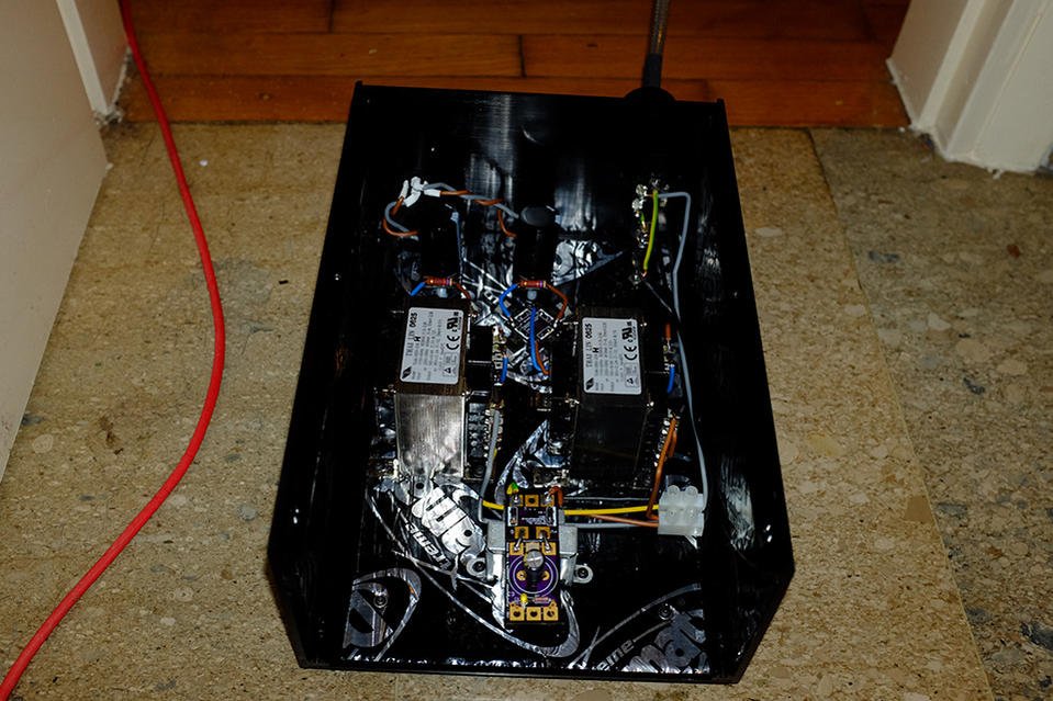

Δημήτρη, πολύ μεγάλο δεν είναι το κουτί (ή μικρό το κούφωμα της πόρτας)? :)
Τι έχεις βάλει μέσα (εκτός από το τροφοδοτικό των VU)? Τα υπόλοιπα είναι αυτά που προβλέπει ο Salas στο original σχέδιο εκτός των 2 πλακετών FSP?
Ναι δε βοηθάει και πολύ η φωτό με το φλάς... Ορίστε και μια καλύτερη...
Από αριστερά έχουμε
Μετασχηματιστής 6VAC 3VA και πλακετούλα ανόρθωσης και φιλτραρίσματος για τον φωτισμό. Ο μετασχηματιστής δεν έχει κεντρικό ακροδέκτη, οπότε θα παίζει half wave ανόρθωση.
Μετασχηματιστές Hammond 18VAC 80VA, ένας για κάθε κανάλι.
Ανόρθωση με 4 MUR860 ανά κανάλι
Φιλτράρισμα με 4700uF με 4.7ΚΩ bleeders. Διάλεξα προς το παρόν να μή βάλω τη γείωση της επιστροφής των καναλιών με της αντίθετες διόδους και τις 1 και 10 Ω αντιστάσεις.
Έξοδος σε 4πινο speakon βύσμα και είσοδος από IEC με ασφάλεια και κυκλικό διακόπτη.
Λείπουν τα VUμετρα και η καλωδίωση που θα μετράει την τάση στην έξοδο
Και ναι τό πα και πιο πάνω... τα κουτιά είναι μεγαλύτερα απ' ότι υπολόγιζα... το πήρα λίγο βιαστικούτσικα...
Εγώ τό βαλα :)
Και τώρα που το λές... ξέχασα να βάλω στην πίσω πλάκα...
