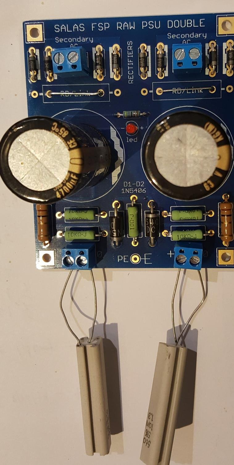

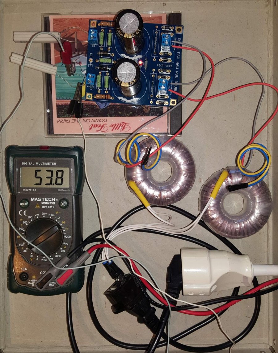

Καλό μήνα. Πολλά τα DC V εξόδου υπό φορτίο. Βάλε RD αρκετά Ω μέχρι να πάει 47V.
Re: Απάντηση: Το νέο παιχνίδι του Νίκου... Salas Folded Simplistic Phono
με 22Ω είμαι στα 48 ακριβώς.
Να το πάω πιό κάτω?
Αν γίνεται πήγαινε το και μέχρι 45. Γλυτώνεις ζέστη στις ψύκτρες έτσι. Η διαφορά μέχρι το regulated voltage line θα παραμείνει υπέρ αρκετή για να δουλέψουν γρήγορα τα MOSFET του ενσωματωμένου PSU και πάλι.
46.3 με 33Ω
Δεν ξέρω αν μπεί το κανονικό φορτίο αλλάξει.
Τώρα έχω 560Ω
Κοντά είναι στην τελική κατανάλωση το 560Ω dummy load +/-10mA. Λίγο να πέσει το 46.3 με το κανονικό μπορεί, συνήθως όχι να ανέβει.
