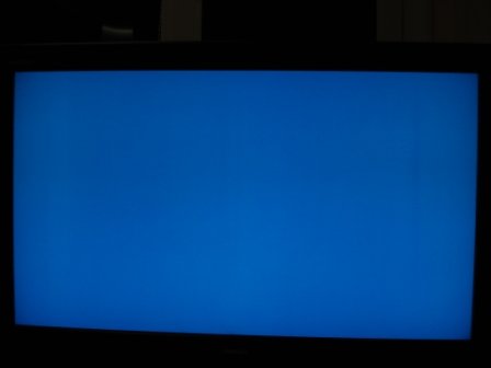

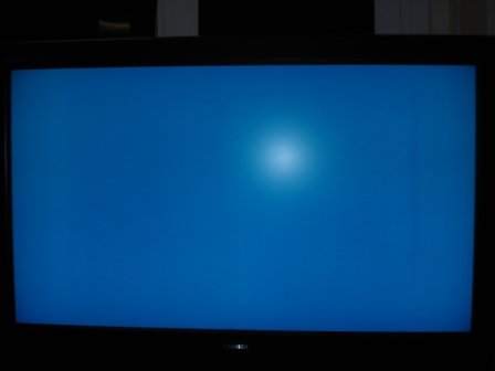

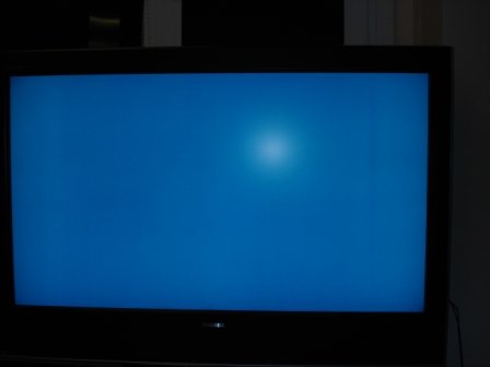

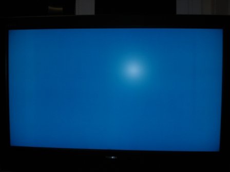

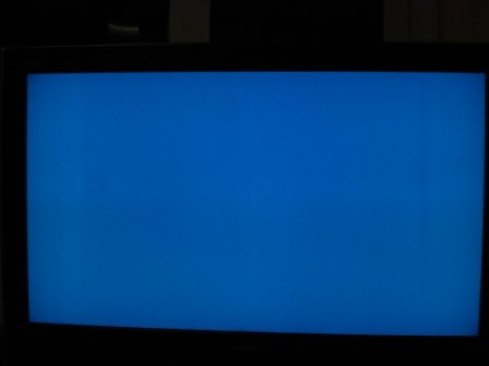

Μετά από αρκετή καθυστέρηση, παραθέτω φωτό. Ελπίζω να φαίνεται το πρόβλημα. Εμφανίζονται 3 γραμμές, 2 στο πλάι και μια στην μέση και αρκετά μικρότερες και λεπτές γενικά.......
Περιμένω να βρώ από συγγενείς μια δεύτερη για να βολευτώ, ώστε να την πάω στην ΗΛΕΚΤΡΟΝΙΚΗ που την αγόρασα και να αρχίσει το πανηγύρι......:violent-smiley-030:

Από τις φωτογραφίες δεν φαίνεται καλά, αλλά αν υπάρχει γραμμή/ίχνος στην μέση, τότε δεν μπορεί κανείς να υποστηρίξει ότι οφείλεται σε θέαση προγραμμάτων σε 4:3, σωστά;
Ότι φαίνεται μια κατακόρυφη σκούρα γραμμή δεξιά είναι εμφανές. Επίσης αριστερά βλέπω μια ταινία με διαφορετική φωτεινότητα. Στο κέντρο (μόνο στην 1η φωτογραφια) βλέπω και διαφορετική φωτεινότητα και στο κέντρο - επίσης κάτι σαν κύκλο αριστερά. Αν έβγαζες φωτογραφία σε νυχτερινή λήψη (χωρίς καθόλου φλας);
