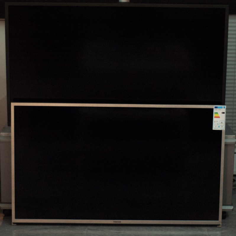

Μαζεμένη 120χ70χ16, μικρότερη απο την απερχόμενη 42άρα.
Σχεδιασμός

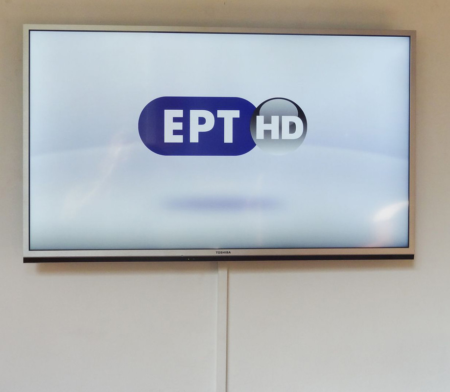

Προσωπικά είμαι fan του μινιμαλιστικού γκρί που δέν αντανακλά και σίγουρα δέν είναι το γυαλιστερό piano black.. +8
Εδώ με μια επαγγελματική 47αρα απο πίσω της

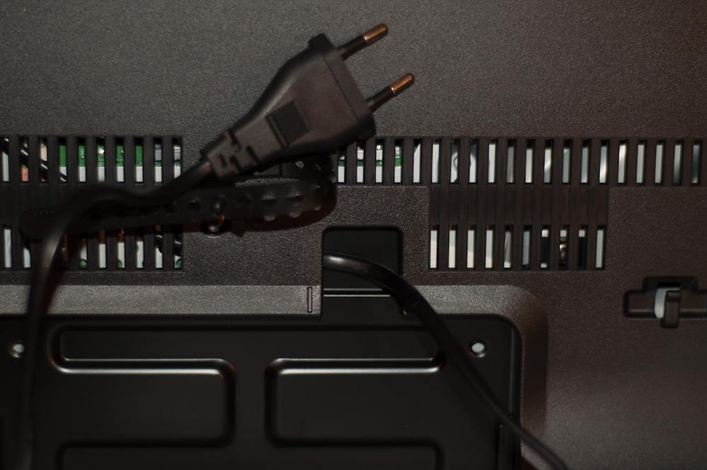

Μου έκανε εντυπωση οτι το καλώδιαο ρεύματος βγαίνει κατευθείαν απο μέσα κ δέν είναι shuko... Kαθόλου βολικό που δέν έχουν βάλει υποδοχή..

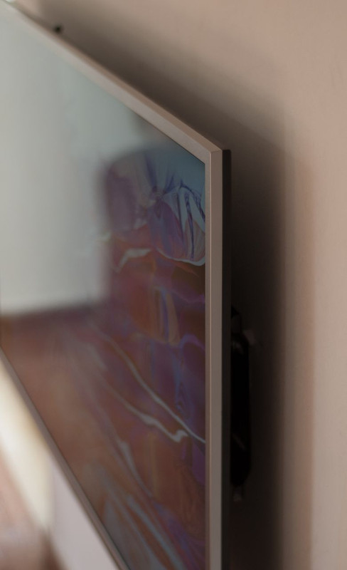

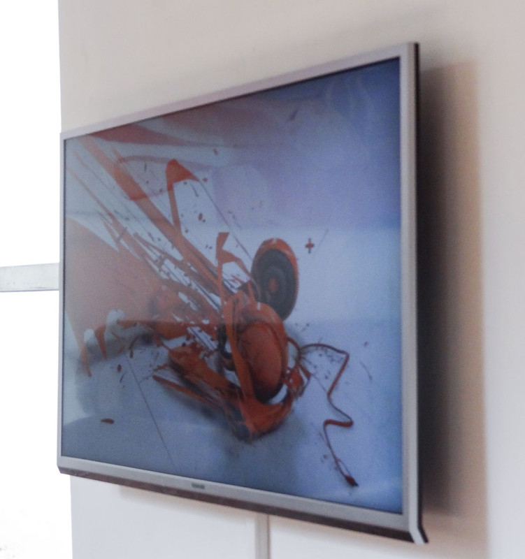

Δυστυχως για μένα είναι πιο γυαλιστερη η επιφάνεια απο ότι φανταζόμουν άν και είχα δεί την 32άρα στο Πλαίσιο, το μέγεθος κανει διαφορά. Θα μαζεύει αντανακλάσεις εκει που η παλιά της αποροφούσε εντελώς. -2

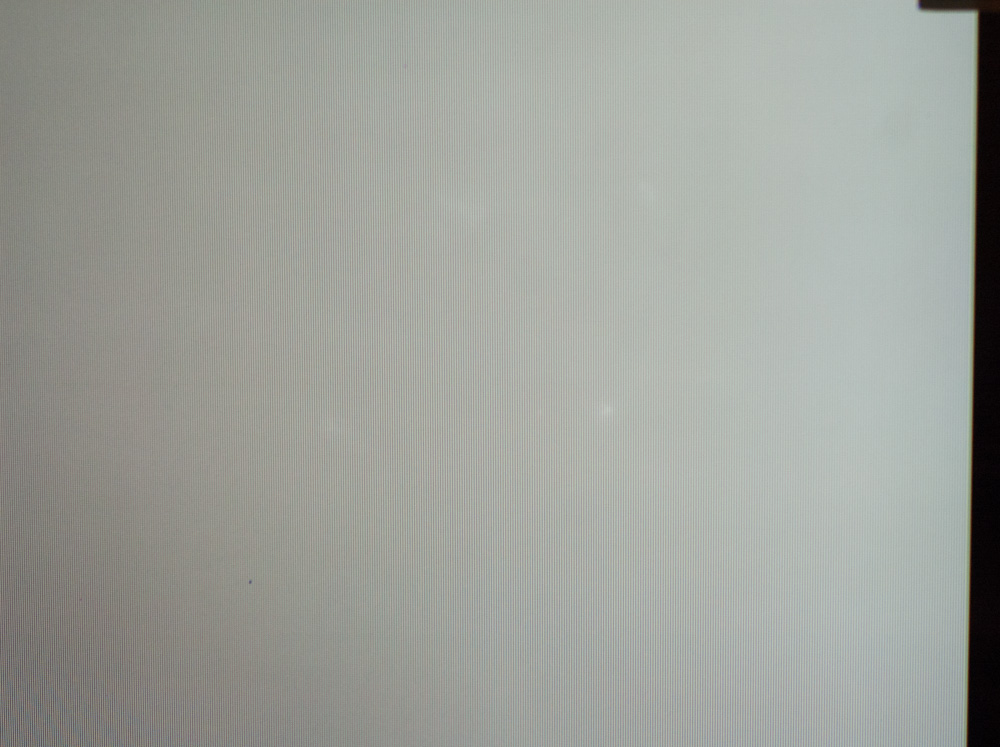

Clouding: ίσως φαίνεται στις φωτο βρηκα τρια λευκά σημεία που η φωτεινότητα είναι αυξημένη σαν σποτάκια δεξια απο το κέντρο σε τριγωνική διαταξη. -5
Δέ γνωρίζω άν χρίζει αλλάγης, σε λευκό δείχνει αρκετα.

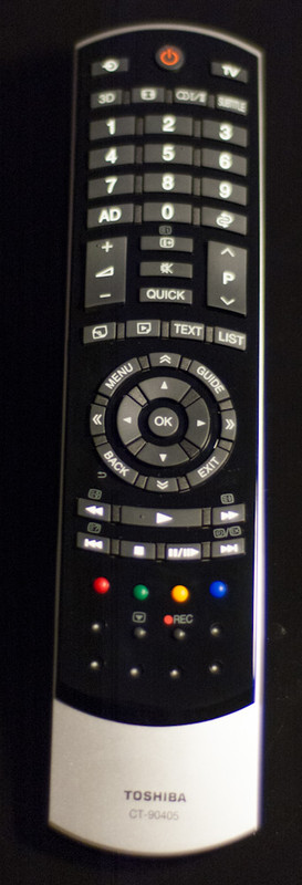

Αρκετα ευσωμο, δείχνει στιβαρό, του λέιπουν κουμπια favorites & guide που είχε η LG άν κ στριμωγμενα κάτω
Έχει όμως freeze θυμιζοντας μου τη Philps 29PT94

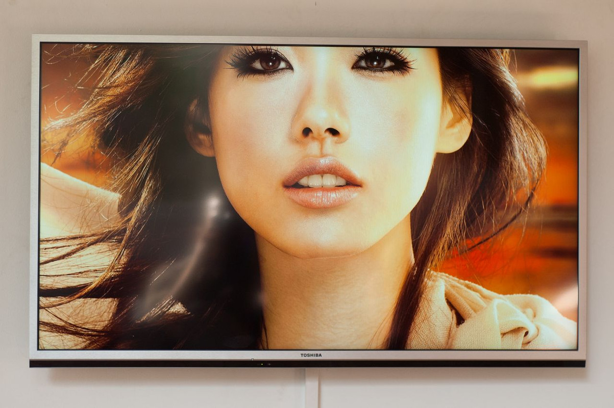

Καλό μαυρό, και φωτεινά αρκετα. Η δοκιμή του avforums με καλύπτει...

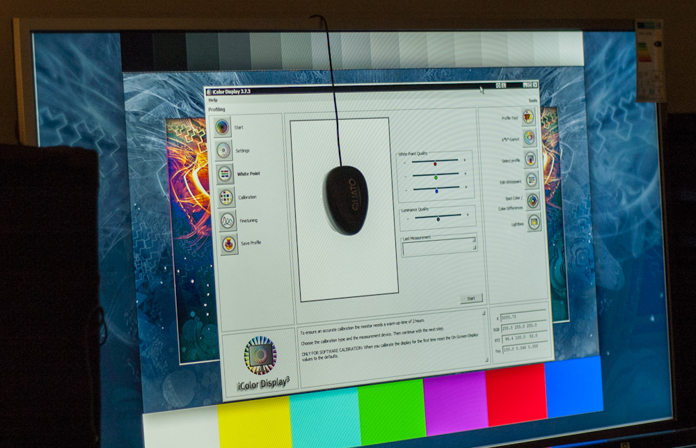

Σε μια μέτρηση μου έδωσε 0,06 στα 120!

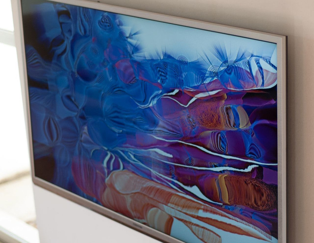

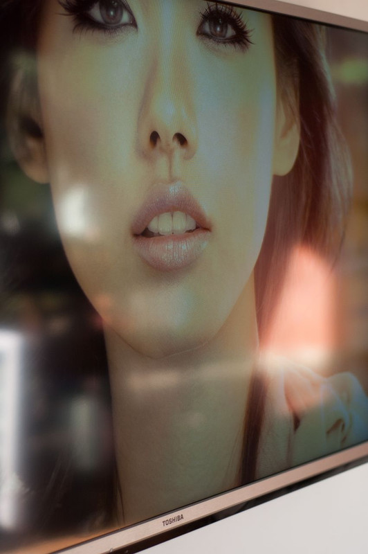

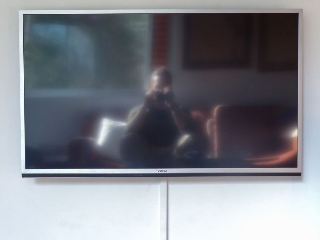

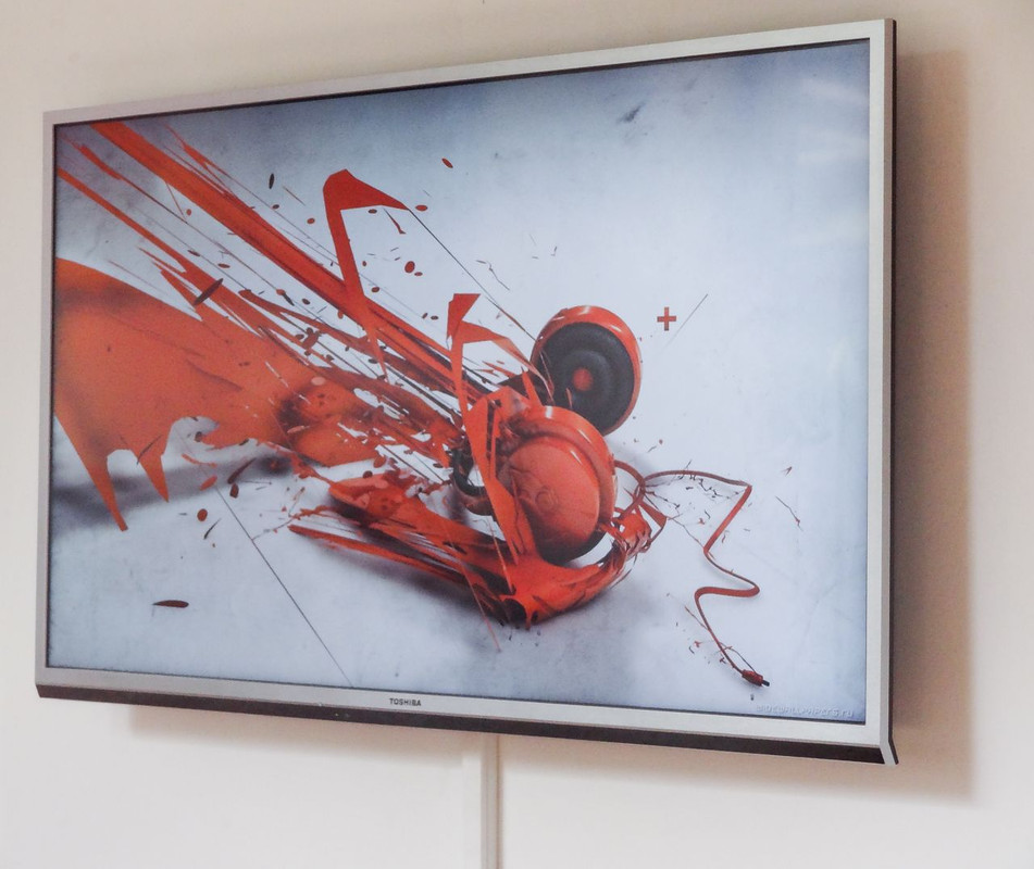

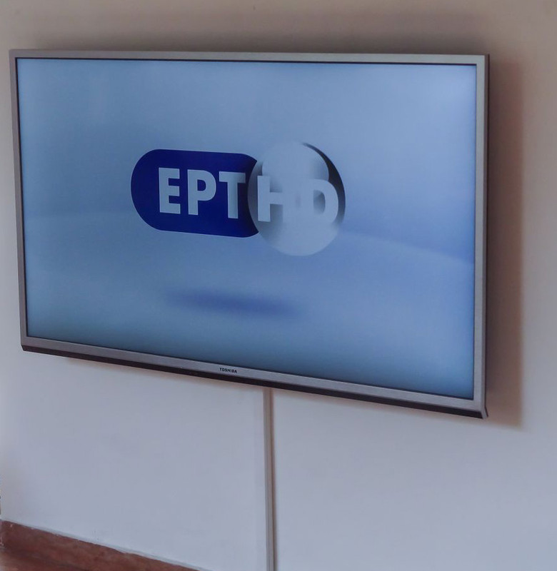

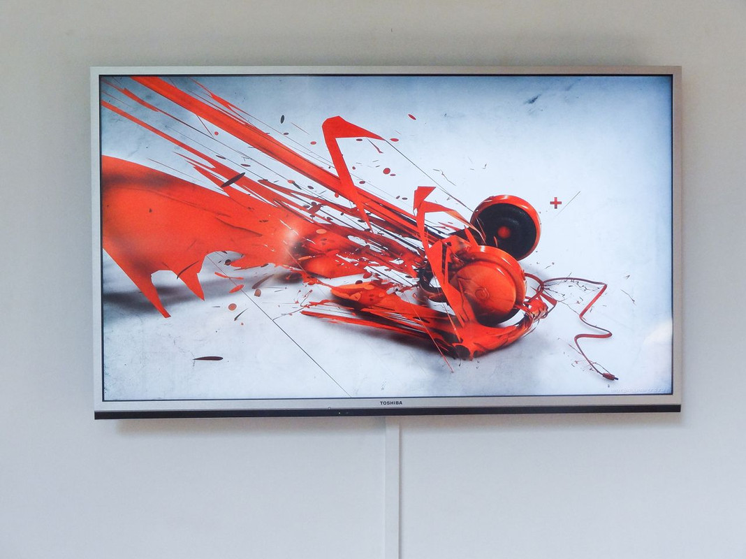

tnx, μερικές στις αντίξοες συνθήκες του προορισμού. Ηλιφάνεια με ρολο κατεβασμένο να μη κτυπά κατευθείαν τη συσκευή.
Αντανακλάσεις...
Γωνίες θέασης/ αντανακλάσεις. Το backlight ρυθμισμένο ~ 45 οπότε έχει άκομα αρκετά αν θέλουμε ένταση, αλλά γίνεται πολύ ψευτική η εικόνα, επηρεάζεται κ ο κορεσμός απο ότι είδα. Οι φωτό
σε Hollywood 2 με καλιμπραρισμένες ρυθμίσεις κ 120 φωτεινότητα.
