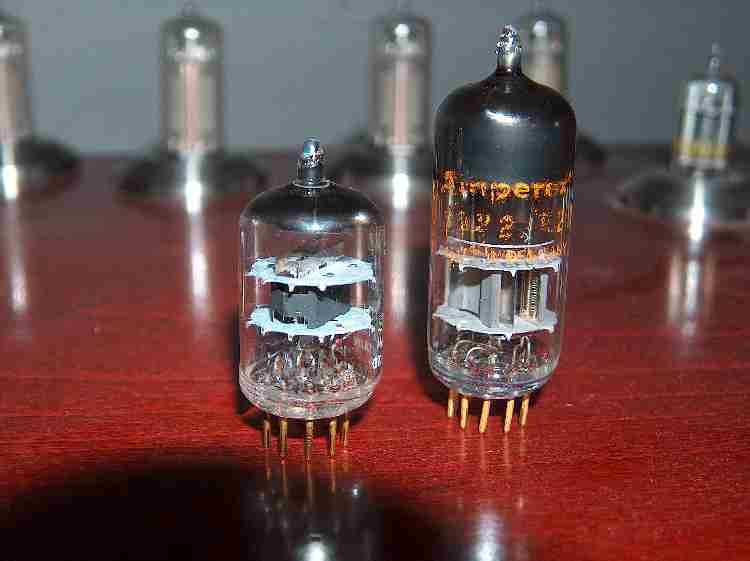

Την E280f χρησιμοποιώ στον πρό μου 2 χρόνια τώρα και είναι πολύ καλή, όμως έχει και αυτη αρκετό μικροφωνισμό και σε καμια περίπτωση δεν είναι Version της E180F, είναι τελείως άλλη λάμπα σε όλα τα χαρακτηριστικά της. Θα έλεγα οτι μάλλον είναι D3A με λιγότερο κέρδος και περισσότερο ρεύμα.
Πανο ετσι λενε πολλοι,αλλα μαλλον εχεις δικαιο.
Και σε εσωτερικη κατασκευη καμια σχεση
Την εχω δοκιμασει σημερα,ενα καναλλι με την 280 και ενα με την 180... και ενα επιλογεα για A/B test
Τι να πω?Κλασεις ανωτερη η 280.Μακραν...Χωρις καμια υπερβολη κανει την μικρουλλα να φαινεται λιγη.

... τα ιδια και γω με την 5. Η 6 ειναι ησυχη παντως. Το μικροτερο γυαλι? Εχει και ελαφρως διαφορετικη κατασκευη , απ οτι ειδα.
Πρωτες μετρησεις με την 6ε6πε.....
THD <0.05% εως τα 50Vrms(12,5Vrms @transf) που μετρησα
2db Λιγοτερο κερδος απο τις αγγλιδες
-2db @ 20Hz
Στα 140V καθε λαμπα καθεται οπου θελει.Σε δειγμα 10 λαμπων,ειδα απο 14 εως και 22mA στην ιδια ταση πολωσης(-1,4V)αφου εχω fixed bias.
