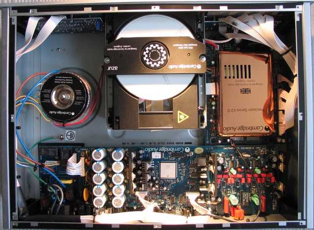

υπάρχει και άλλος δρόμος ... να καρφώσεις ενα pc μέσα στο cdp , campridge 840c
με επεξεργαστή black-fin , και κατ ουσίαν να ριπάρεις απο το transport να επεξεργάζεσαι όπως κάνει ένα pc , και μετά να δίνεις στο dac :a0210:
