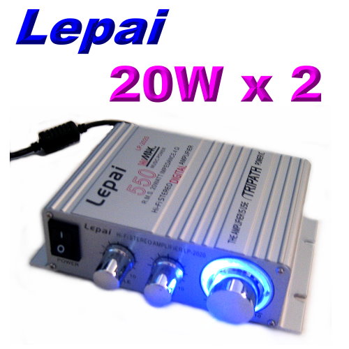

Σαν πηγη χρησιμοποιηθηκε το cd player Sony 597 ενα πολυ φθηνο αλλα με αξιοπρεπες ηχο SACD/CD player. Καλωδια απλα με το μετρο κοστους 25 ευρω. Για ηχεια χρησιμοποιηθηκαν στην αρχη τα klipsch rb-81 για να εχω μια εικονα απο εμπορικο μοντελο και ακολουθως τα fostex 167 τα οποια τους ταιριαξαν μια χαρα.
Η δοκιμη ξεκινησε με το παλιο Sonic Tamp (με τσιπακι 2024) μοντελο του 2007 το οποιο ειχα αλλα σπανιοτατα χρησιμοποιουσα καθως μετακομισε για αποκλειστικη χρηση στο κομπιουτερ.
Πλαστικο περιβλημα, φθηνη κατασκευη, με ενοχλητικη μονη εισοδο RCA (ειχε ειδικο ανταπτορακι). Ηχος απλα αξιοπρεπης για ενα ενισχυτακο που κοστιζε τοτε γυρω στα 50 δολλαρια και που πια αποτελει συλλεκτικο κομματι (αν δεν κανω λαθος πωλειται πια απο την εταιρεια μονο η πλακετα για diy κατασκευη).
Συνεχιστηκε με το MUSE (νεα εκδοχη με το τσιπακι 2024). Πολυ καλη κατασκευη καλυτερη εξοδο ηχειων, σωστο στη λειτουργια ρυθμιστικο εντασης και εναν πολυ καλο ζεστο ηχο με αρκετουτσικα αποθεματα ισχυος. Επρεπε ομως να παιξει σε σχετικα χαμηλες εντασεις για να διατηρησει απαραμορφωτο ηχο. Εξαιρετικο μηχανακι... απιστευτη τιμη.
Τελευταιο χρησιμοποιηθηκε το LEPAI με το τσιπακι 2020.
Και να το σοκ.... απιστευτος ηχος . Πολυ πιο δυνατος απο οτι περιμενες για τα βατ του. Ολοκαθαρος ηχος, με το μπασο του, με τα ακρα του με τρομερη αληθοφανεια των οργανων ( το τεστ εγινε για οικονομια χρονου μονο με τζαζ μουσικη). Αφου πηρα τηλεφωνο φιλο και του εβαλα να ακουσει απο το ακουστικο... τετοιο πανικο επαθα. ΜΙΛΑΜΕ ΓΙΑ ΕΝΙΣΧΥΤΗ ΤΩΝ 20 ΕΥΡΩ ΜΑΖΙ ΜΕ ΤΑ ΕΞΟΔΑ ΑΠΟΣΤΟΛΗΣ!!!!!!!!! Τα ρυθμιστικα δουλευαν μια χαρα. Το μονο αρνητικο οι εξοδοι των ηχειων αλλα παραβλεπεται ασυζητητι. Το ταιριασμα με τα ηχεια καταπληκτικο τοσο που αξιζει οποιος θελει να ερθει να το ακουσει για να μπει στη διαδικασια για ενα ιδιο ζευγαρακι ηχειων μαζι με το συγκεκριμενο ενισχυτη. Πριν τελειωσει το cd μπηκα στο καταστημα και παρηγγειλλα αλλον ενα...
Νικητης λοιπον το τσιπακι 2020 στον συγκεκριμενο ενισχυτη. Αν δε καποιος του βαλει καλυτερες μπορνες και ενα καλυτερο τροφοδοτικο θα τα χασει ειμαι σιγουρος. Εγω παντως αυτο θα κανω. Σπευστε να το αγορασετε... δεν εχω να πω κατι αλλο.

O χωρος ολος ειναι περιπου 50 τμ αλλα τα ηχεια ηταν σε ενα τμημα περιορισμενο ας πουμε 20-25 τμ. Οι σταθμες παραπανω απο ικανοποιητικες. Εχει τροφοδοτικο μαζι. Απλα σκοπευω να παρω να παρω καποια στιγμη καποιο καλυτερο... με μπαταρια ισως. Στο τεστ δεν συμμετειχε ο ενισχυτης των 45 βατ λογω ανομοιογενειας στη ισχυ.

αδερφια τον συγκεκριμενο LEPAI τον ακουγα εδω και 2 ηνες με τα overnight sensations μου και δυστηχως χθες μου καηκε..κλαψ...Σε αμεση συγκριση με τον φθηνο LM3886 που ακουω τον τελευταιο μηνα δ εμπορω να πω οτι ξετρελαθηκα.ο LM ειναι σαφως ποιο ορεξατος και ζωηρος, ενω ο tripath επαιξε καλυτερα μονο σε χαμηλες σταθμες..Για τα 20ευρα του βεβαια ειναι το ΑΠΟΛΥΤΟ ΕΡΓΑΛΕΙΟ!!! Το κακο ηταν οτι σε ενα μηνα αρχισε κ γρατζουναγε το ποτενσιομετρο του. Οσον αφορα το καψιμο μαλον εφταιγε το τροφοδοτικο.Το χα με ενα πο εξωτερικο σκληρο δισκο..Οταν δοκιμαστηκε για 2-3 μερες με κανονικο τροφοδοτικο επαιξε ΠΟΛΥ καλυτερα.Με μπαταρια αυτοκινητου ηταν το απολυτως καλυτερο!

Φιλε τα overnight sensations Μου εχουν 84db ευαισθησια, 1 4ιντσο + τουιτερ...σε χωρο 15τμ, σε χαμηλες- μεσες εντασεις ο ενυσχητακος επαιξε παρα πολυ ομορφα πολα ειδη μουσικης..
