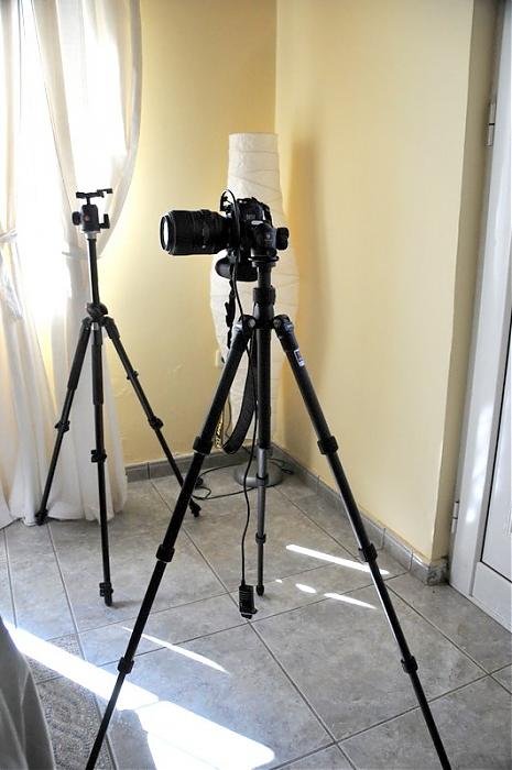

Παρακατω ένα συντομο preview για τα 2 τριποδα που υπαρχουν στο σπιτι.
Βenro Travel Angel και Manfrotto 190XPROB
Χαρακτηριστικα
Βenro (2nd generation carbon fiber with 8 layers)
Max. height: 1.46m Normal height: 1.21m Min. height: 0.33m
Folded length:0.355m Net weight: 1.01 kg Max. load: 8 kg
Manfrotto (aluminium)
Max. height: 1.46m Normal height: 1.22m Min. height: 0.085m
Folded length:0.57m Net weight: 1.80 kg Max. load: 5 kg
Μετα την πρωτη δοκιμη που εγινε το Σ/Κ
Το Βenro διπλωμενο είναι εκπληκτικα μικρο(35εκ), ελαφρυ (1κιλ) και με ένα max load 8 κιλων (στα χαρτια) φανταζει ακτυπητο από οποιοδηποτε άλλο τριποδο οποιασδήποτε εταιρειας.
Στην πρωτη επαφη φανηκε να στηριζει ανετα εξοπλισμο 1,5 κιλου σε ολες τις θεσεις. Επισης δοκιμαστηκε και με τον 70-200 στην D300 (περ 2,0 κιλ) στην οριζοντια θεση οπου επισης ηταν σταθερο. Δεν δοκιμαστηκε με τον 70-200 στην κατακορυφο θεση.
Το manfrotto διπλωμενο είναι μακρυτερο, βαρυτερο (αλουμινιο γαρ) αλλα σου δινει και την αισθηση της στιβαροτητας κατι που γενικοτερα τα carbon fiber tripods δεν στην δινουν ευκολα. Παρ όλα αυτά (στα χαρτια) εχει λιγοτερο μεγιστο φορτιο.
Η επιμηκυνση των ποδιων γινεται με περιστροφη στο Βenro και με μοχλο στο manfrotto. Καλυτερο από τα δυο?? Το manfrotto! Πιο γρηγορος τροπος, πιο σιγουρος, πιο ευκολος.
Ball Heads
Και οι δυο (Benro KS-0 , Manfrotto 488RC2) εχουν max load 8kg.
Στην πραξη βαρυτερη, ογκοδεστερη είναι η manfrotto. Δειχνει και είναι στιβαροτερη. Επισης ο τροπος λειτουργιας της είναι απλουστερος, και γρηγοροτερος (1 μοχλος παλινδρομησης αντι για 2). Το Benro εχει 1 για ball tension και 1 για ball lock. Δεν καταλαβα ποια η διαφορα παρα μονο το ότι επρεπε να ξεβιδωνω/βιδωνω 2 αντι για 1 βιδες.
Γενικα το benro χρειαζεται περισσοτερο χρονο για να ετοιμαστει σε σχεση με το manfrotto και αυτό είναι ένα μειονεκτημα.
Από την άλλη είναι ότι πιο ευκολο στη μεταφορα για ταξιδια και hiking. Δηλ φευγεις καπου αεροπορικως. Το Βenro το παιρνεις μαζι σου χωρις δευτερη σκεψη. Το manfrotto, το σκεφτεσαι.
Επισης σημαντικο είναι και η αξιοπιστια των 2 σε βαθος χρονου. Αλλα για αυτό..ειδωμεν (περισσοτερο για το Benro και λιγοτερο για το manfrotto)
Αυτά σε πρωτη φαση. Θα επαναλεθω.
Και μερικες φωτο.

Re: Τριπόδια..
πηρα και μερικες δοκιμαστικες σε ενα μπουκαλι νερο με τα 2 τριποδα οχι fully extended (οπως φαινεται).

Re: Τριπόδια..
η d300 νε τον nikon 105mm macro στο benro. Η καμερα σε οριζοντια και σε κατακρυφη θεση.

Re: Τριπόδια..
Benro με πολυ crop (1.απο οριζοντια και 2 απο καθετη θεση).

Re: Τριπόδια..
Ο ιδιος εξοπλισμος στο manfrotto.
T αποτελεσματα ειναι τα ιδια με του benro και ατα crop (τα οποια δεν συμπεριελαβα γιατι...δεν προλαβαινω :smash:)
