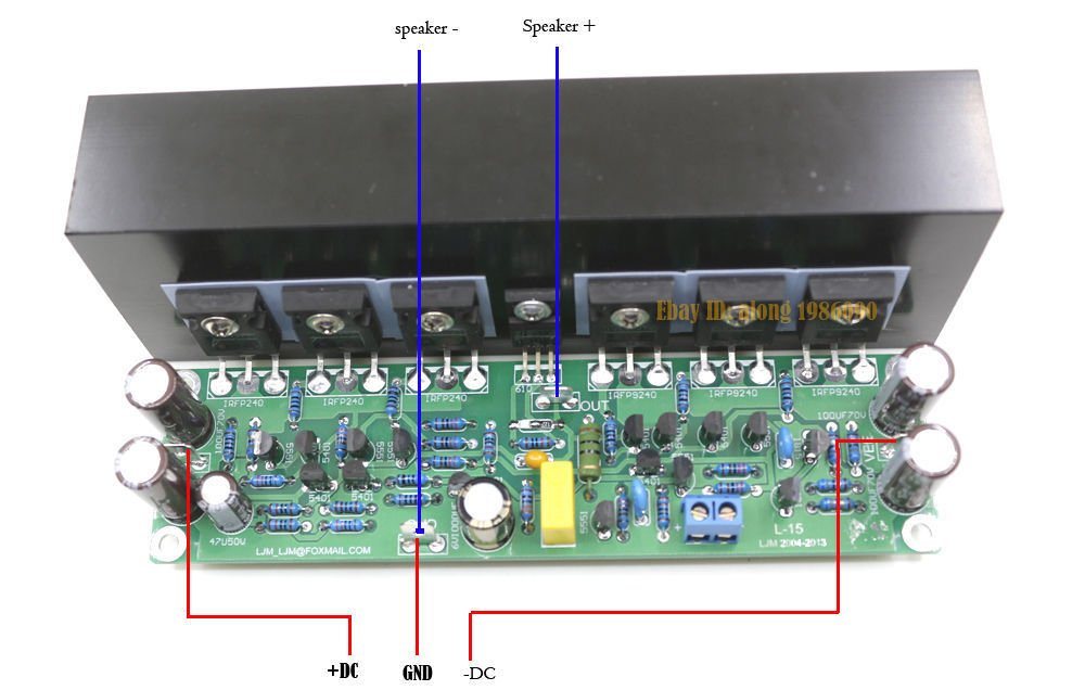

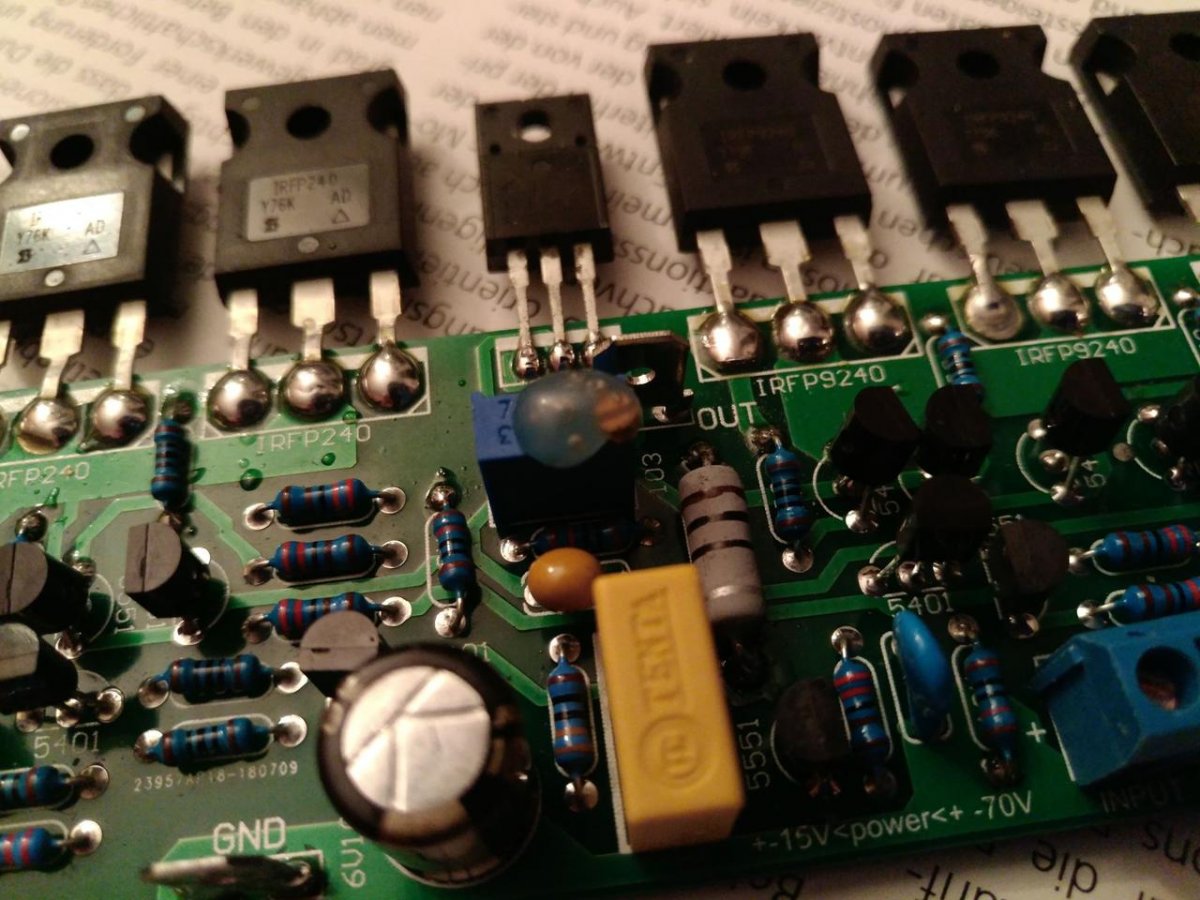

Καλημέρα παιδιά δεν βλέπω κανένα τριμεράκι πάνω στον ενισχυτή που έβαλε ο Βαγγέλης. https://www.ebay.de/itm/1-paar-L15-...h=item2aafdeca74:g:6KwAAOSwB0BbTDap:rk:1:pf:0 Καλό είναι πριν τροφοδοτήσουμε το ενισχυτή να βάλουμε από μια αντίσταση 22 Ohm 5 W στο + και το - και να μετρήσουμε εκεί πάνω την πτώση τάσης.
Εδω φαινεται το τριμερακι !!οντως στη φωτο εβαυ δεν υπαρχει.... μαλον το δικο μου ειναι ανωτερο μοντελο.... :HTEHETH63:
(( (((( Επίσης καλό θα ήταν πριν βάλεις ηχείο να βάλεις ένα αμπερομετρο σε σειρά με τη θετική τροφοδοσία για να μετρήσεις το ρεύμα ηρεμίας. Θα πρέπει να περιμένεις από 100 mA μέχρι 500mA.)))))
σε σειρα ως προς τι ;;; σε σειρα με ηχειο;;; η με αντισταση;;;

Τη θετική τάση από το τροφοδοτικό πριν την ενώσεις με τον ενισχυτή θα παρεμβάλεις το πολύμετρο.
Δηλ, από το +55V του τροφοδοτικού στον κόκκινο ακροδέκτη του πολυμέτρου και ο μαύρος ακροδέκτης θα ενωθεί με το +V του ενισχυτή.
Το πολύμετρο στη θέση του αμπερομέτρου στο συνεχές στη μεγαλύτερη κλίμακα ρεύματος. Θα κάνεις σταθερές ενώσεις και μετά θα δώσεις τροφοδοσία.
Στην έξοδο του ενισχυτή μην συνδέσεις τίποτα.
ΠΡΟΣΟΧΗ ΓΙΑ ΚΑΝΕΝΑ ΛΟΓΩ ΚΑΤΑ ΤΗ ΔΙΑΡΚΕΙΑ ΤΗΣ ΛΕΙΤΟΥΡΓΙΑΣ ΝΑ ΜΗΝ ΔΙΑΚΟΠΕΙ Η ΣΥΝΔΕΣΜΟΛΟΓΙΑ ΤΟΥ ΑΜΠΕΡΟΜΕΤΡΟΥ.
Όσο λειτουργει μην πειράξεις το πολύμετρο και αλλάξεις βαθμίδα μέτρησης. Δες το ρεύμα που μετράει και δες αν μενει σταθερό με τον χρόνο.
Αν αρχίσει να ανεβαίνει πολύ πάνω από 0.5Α κλείστο.
Αν είναι εφικτό καλύτερα να χρησιμοποιήσεις αμπεροτσιμπίδα στη θέση του αμπερομέτρου, δεν θα είναι τόσο ακριβής η μέτρηση αλλά μικρό ρόλο παίζει στη περίπτωση αυτή.

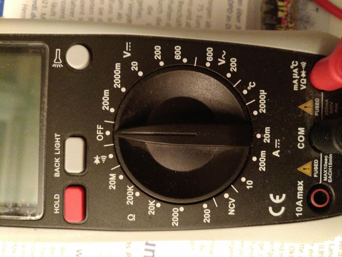

εκει που λεει 10. με το κοκκινο αριστερα (τον κοκκινο ακροδεκτη στην αριστερη τρυπα)
Καλημερα !! οκ το κοκινο αριστερα αλλα και ο επιλογεας σε πια τιμη δηλ, που ακριβως ;;

η συνδεσμολογια ειναι αυτη
ΑΠΟΡΙΑ ...το GND θα το συνδεσω και αυτο κανονικα κατα την μετρηση ;;η μονο το πολυμετρο με το συν ... και το πλην κανονικα οπως λες ;;

μόνο στο + αλλά και στο πλην να μπει το ίδιο ειναι ,το gnd φυσικά και θα το συνδέσεις αν λειπει θα διμιουργησεις προβλημα
κανε μια ερωτηση στον πωλητη ποσο πρεπει να ειναι το ρευμα ηρεμιας ,δεν βλεπω καπου τριμερ για την ρυθμιση του η κανω λαθος;
