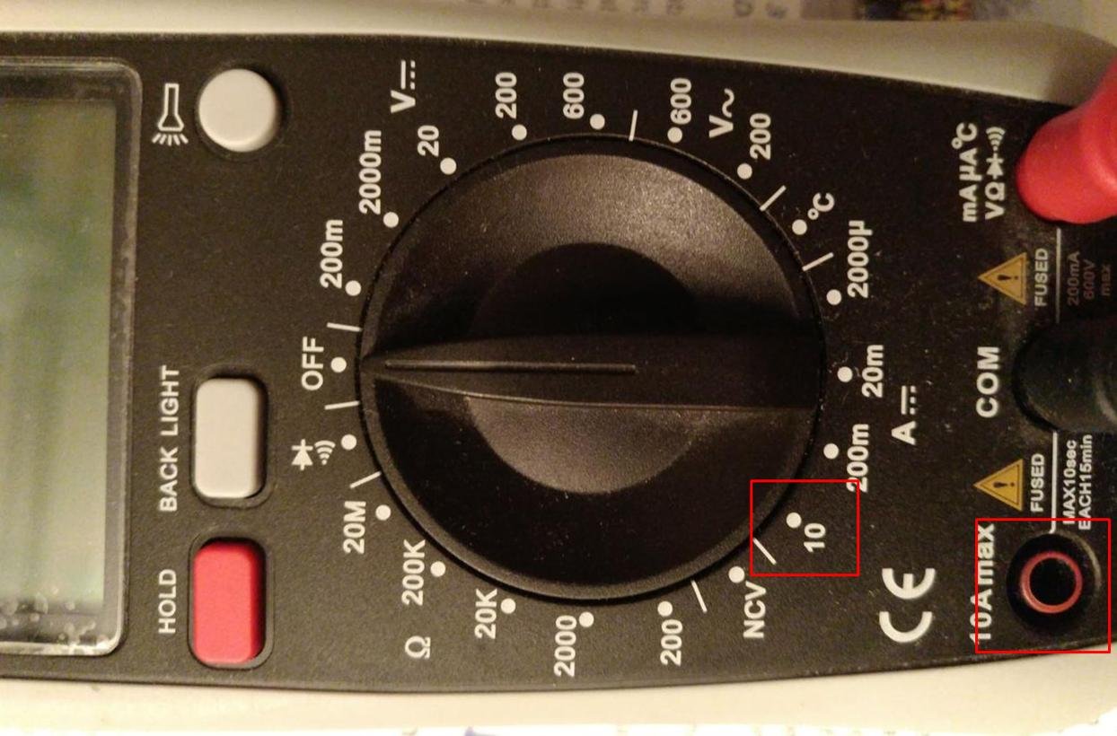

Τα +55V του τροφοδοτικού στο κόκκινο καλώδιο του πολυμέτρου το μαύρο καλώδιο στο +DC της πλακέτας.
Τα -55V και το GND του τροφοδοτικού στα -DC και GND της πλακέτας. το πολύμετρο πουθενά αλλού συνδεδεμένο.
Πριν δώσεις τάση στείλε φωτο με την συνδεσμολογία.

μόνο στο + αλλά και στο πλην να μπει το ίδιο ειναι ,το gnd φυσικά και θα το συνδέσεις αν λειπει θα διμιουργησεις προβλημα
κανε μια ερωτηση στον πωλητη ποσο πρεπει να ειναι το ρευμα ηρεμιας ,δεν βλεπω καπου τριμερ για την ρυθμιση του η κανω λαθος;

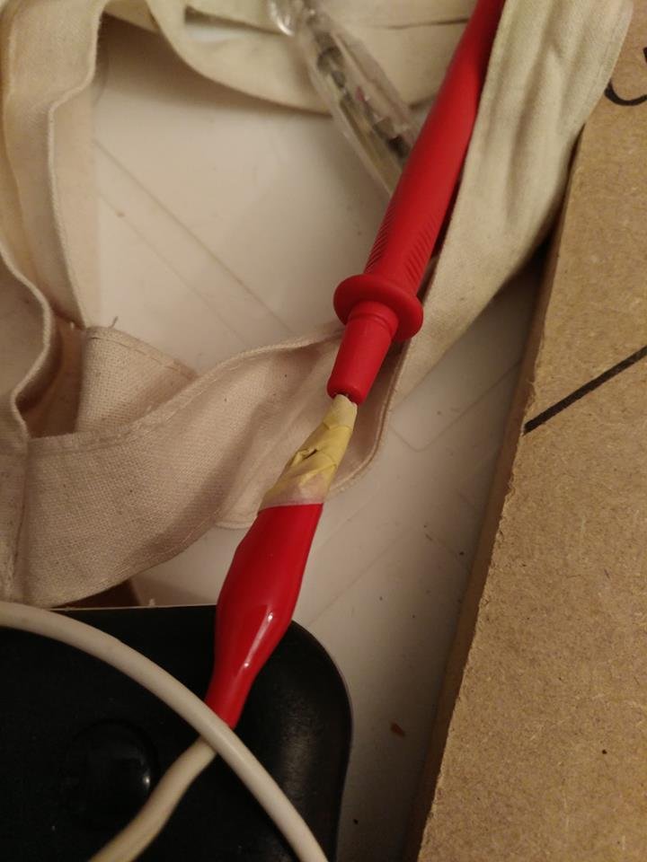

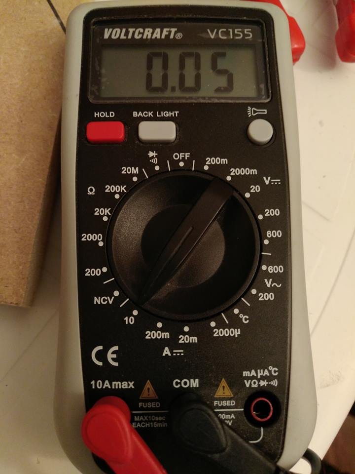

εκανα ακριβως οτι μου ειπατε στερεωσα τις συνδεσεις με ταινια και εχω εδω και 1 ωρα στο πολυμετρο σταθερα ακουνητα αμετακλητα ( πιο σταθερα κι απ τον Καμενο.... :grinning-smiley-043 ) 0.05 Α
μονο οταν το εβαλα στην πριζα εδειξε 0.04 αλλα πηγε αμεσως στο 0.05 κι εκει εμεινε.
η ψυκτρα ειναι λιγο πιο πανω απο το χλιαρη.....
να και οι φωτος >

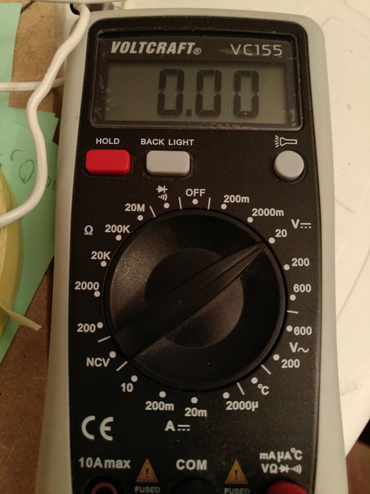

λοιπον μετρησα την εξοδο 0.00 με 0.01....
σε αυτη την κλιμακα του πολυμετρου !

μια χαρα εισαι βελε κανα ηχειο τις πλακας δωστου σημα στην εισοδο απο καποιον προ να τον ακουσεις λιγο δοκιμαστικα ,προσοχη στην ενταση του ηχου

Τάξη ΑΒ είναι και μάλιστα με το ρεύμα που το έχει πολώσει ο κινέζος, δηλ 50mA για τρία mosfet εξόδου, ουσιαστικά παίζει σε τάξη Β.
Ίσως αργότερα που θέλει να το ψάξει περισσότερο ο Ευάγγελος, να πειράξει το τρίμμερ και να φτάσει το ρεύμα ηρεμίας στα 200~250mA συνολικά.
