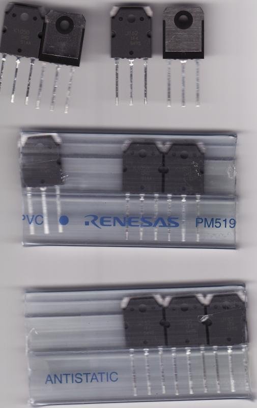

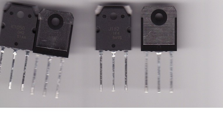

Σας εχω πολυ καλα νεα ... Τα τρανσιτορ εξοδου υπαρχουν αυθεντικοτατα στην ελλαδα ... απλα ψαχναμε σε λαθος μερος .
μεγαλος τελικος ενισχυτης επαγγελματικος τα φοραει στην εξοδο και αρα η αντιπροσωπεια εχει εκατονταδες για ανταλλακτικα . Δεν ειμαι σιγουρος οτι θα τα παρουμε σε τελεια τιμη αλλα ειμαι σιγουρος οτι ειναι αυθεντικοτατα και μαλιστα ματσαρισμενα σε καποιο βαθμο ...
Εαν καποιους ενδιαφερει ενημερωστε με .
Φιλικα
Σακης Πετροπουλος
