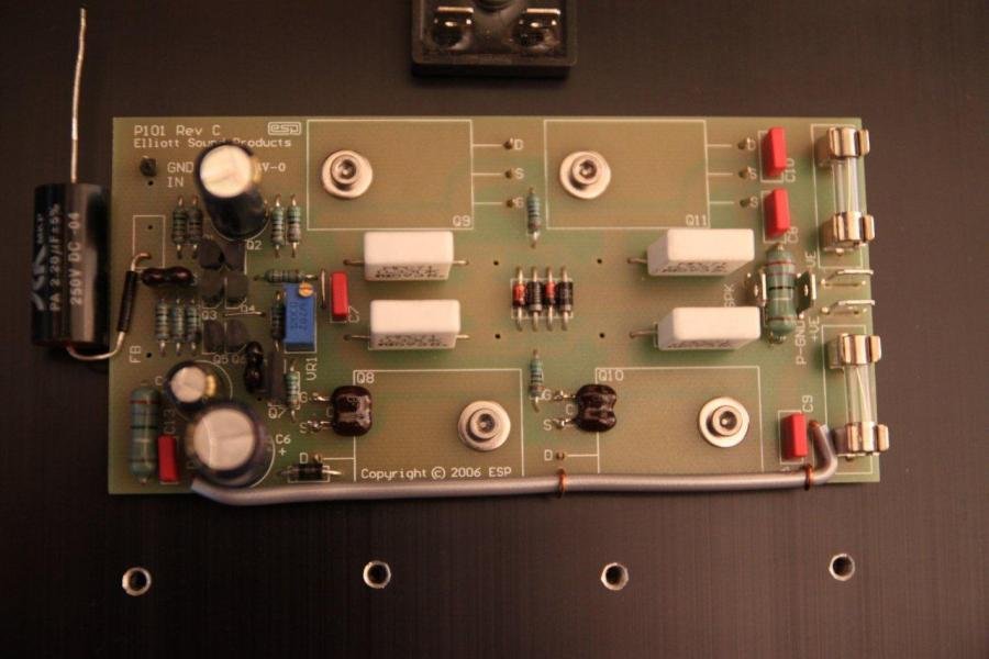

Ο Elliott προτείνει για πυκνωτή εισόδου του ενισχυτή είτε 1uf πλαστικό ή 10uf bipolar.Μια τιμή στα 2,2uf SCR πλαστικό που έχω τώρα είναι γενικώς αποδεκτή;Τι ποιότητα πυκνωτή είναι καλή για αυτό το σημείο και τι μάρκες;
μπορεις να δοκιμασεις ΜΚΤ ΜΚΡ MKS και οποινδηποτε αλλον φιλμ θελεις μια τιμη 2,2 ειναι μια χαρα και παιζει και το σεναναριο bypass 100nf απο κατω παραδοξως αν αφιερωσεις χρονο στο να αλλαζεις πυκνωτες θα παρατηρησεις οτι καθε ενας απο αυτους εχει διαφορες ... απειροελαχιστες μεν αλλα πραγματι εχει διαφορες ... αν θελεις εχω csf thomson 2.2 /63 v που εχουν και μικρο μεγεθος για αυτην την πλακετα .... γενικα και σε συγκριση με αλλους πλαστικους παιζουν πολυ καλυτερα ...
Φιλικα
Σακης Πετροπουλος
βαλε το scr με bypass vishay απ τη σειρα 1837. Στανταρακι. Αν δεν εχεις σου στελνω δυο
Εδώ φαίνεται ο πυκνωτής εισόδου του ενισχυτή.Παιδιά ευχαριστώ για τους πυκνωτές θα τα αφήσω λίγο έτσι και αργότερα θα τους αλλάξω.
