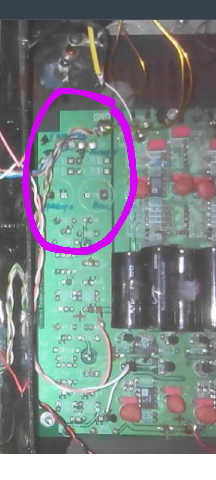

Μια ακόμα παρατήρηση στο δικό σου Dino Δημήτρη...
Η είσοδος των DC τάσεων από τα ισχυρά τροφοδοτικά, δεν είναι στην "ιδανική" θέση:
Από την στιγμή που (πολύ σωστά) καταργήθηκε η ανόρθωση της AC, η είσοδος θα έπρεπε να είναι όσο πιο κοντά στο κύκλωμα και όχι στις παλιές θέσεις..
Έτσι δεν θα χρειάζονταν οι "γέφυρες" μεταφοράς του σήματος, που θεωρητικά καλό δεν κάνουν....
