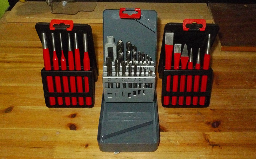

Eιχε βγαλει ενα φανταστικο σετακι η Parkside πριν 2-3 χρονια με κολαουζα και τρυπανια για προτρυπημα ακριβως με τις παραπανω διαστασεις.
Αυτο εδω...απο τα καλυτερα VFM αναλωσιμα του Lidl.
