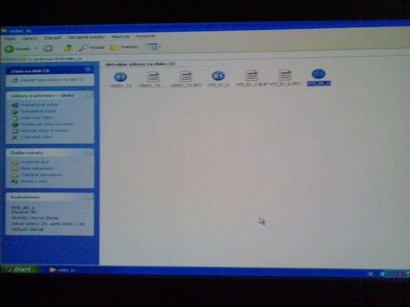

Και μια και πηρα φόρα να και μερικες ακόμα λίγο πιο κοντινές.
Να ξανατονίσω ότι οι φωτογραφικές είναι 2 κινητά τηλέφωνα, δεν υπήρχε καμμιά ρύθμιση/ματσάρισμα laptop-προβολέα, απλά έριξα το καλώδιο και πρόβαλα τα πατερνάκια.... και φυσικά ότι τα screenshots είναι πολύ χειρότερα από ότι η πραγματικότητα σε πολλές περιπτώσεις (ιδίως ανομοιομορφίας, ανομοιογενούς φωτεινότητας).

Ηλια, με screenshots απο κινητα, ειναι αδυνατο να βγαλουμε σοβαρα συμπερασματα. Βρες καμια αξιοπρεπη φωτογραφικη και ποσταρε ξανα, αν θες.
Ακριβώς αυτό θα έλεγα κι εγώ τώρα.
Αν και για να προσθέσω, σε μερικές φωτό τα εγγενή προβλήματα ανομοιομορφίας και σύγκλισης είναι ομφαλμοφανέστατα κι ας είναι κι από κινητό.

Μερικές καινούριες με καλύτερη μηχανή... πως τα βλεπετε τα χρώματα? και την ανομοιομορφία? Είναι σε ανεκτό επίπεδο?

Νομίζω είχες πει οτι δεν ενοχλεί και τόσο κατα την θέαση ταινίας... αλλα εμένα προσωπικά στην εικόνα που βλέπω ...με χαλάει :/
Ηλία, αν αυτό που βλέπω στο monitor φαίνεται και στο πανί δεν μιλάμε απλά για ανομοιομορφία.
Μιλάμε για την Ιταλική σημαία.
Χμμ... όντως, κι εγώ τώρα στο μονιτορ που τις κοιτάω μου έρχεται μια...ζαλάδα, σε έγχρωμα φιλμ δεν μου χτυπάει κατι ενοχλητικά, στα ασπρόμαυρα τα βλεπω λιγο κιτρινοπρασινα αλλα έλεγα ότι φταίει η κόπια (παλιό έργο κτλ.)
Δηλαδή να παω για σερβις κι εγώ Ιταλία Μπάμπη? Μια και φέρνει σε Ιταλική σημαία? :guitarist:
Είχα καιρό να ασχοληθώ με την εικόνα... για να ξαναδω το βράδυ τι γίνεται, έχω την εντύπωση ότι στα μονιτορ δείχνει ελαφρά χειρότερα από ότι στην πραγματικότητα, αλλά .... πάλι.... :violent-smiley-030:
