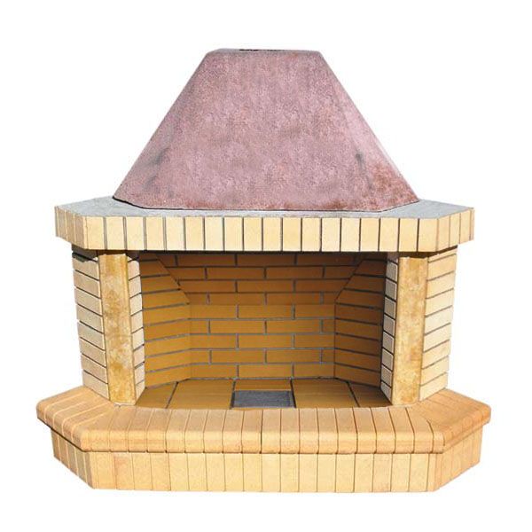

Καταρχήν το τζάκι, είναι ένα απλό τζάκι προκάτ με πυρότουβλα.
Δεν είχαμε σκοπό γιά τζάκι καλοριφέρ, μα όταν ήρθε το τζάκι στο σπίτι σε κομμάτια και αρχίσαμε να το μοντάρουμε, έπεσε η ιδέα από ένα φίλο.

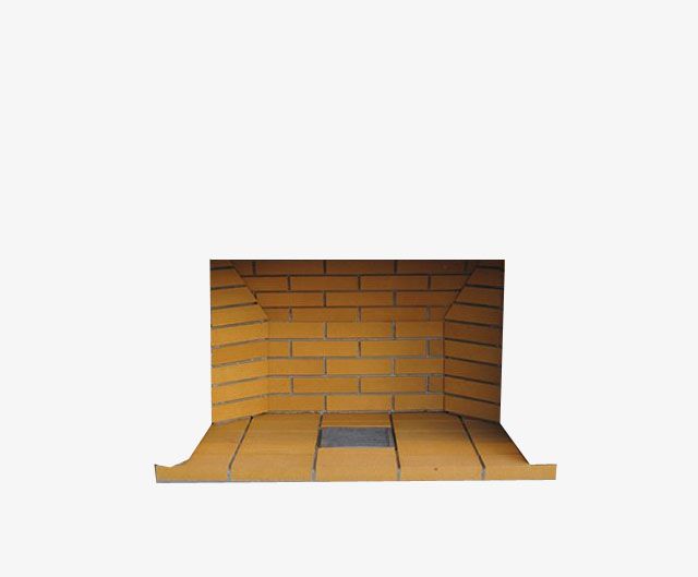

Να αφαιρεθεί ο χώρος καύσης των ξύλων, (εστία, ) και την θέση του να πάρει ένα καζάνι - λέβητας που θα είναι γεμάτος νερό.
Μάθαμε ότι στα Μέγαρα υπάρχει κάποιος αυθεντία στην κατασκευή καζανιών. Αφαιρέσαμε την εστία και πείραμε μέτρα, συμβουλευτήκαμε μηχανικό για λίτρα νερού, πόσα σώματα κλπ, κλπ, κλπ..
Εδώ είναι η εστία που αφαιρέθηκε.

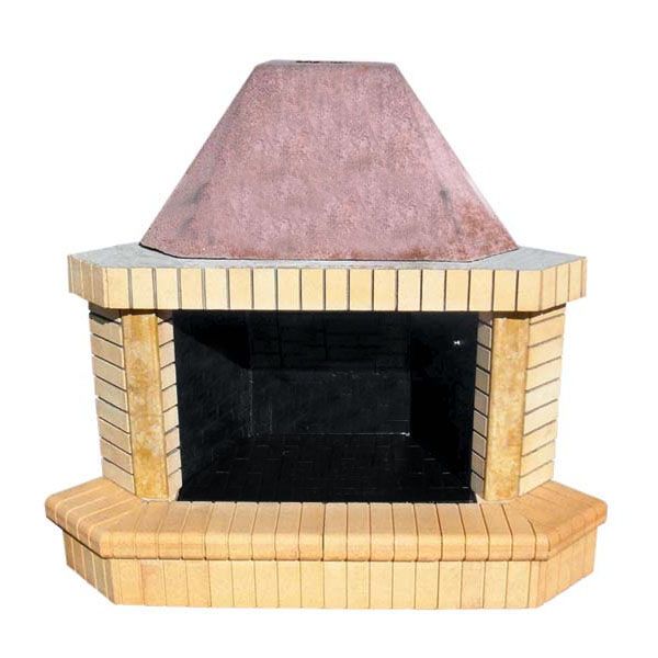

Και την θέση τις πήρε η νέα εστία, καζάνι, όπου είναι και ο χώρος καύσης. Το μόνο που άλλαξε δηλαδή είναι η εστία.
Τα υπόλοιπα είναι όπως τα περιγράφει το σχέδιο του Ντίνου.
Εδώ και 12 χρόνια δεν έχει παρουσιάσει το παραμικρό πρόβλημα, και πραγματικά το έχουμε ευχαριστηθεί.
Κατάλαβα, πολύ ωραία!! Έχεις βάλει στο κύκλωμα όργανο που να δείχνει την θερμοκρασία νερού ? Αν ναι, πόση ώρα χρειάζεται για να φτάσει το νερό τους 40 βαθμούς ? Υποθέτω ότι σε αυτή την θερμοκρασία θα έχεις ρυθμίσει να ξεκινάει και ο κυκλοφορητής.
Καταρχήν έχω κάνει ένα λάθος στην τελευταία φωτο. Τα πλαϊνά, τοιχώματα, αριστερά και δεξιά δεν είναι καζάνι αλλά πυρότουβλα. Το καζάνι είναι μόνο η πλάτη και η βάση. (χώρος καύσης)
