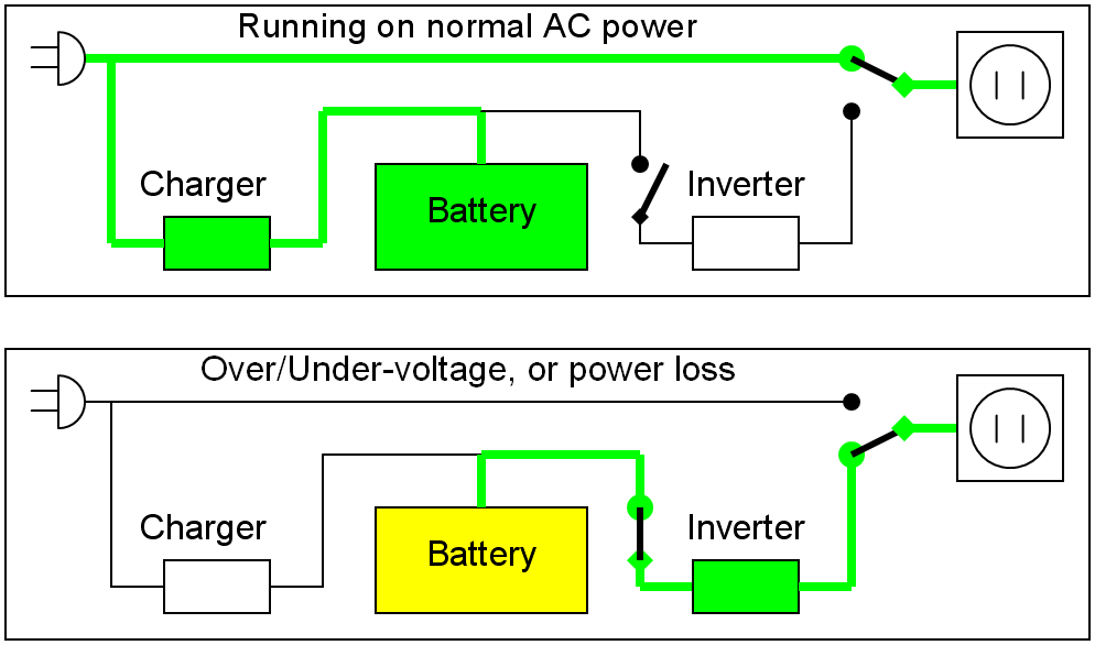

Επειδή δουλεύω στον χώρο των inverter, ηλεκτρονικών ισχύος, UPS, να ξεκαθαρίσουμε μερικά πράγματα.
Καταρχήν τα 2 άρθρα που έχει η Wikipedia είναι πολύ διαφωτιστικά:
1. Uninterruptible power supply (UPS)http://en.wikipedia.org/wiki/Uninterruptable_power_supply
2. Power conditioner http://en.wikipedia.org/wiki/Power_conditioner
Κατηγορίες UPS:
1.Offline / standby
Ένα τέτοιο σύστημα είναι ακατάλληλο για Audio για 3 προφανείς λόγους:
Α. Όταν δουλεύει από AC δεν προστατεύει το σύστημα από αρμονικές της τάσης εισόδου, ούτε από διαφορά συχνότητας. (ουσιαστικά αν δεν μεταβάλεται αρκετά η τάση του δικτύου είναι σαν να μην υπάρχει το UPS).
B. Όταν έχει μπει σε mode inverter (παίρνει DC τάση από τις μπαταρίες και το κάνει AC), οι αρμονικές στην έξοδο του UPS κάνουν τρελό πάρτυ. Καμμιά φορά στα πολύ φτηνά UPS η έξοδος είναι Τετραγωνικός παλμός 50 Hz, ούτε καν παραμορφωμένο ημίτονο!
Γ. Έχεις αγοράσει ένα σωρό ηλεκτρονικά, μπαταρίες και τα χρησιμοποιείς για την σπάνια περίπτωση που έχεις υπέρταση / υπόταση, για να γυρίσει σε λειτουργία UPS και να ακούς από τις μπαταρίες με ένα σωρό αρμονικές.
Αν το πρόβλημα είναι να αποσυνδέεται η ΔΕΗ όταν υπάρχουν μεγάλες διακυμάνσεις τάσης / συχνότητας, τότε η σωστή λύση είναι ένα έξυπνο ρελέ προστασίας που προσφέρει αυτές τις δυνατότητες
