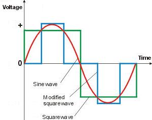

...τετραγωνικό παλμό.....ή στην καλύτερη modified sine wave
Αν στα τεχνικά χαρακτηριστικά του UPS δίνει Crest factor, τότε μπορείς να αξιολογήσεις την κυματομορφή εξόδου......
Υπάρχουν τριών ειδών UPS , τα stand by, τα line interactive και τα online. Τα καλύτερα και τα ακριβότερα είναι το τρίτο είδος γιατι παράγει ημιτονο στην έξοδο και το δημιουργεί ανεξαρτήτως της ΔΕΗ και τα οποία ενδυκνείονται για Hi end ήχο, βέβαια κατα την δική μου απόψη θα πρέπει η ισχύς τους να είναι τουλάχιστον 3 φορες πάνω από αυτην του ενισχυτή λόγο των πικ της μουσικής.
