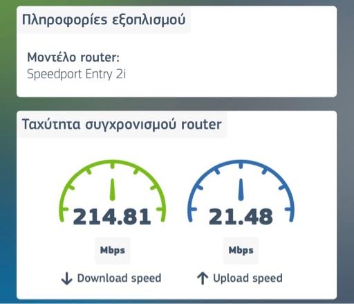

Έχω vdsl 100αρα με ρούτερ το oxygen.
Από την πρώτη μέρα είναι καρφωτα 99999/9999
Άψογα.
Εδώ και κάνα 2 μέρες πρόσεξα ότι ειναι 107000/10700
Δεν με χαλάει βέβαια αλλά περίεργο δεν είναι. Υποτίθεται ότι αυτά είναι κλειδωμένα με τσεκακια από τον πάροχο.
Δεν υπάρχει 200αρα στην περιοχή μου.
Επιδειξία!
Σε λίγο σε όλη την επικράτεια θα υπάρχει η αντίστοιχη αύξηση η οποία πλάκα πλάκα είναι άλλη μια γραμμή ADSL. Βέβαια σε αυτές τις ταχύτητες η διαφορά είναι μηδαμινή

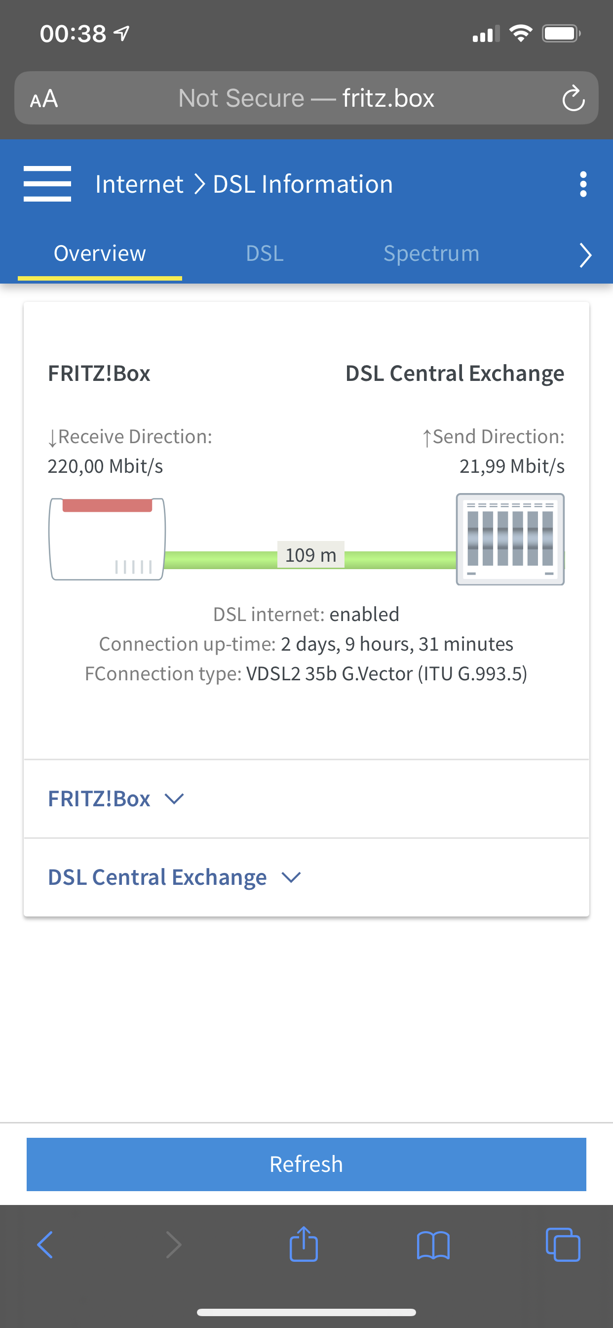

απο περιεργεια, ποσο κοντα ειναι η καμπινα και μπορεις και πιανεις αυτην την ταχυτητα;
Περίπου 150m. Αν θυμάμαι καλά έως τα 300m πάει έως και 300mbit το VDSL2 με vectoring μετά έχει εκθετική μείωση
Πολύ σημαντική η παραπάνω πληροφορία φίλε μου!Αν μπορείς να μας κάνεις μια σημαντική διευκρίνηση :
Αναφέρεις ότι μέχρι 300 μέτρα απόσταση σπιτιού από νέα καμπίνα, τότε το VDSL2 με vectoring (ή μήπως το super -vectoring όπως λένε ?) μπορεί να φτάσει μέχρι και τα 300 Mbps.
Αυτά τα μέχρι 300 μέτρα είναι καλωδιακή απόσταση χαλκινου καλωδίου από καμπίνα νέου τύπου μέχρι το modem μας?
Δηλαδή μέχρι 300 μέτρα απόσταση του χαλκινου καλωδίου από την καμπίνα νέου τύπου μέχρι το μόντεμ μας συμπεριλαμβανομενου και των τυχόν "ζυγκ ζυγκ" που τυχόν θα κάνει το καλώδιο ?
