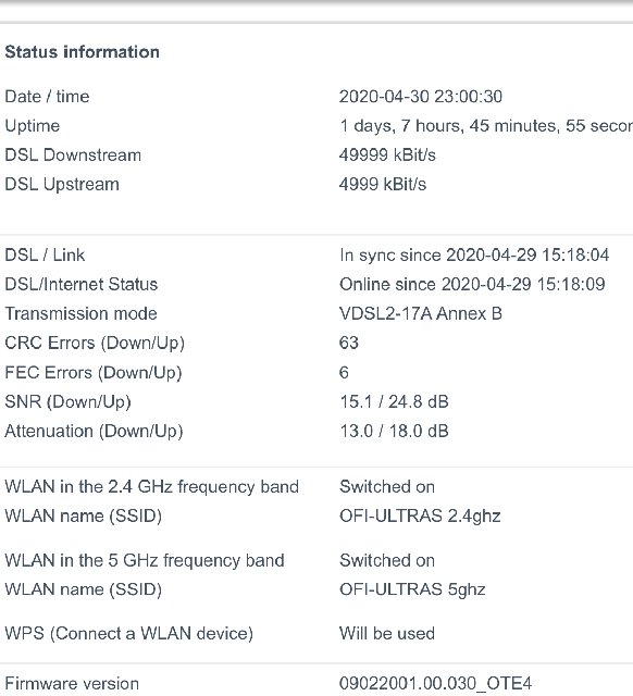

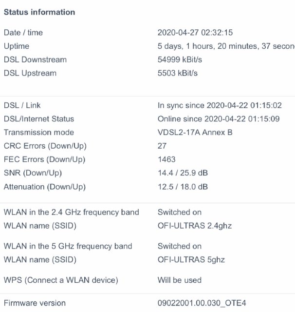

Το συγκεκριμενο modem στις πληροφοριες του δεν δειχνει αν ειμαστε fast η interleaved ! Οποτε δεν μπορω να το δω καπου. Παραθετω 2 φωτο με πριν κ μετα.
Οποτε τι κανω τωρα να παρω τηλ παλι κ να κανω τον ανηξερο κ να πω βαλτε με σε fast path? Κ αν μου πουν ειστε ηδη κυριε ; :)
Ειναι καποιος εδω που να εχει fast κ να εχει κ το 10% αυξηση ; Για να δω πχ μπορει σε fast να μην παιζει το οverhead 10%

Ποιό modem router έχεις; Το 724 είναι αυτό;
Κάνε ένα tracert στο cmd οπουδήποτε και θα δούμε κατευθείαν αν είσαι σε fast path.

Βλέπεις το 2ο hop για να το καταλάβεις, είναι το packet roundtrip time από το minidslam (καμπίνα) μέχρι το μόντεμ.
Όσο είναι μονοψήφια νούμερα, είσαι σίγουρα σε fastpath.
Το speedport plus έχει στατιστικά της γραμμής πιο αναλυτικά κάτω από τη καρτέλα internet όταν κάνεις Login.
Με λίγα λόγια, τι έγινε.
Όταν ζήτησες fastpath, σου άλαξαν προφίλ στη γραμμή. Οι αυξήσεις για το overhead είναι σχετικά πρόσφατες. Υπάρχουν λοιπόν γραμμές που συγχρονίζουν οριακά και με fast path θα τους δημιουργούνταν προβλήματα. Σε πρώτη φάση λοιπόν είναι φυσιολογικό να μην υπάρχουν ακόμη αντίστοιχα προφίλ.
Προσωπικά πιστεύω πως δεν θα υπάρξουν κιόλας δεδομένων των προβλημάτων που μπορεί να δημιουργήσουν.

Σε ευχαριστω παρα πολυ για τις απαντησεις. Αρα αφου βλεπω στο νουμερο 2 πχ 6.904ms ειμαι fast path ετσι; Πως ομως βλεπω μεσα στο router οτι εχω fec errors? Αφου σε fast path δεν γινετε διορθωση πακετων;
Μπηκα εκει ππυ μου ειπες αλλα ουτε εκει δεν δειχνει για προφιλ fast path / inteeleaved. Σιγουρα το speedport plus δεν δειχνει, μονοντο speedport entry ειχε αυτη την δυνατοτητα. Θα ψαξω να βρω ενα μτχ μονο κ μονο να το κουμπωσω πανω να δω ο˜‚
Με fast path μονο στο upload παλι δεν θα ειχα χαμηλοτερο ping στο tracert?

Όχι, fast path στο Upload είχες προηγουμένως έτσι και αλλιώς.
Interleaved και στο Upload έχουν μόνο τα troubleshooting profiles.
Για τα fec errors που βλέπεις με προβληματίζουν λίγο. Δοκίμασες να του κάνεις ένα restart από τότε που άλλαξε το προφίλ;

Ναι εχω κανει κ επανεκινηση αλλα κ hard reser καμμια διαφορα. Τωρα πχ εχω 2 ημερες uptime 92 crc error και 6 fec
Παραξενο ε;
