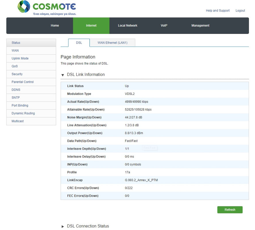

Χθες μου ενεργοποιηθηκε το VDSL μετά απο ένα χρόνο αναμονής (η καμπίνα ήταν έτοιμη και ηλεκτροδοτημένη εδώ και καιρό αλλα για καποιο λόγο δεν εδιναν το ΟΚ για να διατεθει εμπορικά).Γνωρίζει κανείς αν με αυτά τα στατιστικά της γραμμής μπορώ να ζητήσω παραπάνω ταχύτητα (με ενδιαφέρει και το upload). Από τον ΟΤΕ μου είχαν πει ότι μεχρι 50αρα το πολύ μπορώ να βάλω. Επίσης δεν μου αλλαξαν ρούτερ, είμαι με το το speedport που είχα απο την ADSL). Θα πρέπει να ζητήσω άλλο;

Η γραμμή σου μπορεί και 300Mbps να πιάσει, αλλά για να γίνει πρώτα αυτό θα πρέπει να πάρει αρχικά έγκριση από την ΕΕΤΤ η καμπίνα σου για να γυρίσει σε Vectoring profiles ( που αρχικά θα σημαίνει μέχρι και 200Mbps/20Mbps γραμμή ) και σε μεγαλύτερα νούμερα στο μέλλον όταν αποφασίσει να τα δώσει εμπορικά ο πΟΤΕ.
